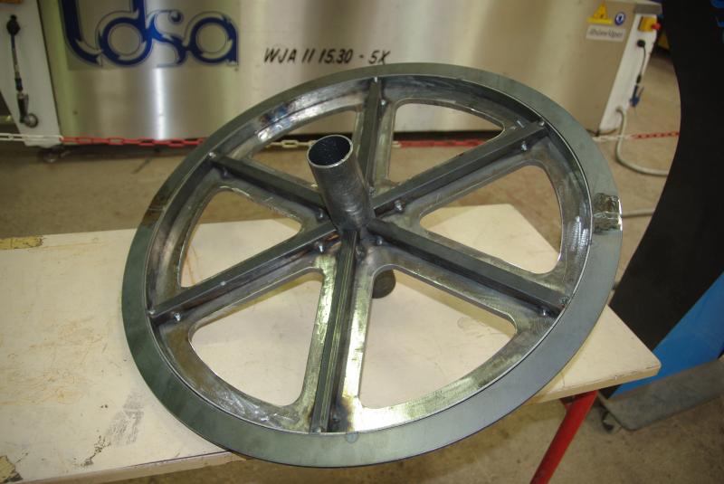

Quelques nouvelles de l'avancement de la maquette 1/1 en acier :
Les plans ont été totalement reconstitués par l'équipe du Lycée et de l'association CERPI (Cercle d'Etude et de Recherche du Patrimoine Industriel de la vallée du Gier). Le Lycée de Tourcoing aurait en effet "écrasé" les siens après réalisation du M1 en polystyrène !
Les travaux ont débuté, un reportage photo va suivre.
Le financement avance également grâce aux bonnes volontés locale tant en capitaux qu'en matériaux de toute sorte.
Un des points les plu épineux était le train de roulement. Les patins devaient être moulés. Une fonderie de la région, à partir d'un modèle fourni gracieusement par le musée de Saumur et numérisé par les élèves de BTS chaudronnerie du Lycée, seront réalisés dans les semaines qui viennent.
A suivre ...

Et voici, justement, une première suite . . . . .
http://btscrci.e-monsite.com/pages/exem ... -2017.html
Le chantier est bien parti !
A suivre - Michel

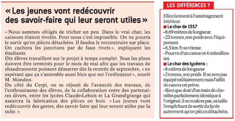

En presse local (Le Progrès du 28 Mars 1916)
Contrairement à ce qu'affirme la fin d'article, le char n'était qu'assez partiellement riveté.
Le rivetage ne concernait surtout que la base du chassis.
Toute la superstructure du char et les blindages étaient montés avec des boulons.
Pour changer le canon ou son affut, il fallait démonter toute la partie avant du char et ce montage boulonné,
des parties hautes du char, permettait de changer n'importe quelle partie du blindage impacté au combat.

Les photos en bonne définition montre bien que les boulond d'origine avait une forme conique qui, sur des photos
anciennes peuvent passer pour des rivets.

Pour compléter et donner quelques nouvelles :
La réplique avance bien grâce à l’enthousiasme de tous (Lycées, associations d'histoire, industriels, militaires et même les élus ...).
en effet, sur un budget primitif de près de 50.000€, le matériel sans sa totalité a été fourni par les industriels locaux. La peinture est proposée par l'un d'enter eux de même que les patins qui seront coulés dans une usine de Feurs (42). Actuellement, le montage débute.
