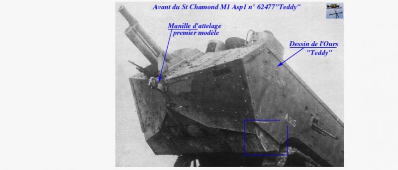

A l'avant du Saint-Chamond, une ouverture est située sous le poste de pilotage. Quelle est sa fonction ?
Image[/img]
Vue externe
Image[/img]

Bonsoir Antoine,
Il s'agit visiblement de la "boite aux lettres" du char, permettant au chef de char d'échanger
des informations avec les fantassins d'élite du char, ou les unités appuyées.
Aucun document d'archive ou de rapports de combat ne semble mentionner son existence et son emploi.
Cet accès extérieur est protégé, dans le char par une "boite" qui s'ouvre sur le dessus.
Avec la mise en place de l'intercom dans le Saint Chamond, il n'est pas impossible qu'un essai
de liaison externe ait aussi été envisagé. Mais la encore les preuves restent à trouver . . . .
Cette ouverture est visible sur toutes les versions, et de manière certaine, au moins depuis le n° 62414
présenté au Trou d'Enfer le 1° Décembre 1916.
Une visite à Saumur s'impose pour "peaufiner" de quelques photos de détails l'agencement de cet équipement . . . .
Bonne suite de recherche et bon Week-End - Michel

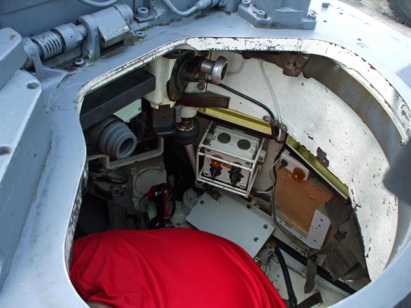

Bonjour à chacun.
Sur ce char moderne, on aperçoit le système de communication avec une troupe à pied; il s'agit du petit boitier rectangulaire de droite équipé d'un témoin d'alerte de couleur orange et d'un petit interrupteur à bascule.
Le gros boitier carré de gauche comportant deux interrupteurs pivotants et une lampe orange, permet la gestion du système interphone ( et non intercom ) et radio; c'est sur ce boitier qu'est branché l'équipement radio-interphone du chef de char via un cordon amovible ; détails ici:

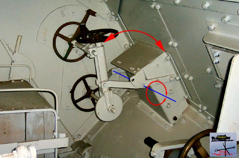

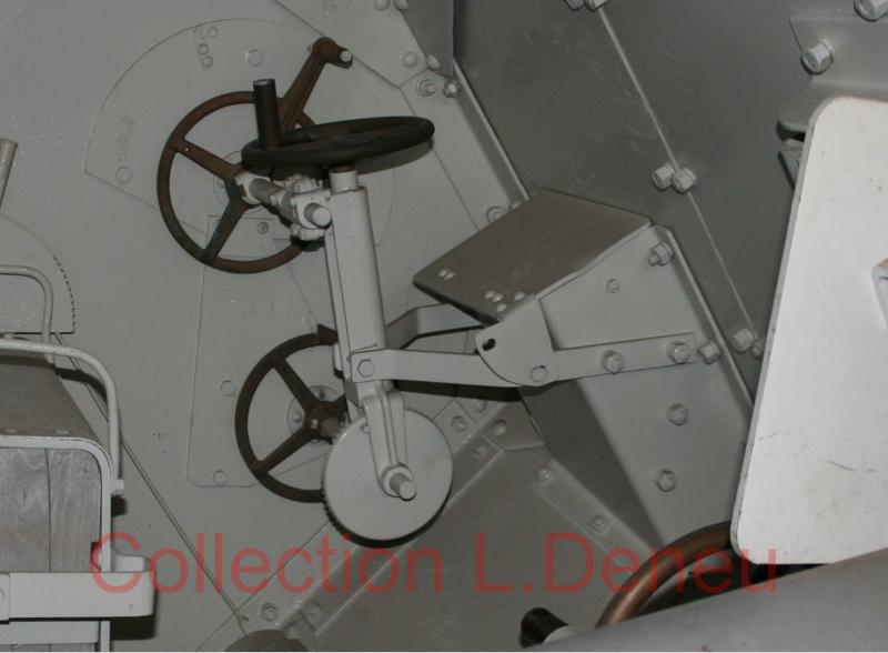

Pardon d'intervenir sans avoir le moindre élément concret à apporter, mais juste une interrogation.
Le dispositif en question semble "accessoirisé" de multiples volants, engrenages etc.
Voilà qui me parait fort complexe pour une simple boîte aux lettres.
Atchao
Laurent

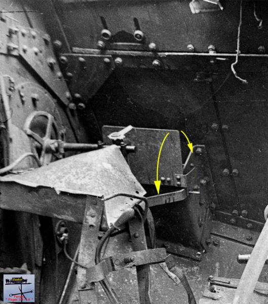

Je pense que ce système est destiné à délivrer quelque chose vers l'extérieur, mais qu'il ne peut être utilisé dans l'autre sens.

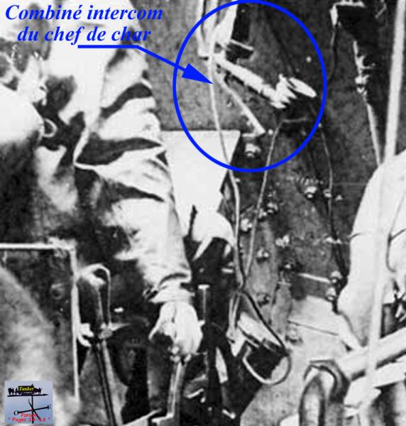

Voici une photo légendée par Michel pour un autre sujet.
On voit bien que la fente est obturée par une plaque que le système complexe vise peut être à effacer pour usage.
Je vois mal comment un homme à l'extérieur peut
- en demander l'ouverture
- y glisser quelque chose sans que cela ne retombe.

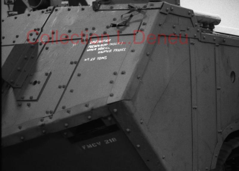

Cette vue du St Chamond de Saumur peu après son arrivée des US montre la fente sans le volet.
Il s'agit donc selon moi, d'un système visant à faire tomber par gravité quelque chose à l'extérieur du char, et ceci presque sous la chenille gauche.
Mais quoi ?
Un objet que l'on désire pouvoir remonter grâce aux volants et engrenages ?
Une autre vue intérieure.
