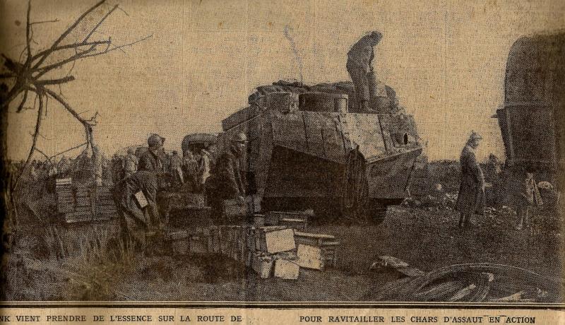

Bonjour Michel ,Bonjour à tous ,
Voici une photographie (inexploitable à mon avis ) parue dans l'Excelsior du 4 novembre 1917 :
mais la légende est intéressante :
" Le rôle des tanks à la bataille de l'Aisne ,
Les chars d'assaut ont eu,cette fois encore,les honneurs du communiqué.Ils ont été cités , en effet , en termes élogieux , pour l'efficacité de leur action sur le Chemin des Dames .Voici un curieux épisode de la bataille , vue du côté des tanks . L'un d'eux vient de faire marche arrière jusqu'à un dépôt de la route de ......... afin de se munir de bidons d'essence , qu'il va porter aux autres , en plein combat , afin de leur éviter les "pannes" qui pourraient fatales . C'est une "photo de guerre" qu'on n'avait pas encore vue ."
Bien amicalement
Marpie

Bonjour Marpie,
Effectivement intéressante, publiée en Novembre, il peut s'agir d'une photo faite lors des
engagements du 23 Octobre 1917, sur Laffaux, et il pourrait s'agir du Secteur de Crouy.
La constitution de dépôts de carburant avancée faisait partie du travail de la SRR.
La collection de plaques et photos originales de l'excelsior a été conservée.
Il sera peut-être possible de l'avoir en mieux.
Bonne soirée - Michel

Bonjour a tous
La photographie est presentee a l envers dans le journal L' excelsior.
En effet la rotule de mitrailleuse avant apparait sur le cote gauche du fronton du char. Elle devrait être a droite , ainsi que la portiere.

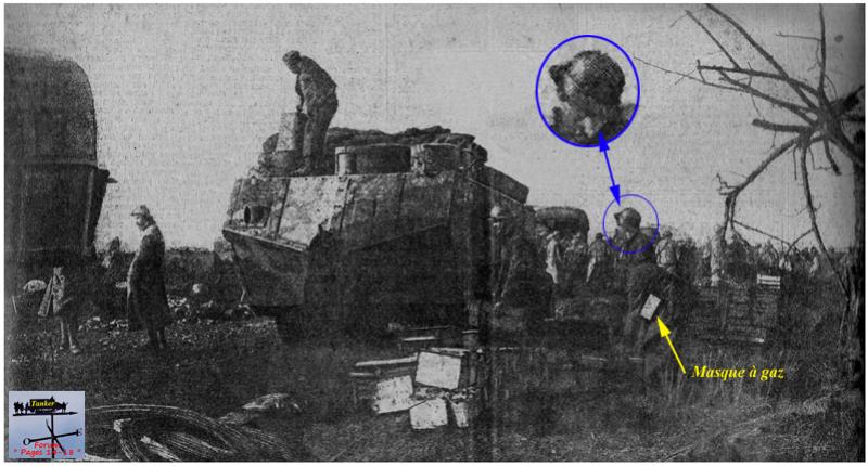

Bonjour Olivier,
Plus d'une semaine pour, qu'un oeil averti mentionne enfin l'inversion de la photo !
Les vacances sont pourtant finies !
Cette photo contient un autre détail intéressant
Visiblement, un poilu a récupérer un souvenir de guerre, à moins qu'il ne s'agisse
d'un prisonnier allemand utilisé temporairement comme manutentionnaire . . .
Le masque à gaz M2, apparu avant les premiers engagements de chars,
n'est pas un indice déterminant pour dater la photo.
Le char porte (entre autre) en superstructure, bache et filet de camouflage.
On distingue bien le madrier, placé sur le côté gauche et permettant de contenir le matériel sur le toit.
Il est probable qu'un autre madrier était en place sur le côté droit.
Le stockage de ce matériel sur l'avant du char, neutralisait les ouvertures de toit,
mais il offrait un maximum de place
pages1418/Pages-d-Histoire-Artillerie/A ... 2199_1.htm
La solution aussi utilisée du stockage à l'arrière (comme reproduit par Blast models pour les aquettes 1/35°),
ne permettait pas de stocker à l'arrière droit (point de passage du pot d'échappement du char).
Ce stockage externe n'était possible que pour les déplacements par train (ou route) de la base arrière à la Position d'Attente.
De la Position d'Attente à la Position de Départ, les chars ne devaient, normalement plus porter
d'autres équipements que ceux partant à l'assaut.
Comme pour le Schenider, des solutions d'installation de galerie ont été aussi proposées
et étudiées pour le Saint Chamond mais, curieusement, rien n'a finalement été retenu.
Bonne après-midi - Michel
