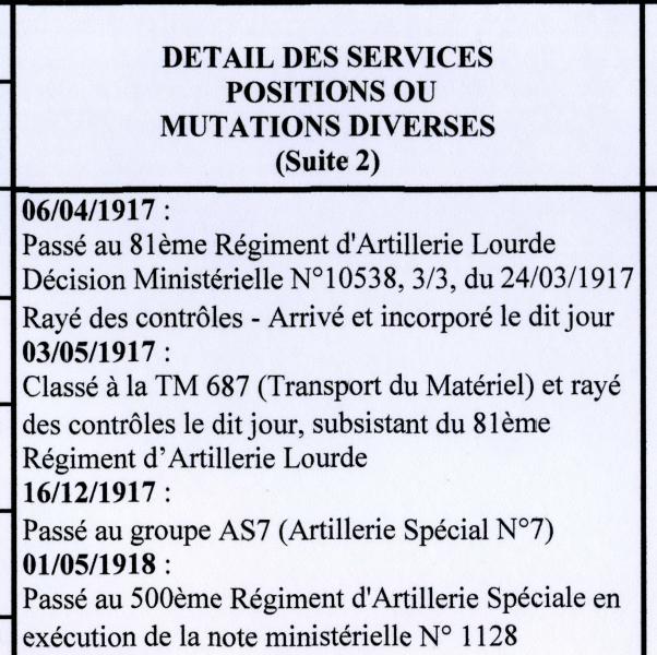

Mon grand-père (Fiche matricule reconstituée Voir > pages1418/qui-cherche-quoi/presentation ... htm#t55565) fut classé à la TM 687 le 03/05/1917
Extrait de sa fiche matricule :

Voici quelques éléments qui devraient vous aider à mieux comprendre la carrière dans les chars de votre Grand-père.
Le décompte des temps de présence aux Armées et à l'Intérieur, de Pierre Noyelle, quand il était dans l'AS est totalement faux.
C'est souvent le cas dans l'AS où, même après-guerre, les subtilités d'affectation entre les centres AS de l'intérieur
et ceux de la Zone des Armées n'étaient pas toujours très bien comprises.
Venant du Dépôt du 60° RA, le Canonnier Pierre Noyelle, affecté dans l'Artillerie Spéciale le Vendredi 6 Avril 1917,
s'est présenté à Marly-le-Roi, au Fort du Trou d'Enfer à la 81° Batterie du 81° RALT.

Moins d'un mois après son arrivé dans le chars, il quitte Marly-le-Roi pour rejoindre le Camp de Champlieu le Jeudi 3 Mai 1917
et y être affecté à la TM 687. Il n'est alors plus en Zone de l'Intérieur, mais de nouveau en Zone des Armées.
A Champlieu, cette affectation à la TM 687 ne voulait absolument pas dire qu'il avait été muté à l'Etat-Major de l'AS.
La TM 687, en l'absence de structure administrative spécifique au camp, gérait tous les personnels
non affectés en Groupes et Groupements de chars.
Sans plus de détails écrits ou de relation verbale de sa part, il est impossible de préciser sa fonction exacte à Champlieu.
Le Camp de Champlieu était vaste, et les bicyclettes (réglementaires ou non) y étaient nombreuses. . . . .
Son affectation au Groupe AS 7 le Dimanche 16 Décembre 1917 ne change rien à sa situation à Champlieu.
Le Groupe AS 7, qui fut engagé au sein du Groupement Chaubès, dans les combats du 16 Avril 1917,
a été dissous, le 17 Décembre 1917 et remplacé le même jour par l'AS 300.
C'est cette affectation qui aurait du être mentionné sur la fiche Matricule de Pierre Noyelle qui, de fait,
n'aura alors été affecté q'un seul jour au Groupe AS 7 !
D'unité de chars, le Groupe AS 7 était devenu (depuis le 30 Novembre 1917) le Groupe Soutien du Camp de Champlieu
et il avait commencé à remplacer la TM 687 dans la fonction de gestion des personnels Hors Rang.
La mutation au 500° Régiment d'Artillerie Spéciale le Mercredi 1° Mai 1918 ne change rien à sa position.

La mutation du Lundi 29 Juillet 1918 à la 81° Batterie d'AS du 500° RAS marque la fin de sa période e
n Zone des Armées et son retouren Zone de l'Intérieur.
Sa fiche Matricule aurait donc du mentionner
- Zone des Armées du 03 Mai 1917 au 29 Juillet 1918.
