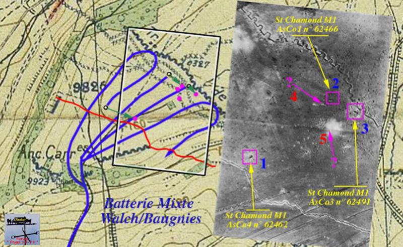

Cette vue aérienne montre cinq chars français "pendant le combat" dans le "no man's land", dans le Soissonnais en 1917.
Pas pu trouver le lieu et la date... Peut-être à Laffaux en mai 1917 ?
("Le Miroir" du 23 décembre 1917)
alain

Bonjour Alain,
Cette photo aérienne bien connue, de la revue Miroir est intéressante car elle pose un petit problème . . .
Il n'y a jamais eu 5 chars Saint Chamond déployés en même temps sur cette portion de terrain !
Les chars photographiés sont des Saint Chamond M1 du Groupement d'AS n° X.
Il s'agit bien du secteur de Laffaux et, dans une revue publiée en Décembre 1917, il aurait pu aussi bien
s'agir des combats sur Laffaux du 5 Mai 1917 que du 23 Octobre 1917.
A Laffaux, le Groupe AS 31 est intervenu les 5 Mai que du 23 Octobre 1917
et le Groupe AS 33 n'est intervenu que uniquement le 23 Octobre.
D'où vient cette photo aérienne ?
Il s'agit, assez probablement, d'une photo donnée par l'Etat-Major de l'Armée.

Les 4 chars composant la Batterie mixte de l'AS 31 sont :
Batterie Walch (as de coeur)
- Saint Chamond M1 AsCo3 n° 62437 du Lt Donne
Batterie Baugnies (as de carreau)
- Saint Chamond M1 AsCa1 n° 62497 du S-Lt Depierre
- Saint Chamond M1 AsCa3 n° 62491 du S-Lt Foyer
- Saint Chamond M1 AsCa4 n° 62462 du Lt Defroyenne
Le 5 Mai à 4 heures 50, uniquement 2 de ces quatres chars réussissent à démarrer
et à accompagner l'infanterie dans son attaque.
Les deux autres Saint Chamond ont déchenillé au départ . . . . .
Les itinéraires en orange sont ceux des 4 chars Schneider M1 du Groupe AS 10.
Cette carte, annexée au livre du Cne Perré, permet de voir, quand on la compare à la photo aérienne,
que les chars ne sont pas notés à leur position réelle.
Les deux chars (4 et 5) n'ont donc jamais été là et les chars 1, 2 et 3 étaient en réalité un peu plus à l'Est que sur la carte.

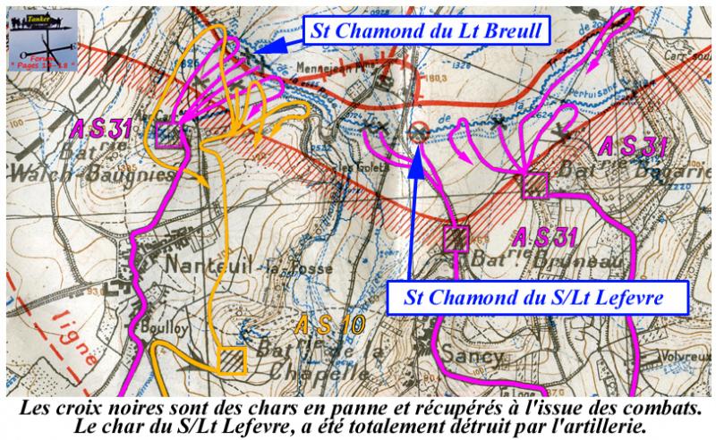

Le 6 Mai 1917, après l'engagement des deux Saint Chamond M1, 4 chars pouvaient être photographiés :
- 3 Saint Chamond M1 en panne,
- 1 Schneider M1 en panne (probablement caché par le nuage de la photo.
Le rapport AS n° 68 du 8 Mai 1917, du Commandant de Groupement (Cne Lefevbre) au Général Estienne,
rend-bien compte de :
- trois chars Saint chamond,
- un Schneider,
en panne devant la tranchée de la Rade.
Le dernier de ces chars récupéré est le char du Lt Breull.
Ce char ne sera récupéré qu'en Novembre et ramené vers Nanteuil-la-Fosse.
Très abimé en superstructure, avec un train de roulement intact, il sera simplement tracté par la SRR 104.

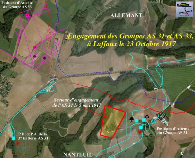

Les secteurs d'engagement des chars sur Laffaux le 23 Octobre 1917 montrent bien qu'aucun autres St Chamond
ne s'est battu dans le même secteur.
[img]mesimages/2548/GrptXCombatdeLaffauxdu1710231.jpg[/img

Bonjour Michel, bonjour à tous,
Merci pour cet historique très précis et détaillé, relatif aux engagements de chars des 5 et 6 mai 1917 devant la tranchée de la Rade !!!
De celui-ci il ressort tout d'abord que les chars 4 et 5 ont été rajoutés sur la photo.
Par ailleurs si l'on y voit le Saint Chamond en panne , au retour, le 5 devant les lignes françaises, et deux autres Saint Chamond à proximité de la tranchée de la Rade, il semble plutôt qu'il s'agisse des deux Saint Chamond en action le 6 et tombés eux aussi en panne ( pourquoi pas avant leur panne).
Mais leurs emplacements ne correspondent pas à leurs itinéraires connus...
C'est quelque peu gênant, car pour quelles raisons, se serait-on embêté à déplacer ces chars légèrement plus à l'est alors que celà n'avait vraiment aucune importance (rajouter OK, mais déplacer ???).
Ou alors, est-ce peut-être une photo vierge de chars qui a été "habillée" de cette façon ? :)
