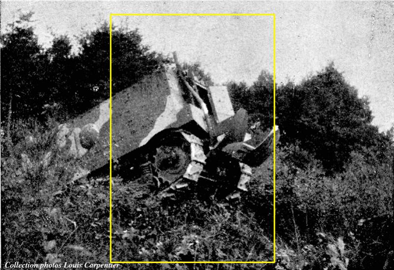

Voici, pour commencer, la photo qui a servi pour la gauche du montage . . . .

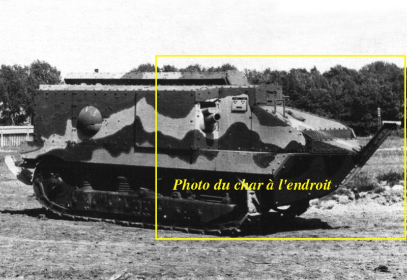

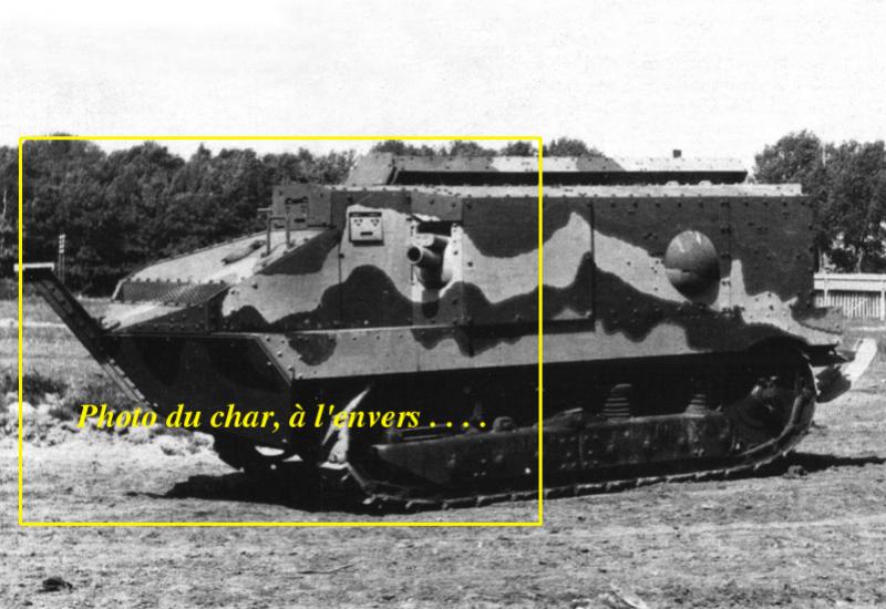

Les deux photos qui suivent sont celles du char (à l'envers) qui est sur la partie droite du montage . . . .
La photo du char, utilisée pour la droite du montage, n'est pas exactement celle-ci,
et comme celle du centre du montage, ce serait intéressnt de les récupérer complètes.

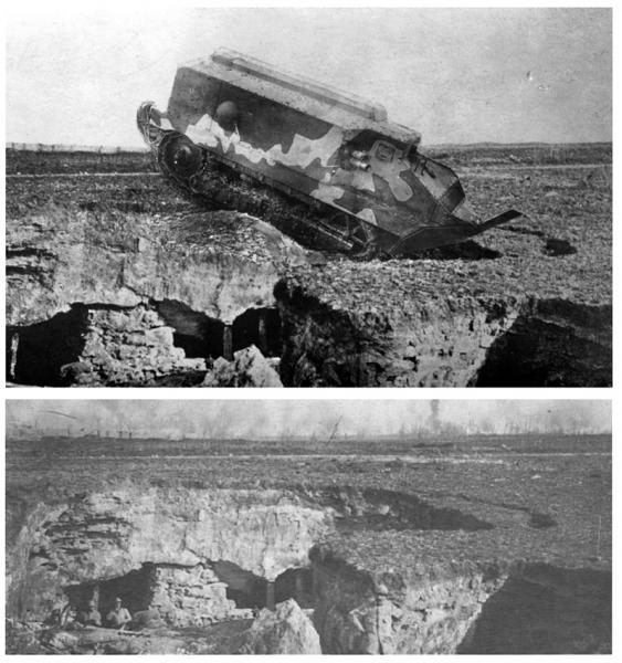

Inutile de publier, ou de poser des questions sur celle qui suit, c'est aussi un photo-montage.
Toutes ces photos ont,probablement été faites à Cercottes. Les chars sont en camouflage usine, sans marquages d'unités et sans surblindage.
