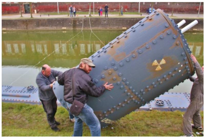

Le 1 Avril 2013, les habitants Tourcoing fréquentant le canal du Nord, avaient pu découvrir un sous-marin amarré sur le canal.
Il s'agissait d'un poisson d'Avril, mis en place par la classe de première du Lycée Le Corbusier de Tourcoing, dans la nuit du 31 Mars au 1° Avril 2013.
La réaisation de cette maquette et sa mise en situation, entraient dans le cadre de leur formation aux Métiers d'Art (Graphiste et Décorateur).
Réalisé en polystyrène industriel, ce projet cadrait parfaitement avec le métier dans lequel ils se lançaient, en créant un "BUZZ" événementiel.

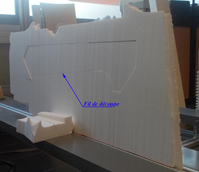

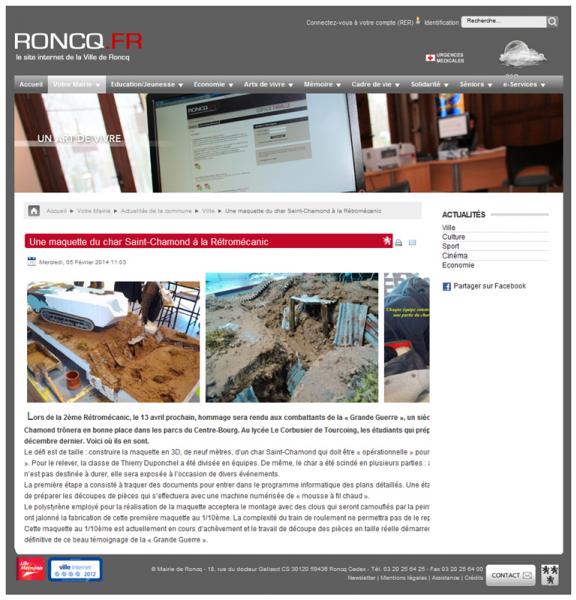

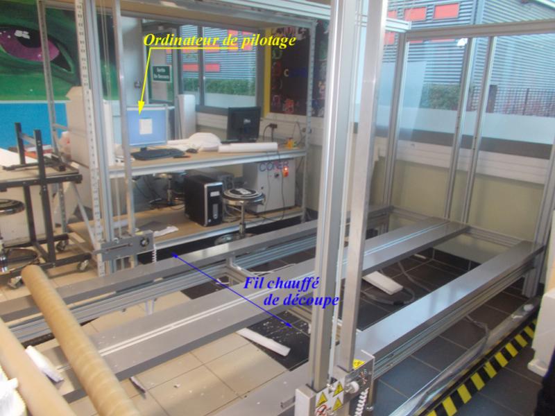

La classe est organisée en équipes qui sont chacune en charge d'une partie du projet.
Chaque équipe a donc réalisé un dossier qui fait le point de tout ce qu'ils vont avoir à faire.

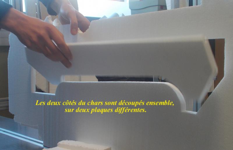

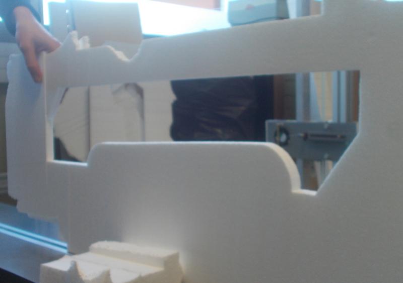

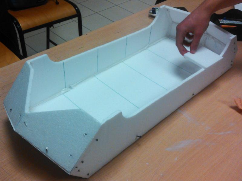

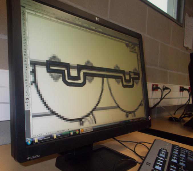

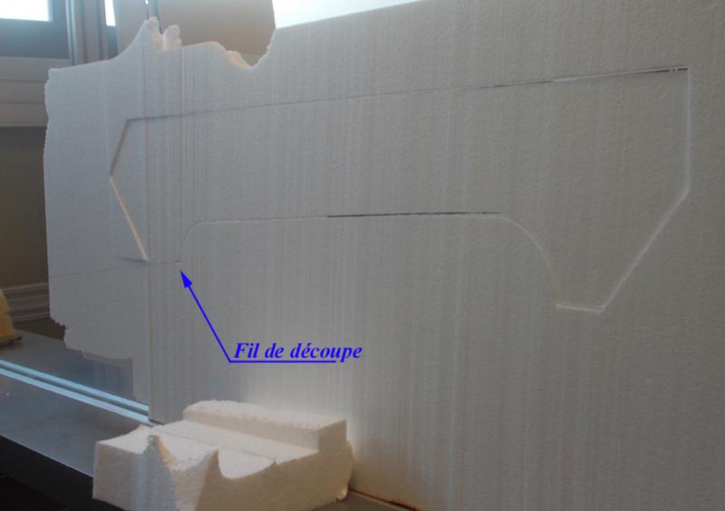

La première étape consiste à construire une maquette au 1/10° du char, pour découvrir toutes les astuces qui permettront de choisir les meilleures découpes de pièces.
La découpe des pièces se fait avec une "machine de découpe de mousse à fil chaud", piloter par ordinateur.

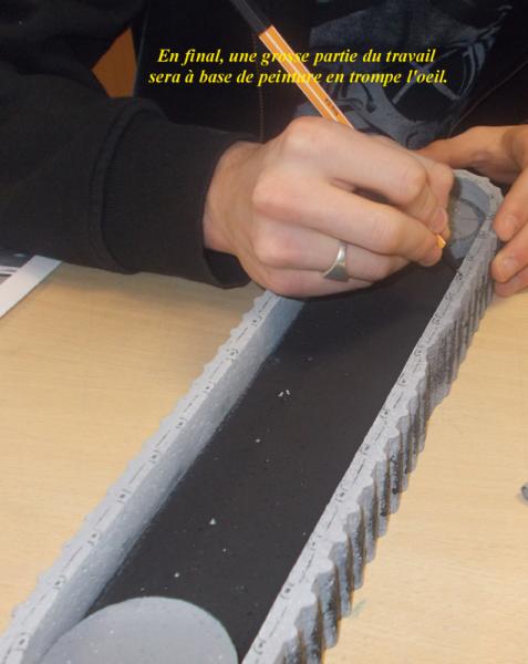

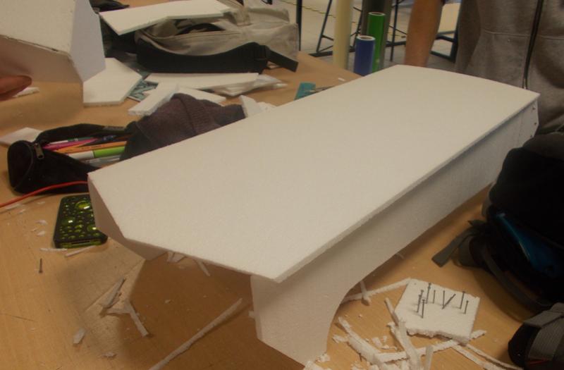

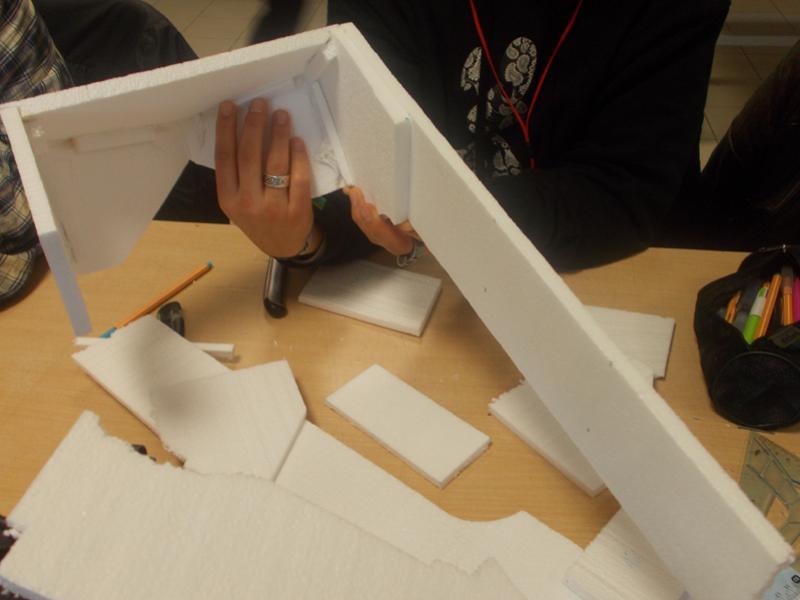

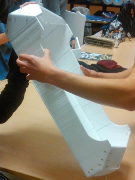

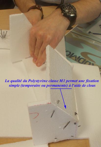

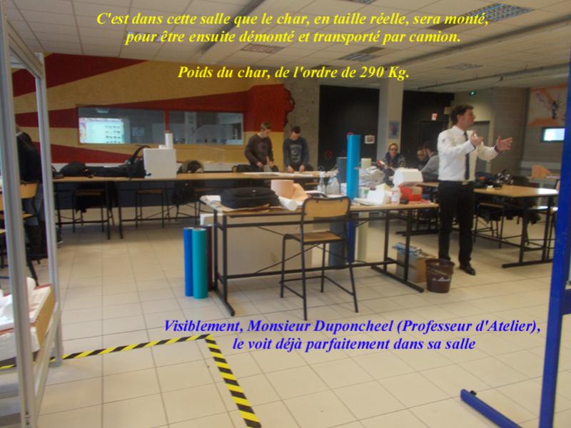

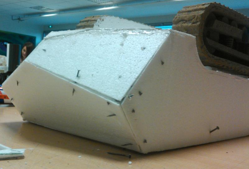

C'est aussi avec des clous de 150 que sera, au final, monté, démonté et remonté ce char.
Contrairement au polystyrène d'usage courant, le polystyène de type M1 employé ici est dur et accepte le montage avec des clous.
Ces clous seront, au final, camouflés par la peinture.
La peinture, avec utilisation du trompe l'oeil est une part importante des finitions du projet.

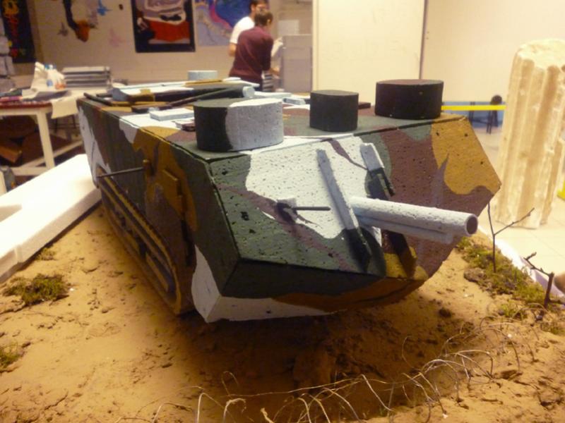

Le travail en petit équipe, sur des parties différentes du char, implique essais et confrontations des éléments construits.

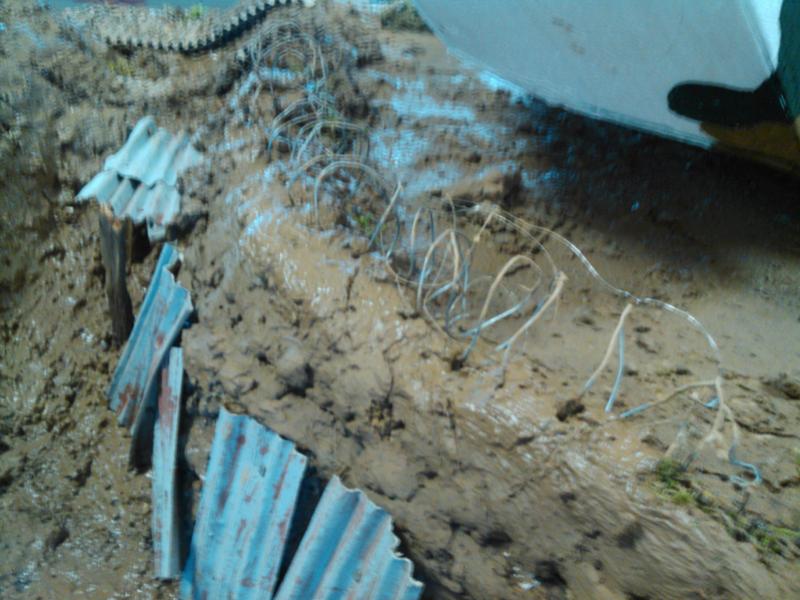

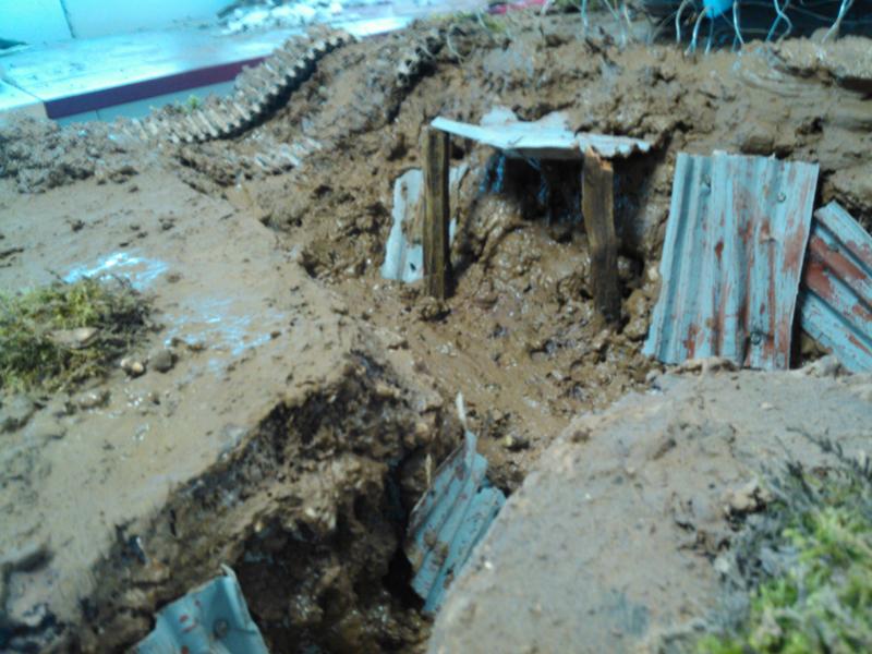

Début de marquages, peinture, et maquillage à la boue.

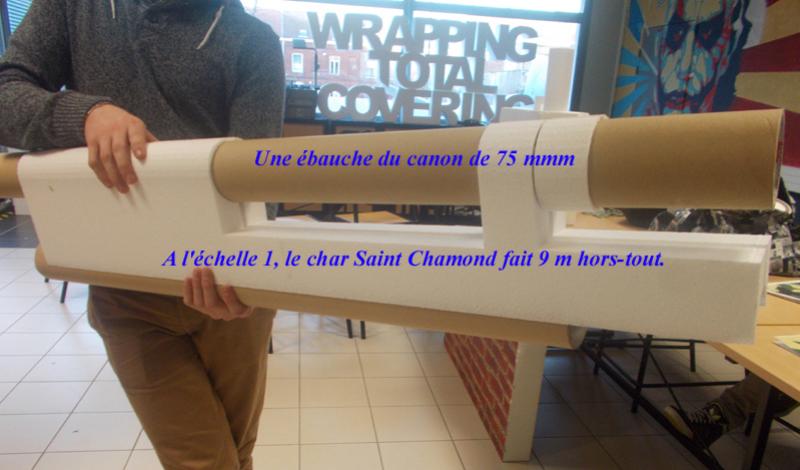

La complexité du train de roulement du char ne sera bien sur pas reproduit, et cette partie sera "caché" dans la boue des tranchées . . .
L'ébauche de canon à taille réelle préfigure bien ce que sera le char en final . . . .

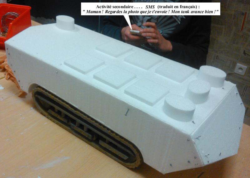

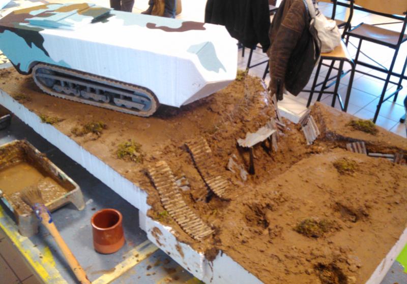

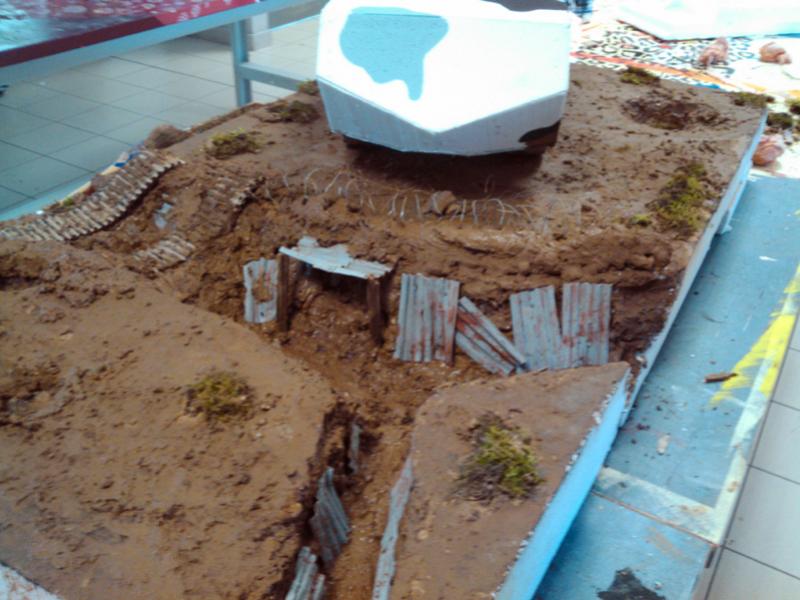

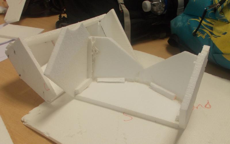

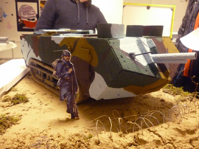

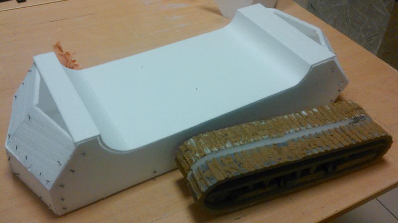

La maquette au 1/10° prend forme !

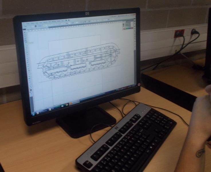

Une fois tous les éléments bien définis sur ordinateur, ces mêmes éléments seront découpés par l'ordinateur en 10 fois plus gros,
et donc pour certains (comme les côtés) en plusieurs éléments, dont il faudra définir les coupes.

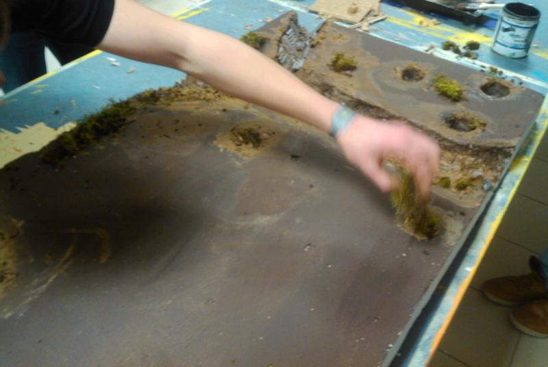

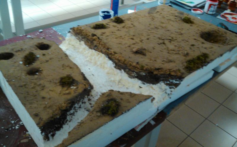

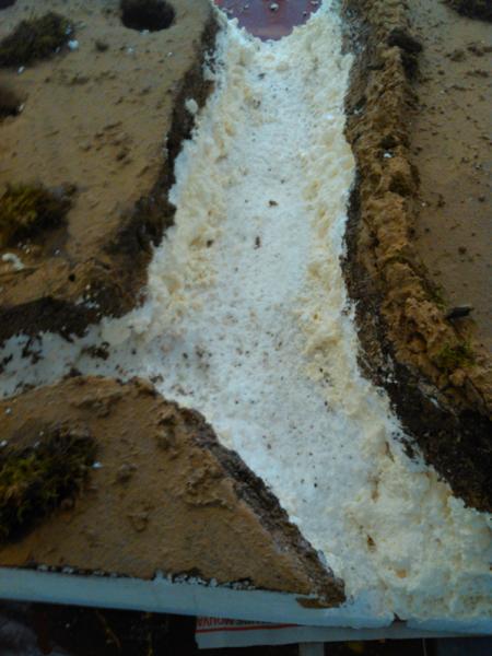

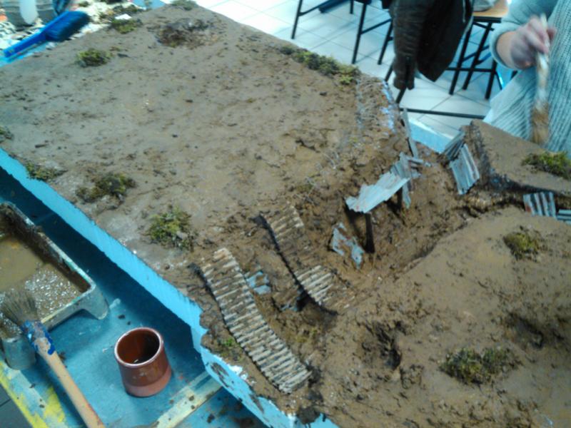

Comme pour un diorama à petite échelle, le sol fait partie de la maquette, et il fera donc , à échelle 1, plus de 9 m de long . . . . !
La maquette au 1/10°, aussi pour cette partie, permet donc de bien prendre en compte problèmes et besoins de l'échelle 1.

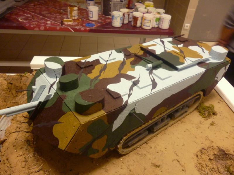

Voici quelques nouvelles du Front de Tourcoing . . . .
La maquette au 1/10° est terminée. Le but n'était pas de la peaufiner plus dans les détails.
L'ordinateur a donc maintenant tous les paramètres qui permettront les découpes à échelle 1.
Normalement, les 12 m3 de polystyrènes arrivent Mercredi et la réalisation grandeur nature devrait pouvoir commencer.

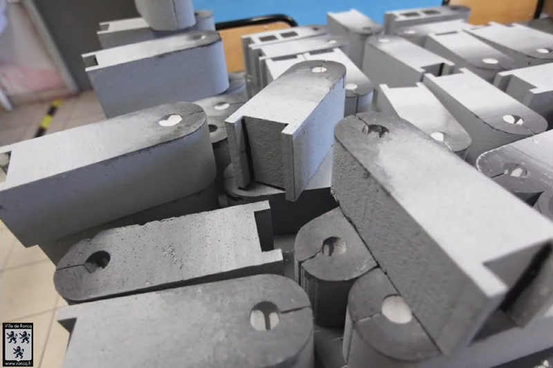

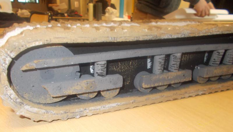

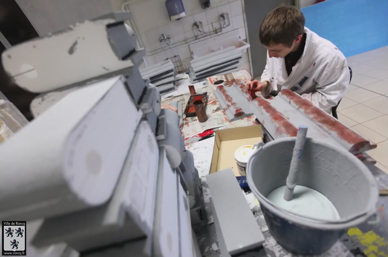

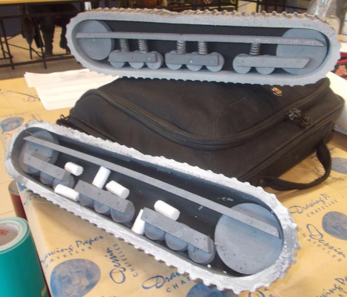

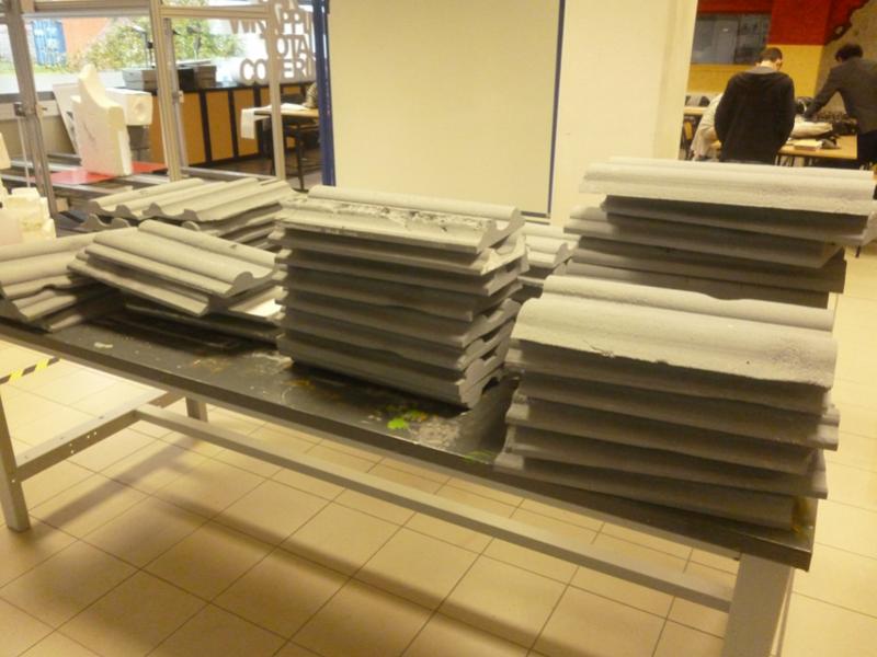

Les réserves de matériels ont, tout de même, permis la réalisation des patins de chenilles,
qui ont, du coup, pu recevoir une couche de peinture . . .
Dixit Lucas :
"On sera un peu court dans les temps ,mais l'équipe est plus que motivé et il sera prêt pour le 13 avril ! "
Et apparemment, élèves et professeur ne semble pas stresser par ce retard annoncé !
A suivre - Michel
