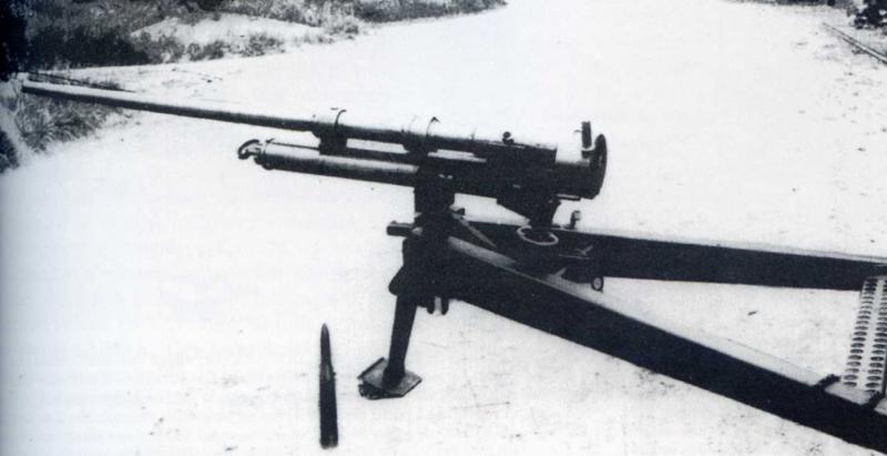

Le canon anti-char de 17 mm Filloux est assez bien connu et il existe en effet des dossiers sur les essais de cette arme dans les archives militaires.
En voici d'ailleurs une photographie:
Canon de 17 mm Filloux sur affût de canon de 37 mm.
Par contre, je ne connais pas de dossier ni de schémas relatifs au fusil anti-char de 13 mm, objet des recherches du chef d'escadron Filloux à la fin de 1916.
