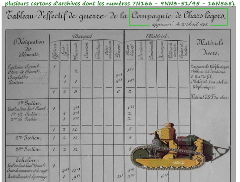

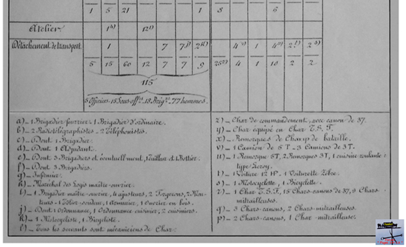

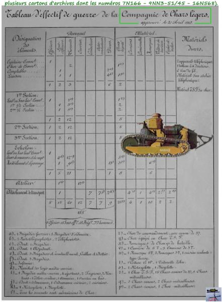

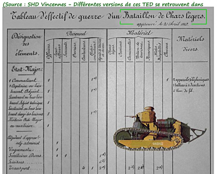

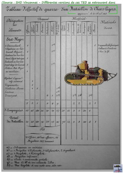

Actuellement penché sur des archives organisationnelles, traitant de la composition des régiments d'artillerie spéciale équipés du char RENAULT FT, voici ce que j'en sais:
- ETAT MAJOR DU REGIMENT
* Section de Réparations et de Dépannage (SRD).
- 3 BATAILLONS DE CHARS LEGERS à 3 compagnies, organisées de la façon suivante:
* 1 échelon compagnie avec 10 chars dont 2 FT de "commandement", 1 FT TSF, 5 FT de "remplacement" et 2 FT de "dépannage".
* 3 sections composées chacunes de 5 FT canon ou mitrailleuse.

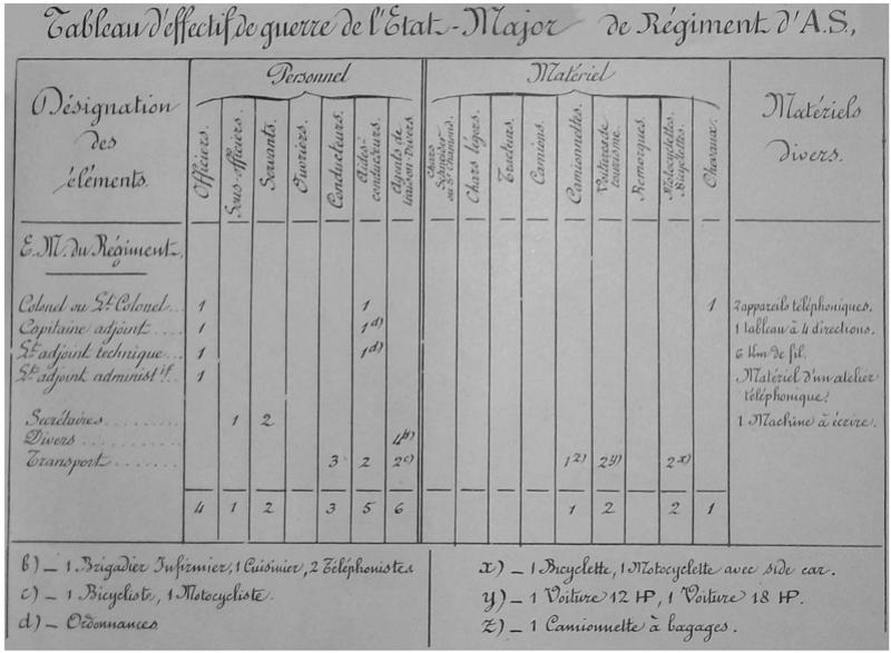

- Comment est organisé l'état major du régiment?
- Le chef de corps et l'état major se déplacent-ils à cheval, en camion ou bien ont ils quelques chars?

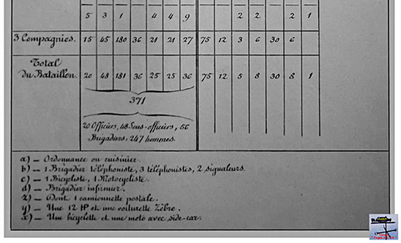

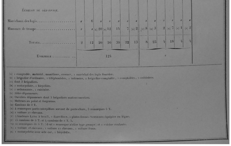

Merci Michel pour cette réponse rapide. Malheureusement, je ne peux pas agrandir les deux derniers clichés, et lire tout ce q'ils renferment comme renseignements. Vous est-il possible de me les envoyer par mail ([email protected]).

Les voici agrandis. Il faut que cela reste disponible à tous !
Le TED-Guerre de la SRD :
Le chef de corps d'un RAS est, durant la guerre, assez généralement un Commandant, voir un Lt-Colonel.
Le chef de corps est, au combat à l'état-Major de la Division avec laquelle le régiment de chars est engagé.
De la même manière le Chef de BCL est à l'Etat-Major du régiment d'infanterie qu'il appuie.
Les quelques chevaux dont disposaient l'AS étaient utilisés dans les camps et pas du tout au combat . . . .
Les chars de dépannage sont ceux de la SRD (St Chamond, Baby-Holt).
Les Renault FT se déplacent sur porte-chars ou par train.
Plusieurs sujets de la rubrique AS abordent différents déplacements des chars Renault FT.
La section de chars comprend normalement 2 FT canons et 3 Renault FT mitrailleuses.
Aucun document d'époque permet de penser que le code des as de la Grande Guerre utilisait la couleur
de manière systèmatique, comme cela a été le cas dans la 2° Guerre mondiale.
Ce qui ne veut pas dire que certaines unités aient pu utiliser un code couleur.
