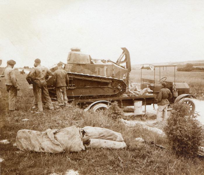

Voilà encore une photo sans légende, bonne de guerre ou pas?

Bonsoir Guy,
Au premier abord "bon de guerre".
L'as est peint sur char, et non peint sur une plaque amovible, comme cela deviendra la norme dans les années d'après guerre.
Avec la végétation, photo certainement de l'été 1918 . . . . .
A suivre - Michel

C'était aussi une de mes hypothèses, avec cependant un doute dans la mesure ou,
je ne sais pas si des Saurer de plus de 5 tonnes aient été mis en service.
L'identification rigoureuse de tous ces camions est assez difficile, comme d'ailleurs aussi celle des remorques . . .
C'est le cas, par exemple des "Delaunais-Belville" et des "La Buire" qui semblent bien être confondu dans plusieurs publications.
Il va être utile de faire intervenir des spécialistes des camions . . . .
