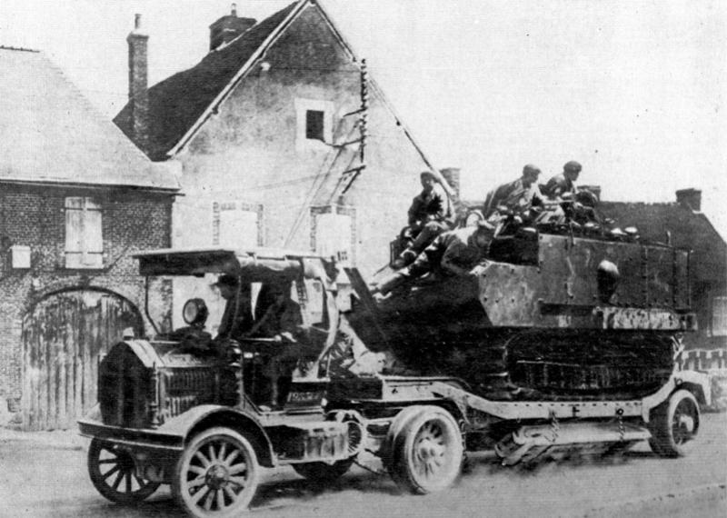

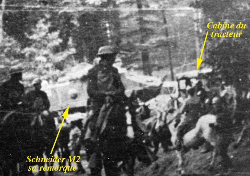

Cette photo est souvent montrée; les spécialistes avancent qu'elle a été prise en juillet 18 lors du transport précédant la mise en place des FT pour l'attaque du 20 juillet 18 de la 5° armée.

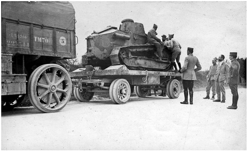

Ici, un cliché de la même série de l'ECPA ... en bien meilleure résolution.
Il est légendé << Convoi de tracteurs spéciaux transportant des chars Renault FT 17 vers les premières lignes.
Date : Juillet 1918>> (sic!)

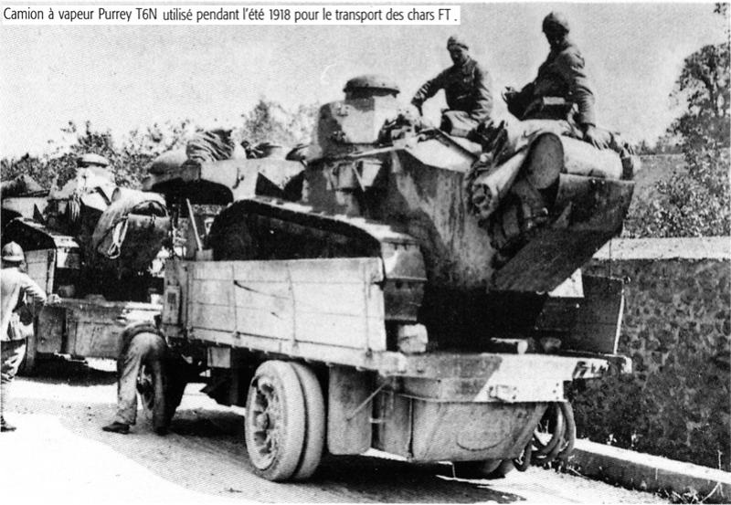

Le tracteur Purrey porte-char,

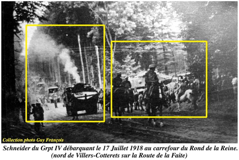

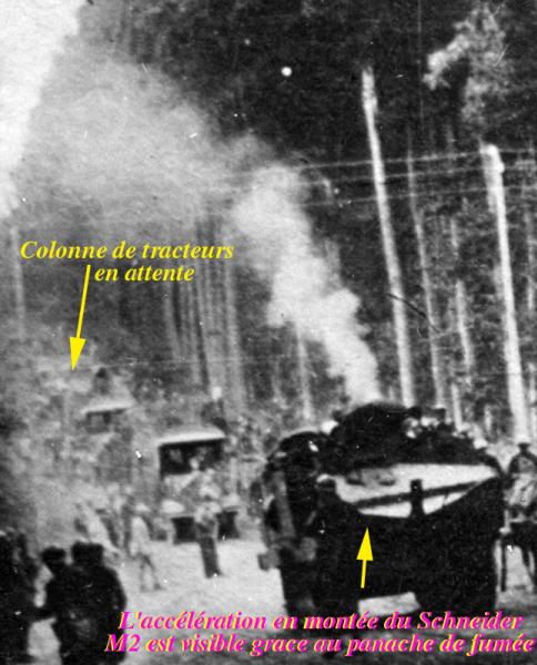

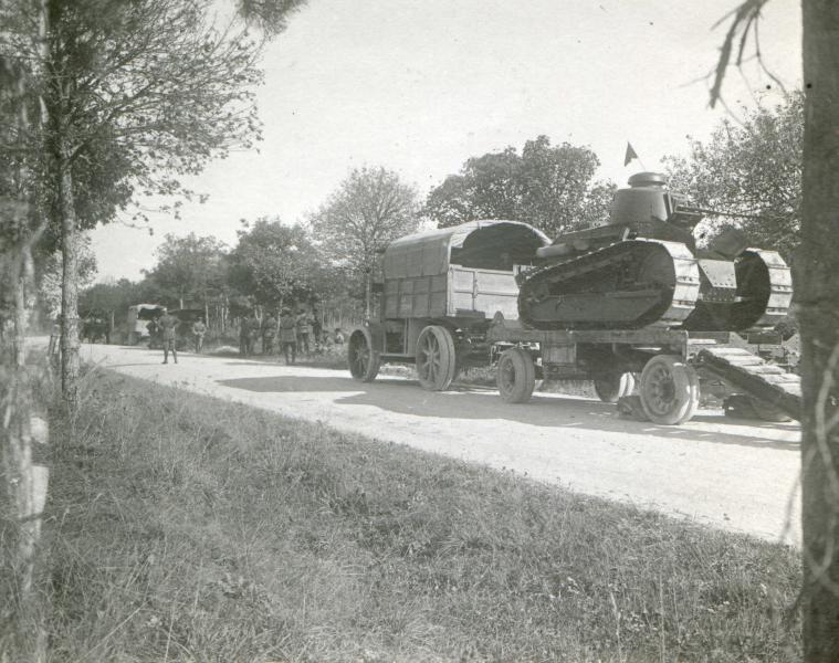

Voici un exemple, avec le débarquement opérationnel d'un Groupe de chars (Groupement d'AS n° IV).
Pour ceux qui connaissent ces routes de forêt aujourd'hui, cette photo illustre bien tous les problèmes d'encombrement
de toutes ces voies empierrées, lors des mises en place avant le déclenchement d'une attaque.
Les cavaliers américains appartiennent probablement à la 2° Division d'Infanterie US que venait appuyer les Schneider du Grpt IV.
[img]mesimages/2548/GrptIVLeRonddelaReine.jpg[/img

Grpt Schneider n° IV : (AS 13 - AS 14 - AS 16 - AS 17)
le 15 Juillet 1918, les Schneider du Groupement sont embarqués sur porte-char dans le secteur de Rémy (Ouest de Compiègne)
et débarqués dans la forêt de Villers-Cotterets au Rond de la reine.
le 26 Juillet 1918, à l'issue des combats, les Schneider du Grpt sont récupérés par porte-chars pour être rapatriés à Haramont :

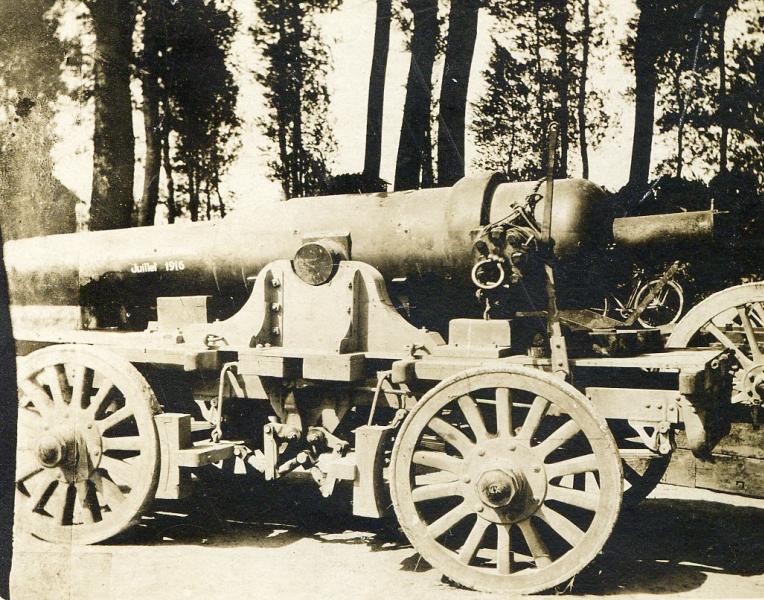

Voilà à quoi ressemble une remorque Troy.
Cette remorque a été très employée par l'artillerie pour le transport de pièces lourdes et de leurs affûts.
C'est un modèle sur lequel je n'ai pas obtenu d'information précise malgré une demande formulée sur ce Forum.
Elle apparaît inspirée des "chariots à canons" et est apte à la traction mécanique, elle est souvent remorquée par des tracteurs Latil TAR sur les photographies que je possède.Ce sont surtout l'A.L.T et l'A.L.G.P qui semblent surtout utiliser cette remorque Troy.J'ai aussi une photographie d'un véritable "train" de trois remorques Troy portant des rails de l'A.L.V.F remorquées par des tracteurs Latil TAR jusqu'à un chantier.
Remorque Troy portant un tube de mortier russe de 8 pouces employé par les allemands et capturé par le Corps d'Armée Colonial le 1er juillet 1916 dans la Somme.

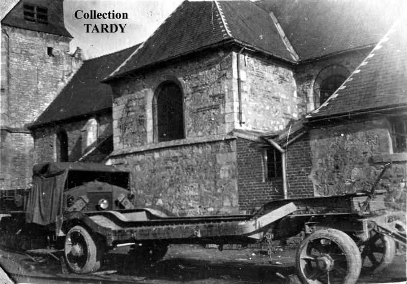

Voici une photo prise dans l'Oise par mon père et légendée : " tracteur pour 155 long et Caterpillar- 15/4/1918"
D'après les spécialistes du forum (merci à eux) il s'agit en fait d'un tracteur chenillé caterpillar Schneider type CD et d'une remorque La Buire
La remorque n'est donc pas destinée à transporter des chars, mais il n'y avait peut-être pas de grosses différences.
Bruno

Bonsoir Guy,
Si j'en crois les deux photos qui suivent, cette remorque est tout à fait bonne de guerre.
Il s'agit bien de la même remorque tractée par un Latil Tar, et la deuxième photo permet
de voir que l'unité de transport est la TM 70.
Il s'agit donc, très probablement, des chars du 4° BCL du 502° RAS, chars transporté du 21 au 24 Juillet 1918, du Sud au Nord de la Marne.
20 tracteurs Latil (avec remorque) ont été mis à disposition du BCL.
Ce Bataillon de chars légers a été débarqué :
- A Sermiers :
- le 21 Juillet 1918 vers 22 heures (2 section AS 311 et 2 Sections AS 312).
- le 22 Juillet 1918 vers 12 heures (3 sections et l'Echelon des AS 311 et 312).
- Sur la route Epernay/Reims, dans la nuit du 22 au 23 Juillet 1918, à 2 km Nord de la maison forrestière du cadran (AS 310).
Le 4° BCL est engagé, au profit de la 62° DI du Corps d'Armée Britannique, de la Division Coloniale (la 2°) et de la 77° DI,
à partir d'Hautvillers et de Sermiers et en direction de Marfaux (AS 312), Commetreuil/Bois des Dix Hommes (AS 311).
Ces trois photos ont du être le 22 Juillet 1918, prises vers midi, non loin de Sermiers.
Les ombres portées très courtes de la troisième photo confirme bien l'heure de prise de vue,
et les heures d'embarquement des 21 et 23 Juillet 1918 (après-midi et soirée) ne sont pas conformes.
Au Sud de la Marne, l'embarquement du 4° BCL s'est fait à Artonges.
Il reste bien à identifier cette remorque, absolument pas spécifique aux chars - Michel

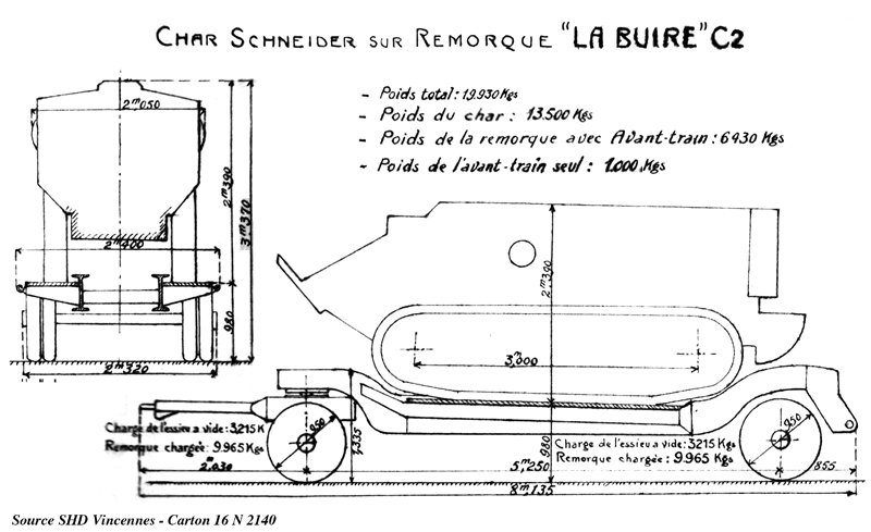

Bonsoir Bruno,
Et la remorque La Buire est bien aussi utilisée pour le transport des chars !
