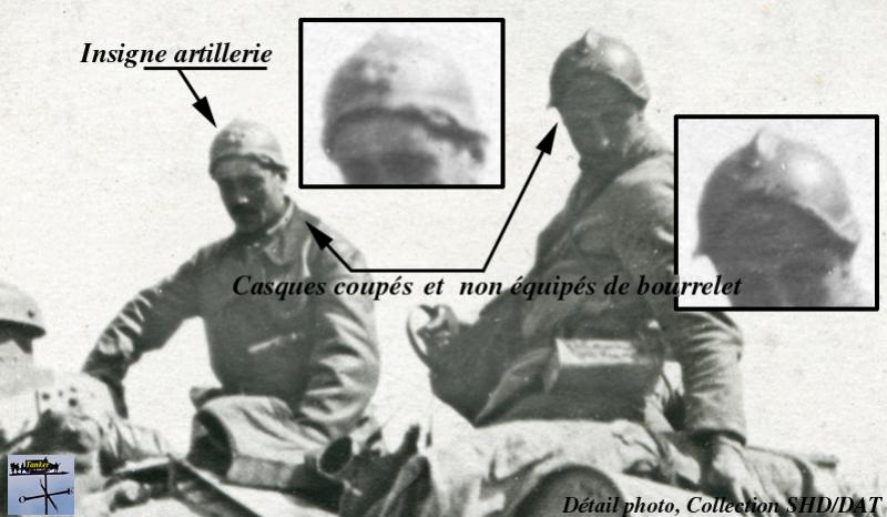

Voici, pour compléter, quelques photos qui permettront de lever plus encore les doutes de certains collectionneurs. . . .
Il est intéressant de noter qu'il ne s'agit, sur cette série de photos, que de casques non équipés d'un bourrelet frontal.
Il parait évident que, si une découpe à la scie était à la portée de tout un chacun, installer proprement un bourrelet élaboré demandait un peu de savoir faire.

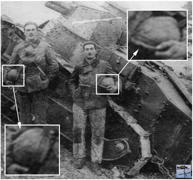

Cette photo, parue en presse à l'époque, avait déjà été évoquée dans un autre sujet. Elle est ici présentée dans une meilleur qualité.
Partie en Août 1918 pour le théâtre oriental, cette compagnie ne devait pas être particulièrement suivie par l'intendance pour ses équipements. . . . .
Il est probable que ses personnels n'ont jamais du recevoir de dotations du nouveau casque.
Il est possible que cette photos soit post-guerre. La présence des numéros de régiment sur les cols de cuir la situerait sur la toute fin de guerre.
Les casques semblent bien être des bricolés et non des réglementaires modèles 1919.

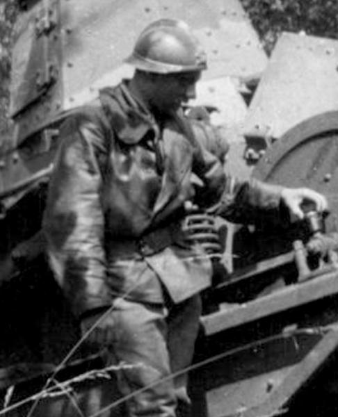

D'autres photos de groupes, prisent après guerre permettent d'apercevoir des casques, normalement devenus non réglementaires.
On peut ici supposer que quelques anciens de l'AS aient eu du mal à se séparer d'un casque, somme toute assez semblable, qui les classaient parmi ceux qui en avait fait partie . . .

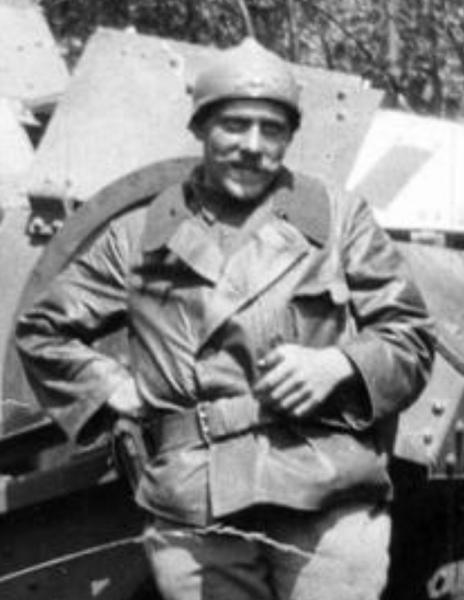

Voici une nouvelle série de photos de casques AS, artisanalement modifiés par leurs propriétaires.
Les deux premières photos concernent le casque d'un Maréchal des Logis appartenant probablement à l'AS 320 (Combats du Bois du Châtelet).
Ces deux photos ont déjà été évoquées le 27 Septembre 2012 dans un sujet d'Alain13 baptisé " Petits tanks Renault".
Ce casque est un bon exemple de ce que pouvait faire un utlisateur ne possédant pas la technicité suffisante pour équiper son casque d'un
bourrelet bien monté.
Comme le montres les photos qui suivent, c'est probablement ce qu'on fait bon nombre d'utilisateurs décidant de modifier leurs casques dans les
derniers mois de guerre.

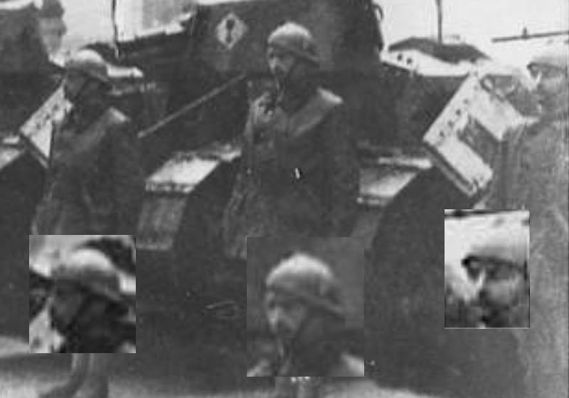

A Wiesbade, le 22 Mars 1919, au cours d'une prise d'armes, le 507° RAS était passé en revue par le Général Mangin.
A cette occasion des photos ont été réalisées avant et pendant cet événement.
Le 507° RAS est le dernier des 9 régiments en Renault FT dont les Bataillons ont été engagés dans les combats.
Les équipages qui étaient inspectés avaient donc participé aux combats des chars de ces derniers mois.
Il est donc intéressant de noter que 5 mois après la fin des combats, tous les équipages ne soient équipés du casque réglementaire, mis en service
à partir de l'été 1918.
Il est probable que, pour une manifestation de ce type, si le 507° RAS avait été totalement été équipé du nouveau casque, les ordres auraient été
donnés pour que ce soit ce casque qui soit utilisé.
La guerre était finie, et les " tolérances" du temps de guerre, sur tenues et équipements, n'étaient probablement plus de mise . . . . .
On peut donc penser que le Régiment n'était pas encore totalement équipé en casque char modèle 1919.

La photo d'ensemble qui suit, prise au cours de cette Prise d'Armes, n'a pas une qualité suffisante,
pour différencier avec certitude les casques Modèle 19 des casques casques artisanalement modifiés.
Un exemplaire de très bonne qualité de cette photo permettrait, peut-être d'y voir plus clair . . . .
Il est probable que d'autres photos feront leur apparition.
Le sujet n'est donc pas clos !

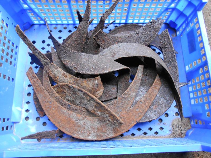

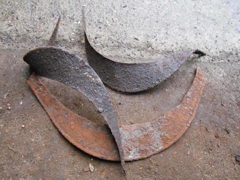

Bonjour, je possède une centaine de visières de casque Adrian, qui ont été récupérés dans une propriété privé sur le site du camp de Bourron.
En voici quelques unes !ImageImage
Cela prouve que les casques ont bien été modifiés par les soldats et ceux dès 1917 !!!

Que ces vestiges aient été récupérés sur Bourron est intéressant, mais ils ne faut pas perdre de vue que l'Artillerie Spéciale
ne s'est installée à Bourron qu'à l'été 1918.
Cette information n'est donc pas une preuve de modification des casques dans l'AS, dès 1917 . . .
Les unités de Renault FT, alors formées à Cercottes, transitaient quelques temps à Bourron avant de rejoindre le Front.
A ce stade de leur formation, il est effectivement possible, que des équipages aient eu ou pris le temps de modifier leurs casques.
Il serait intéressant de voir, s'il s'agit bien que de partie avant de casque.
Les photos ne montrent pas de trous de rivets aux extrémités, ce qui pourraient laisser penser à des découpes en avant des rivets . . .
A l'heure actuelle, la majeure partie de ce qui fut le camp se trouve dans l'emprise de la carrière.
La quantité de pièces retrouvées donne une autre échelle de transformation, et peut éventuellement correspondre à une décision prise
par un commandant d'unité.
Très bon Week-End - Michel
