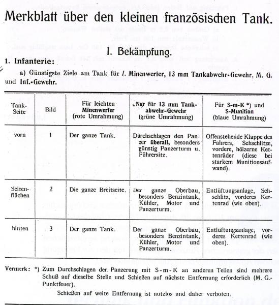

Malgré quelques recherches sur le Net, je n’ai pas réussi à trouver les instructions données aux soldats allemands dotés d’un fusil antichar de 13 mm afin que leur tir soit efficace.
Pourriez-vous m’indiquer quelles devaient être les zones à cibler en priorité afin de détruire l’engin ? Fallait rechercher à atteindre le conducteur, le réservoir, les chenilles, une zone déterminée du blindage, etc ? Certes, j’imagine bien que les diverses options possibles pour le tireur variaient en fonction de son emplacement (angle de tir) par rapport au char (de face, de l’arrière, de côté…).
Par ailleurs, en supposant que la balle réussisse à percer le blindage, quelles étaient les conséquences attendues de ce tir efficace, la balle n’étant pas explosive à ce que j’ai lu (dommage sur le moteur, blessure du conducteur, atteinte d’un obus, autre phénomène physique à conséquences néfastes,…) ?

L'Etat-Major allemand a distribué des Notes techniques ("Merkblatt") concernant la lutte contre les chars dès que des exemplaires de chars alliés capturés ont pu être examinés par les services techniques.Ainsi les premières instructions datent de 1916 et suivent ensuite l'évolution des chars alliés et des moyens de défense allemands (balles perforantes, minenwerfer, artillerie et enfin Tankgewehr).
Le Tankgewehr de 13 mm n'a été distribué qu'à partir d'avril 1918 pour les 100 premiers exemplaires et son tout premier emploi semble avoir eu lieu contre les chars français à Grivesnes.
Une Note "Merkblatt" indique les points à viser contre les chars anglais (avant tout le siège du conducteur, les fentes de visée et les emplacements de mitrailleurs).
La note "Merkblatt über den kleinen französischen Tank"" du 20 août 1918, signée de Ludendorff, dont une partie est publiée ci-dessous indique les points à viser en fonction de l'armement utilisé que contre le char léger Renault FT (siège du conducteur, emplacement des réservoirs d'essence, moteur, etc...).
Le Tankgewehr de 13 mm doit être employé à moins de 500 m pour garder son efficacité contre les chars alliés existant à l'automne 1918.
Le projectile perforant :
-produit l'inflammation des réservoirs par effet thermique au moment de la perforation.
-peut traverser les blindages et causer de graves dégâts mécaniques aux moteurs et organes divers du char.
-produisant un impact sur une fente de visée, propulse à l'intérieur du char des fragments métalliques incandescents susceptibles de rendre aveugle le membre de l'équipage, causer de cruelles blessures et provoquer des dégâts et des incendies.L'impact sur un blindage non perforé peut aussi propulser à l'intérieur du char des fragments métalliques, des boulons, rivets, susceptibles de blesser ou tuer, etc...
Voici un extrait de la "Merkblatt" du 20 août 1918:

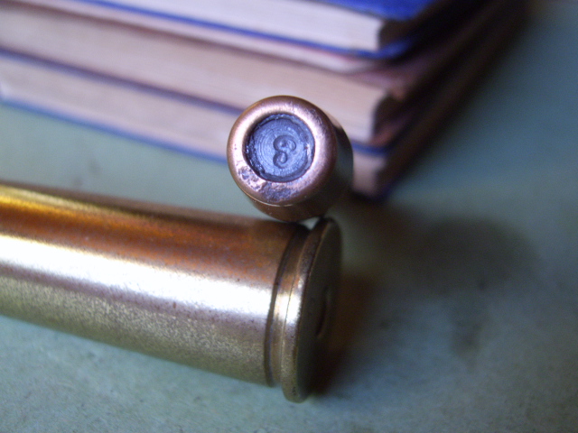

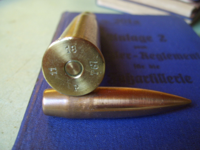

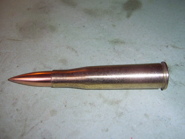

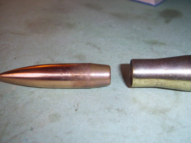

Bonsoir les tankistes,
Ici l'emmerdeur,poids du balle 53 Grammes. :(
Amicalement,François

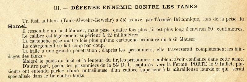

Le Bulletin de Renseignements du G.Q.G du 14 juillet 1918 donne les premiers renseignements précis relatifs au Tankgewehr 18 en provenance du G.Q.G britannique car le 1er fusil de 13 mm Tankgewehr capturé par les alliés semble être celui pris à Hamel lors de l'attaque locale du Corps d'Armée australien qui obtient un succès important le 4 juillet 1918.
Les premiers fusils de l'espèce capturés par les français l'ont été notamment les 18 juillet, 8 août et 26 août 1918 (et certainement à d'autres dates de cette période d'offensives).
Je crois que la première photographie française largement publiée est celle de la prise d'un Tankgewehr par un chasseur de la 1ère Compagnie du 14ème B.C.A, cette photographie figure notamment dans le livre "La prise du Bois Croisette par la 1ère Compagnie du 14ème B.C.A le 26 août 1918" paru en 1938 mais cette photographie existe dans des revues dès 1918.Il doit exister des clichés plus précoces à découvrir.
Voilà le paragraphe concernant le Tankgewehr figurant dans le Bulletin de Renseignements N° 44 de la Xème Armée daté du 15 juillet 1918, ce texte est une reprise du B.R du G.Q.G daté de la veille:
Extrait du B.R N° 44 de la Xème Armée du 15 juillet 1918.

Bonsoir, je viens de peser la balle est son poid fait 44 gr !! normal ou pas ! merci
Eric
