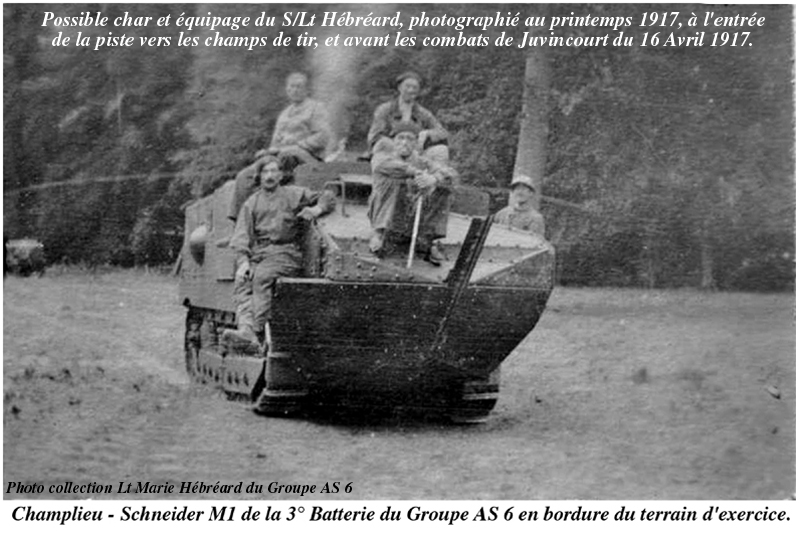

Il s'agit du Lieutenant Marie Hébréard que l'on voit ici à gauche dans son char.
Sous-Lieutenant à son arrivée dans l'Artillerie Spéciale (fin 1916 ou début 1917) il a appartenu au Groupe AS 6 du Groupement n° III.
Une note AS de Février 1917 le mentionne dans les effectifs de l'AS et le JMO du 7°RTM annonce sa prise de commandement de la 9 Cie
du 3° Bataillon.
Avec l'AS 6, il a donc participé aux combats :
- Juvincourt le 16 Avril 1917,
- Méry le 11 Juin 1918,
- Missy-au-Bois du 18 au 21 Juillet 1918.
L'homme au siège du chef de char n'est peut-être pas un membre de l'équipage. On le retrouve aussi en photo dans un St Chamond.
Il pourrait s'agir d'un mécano d'une SRR ou des ateliers de Champlieu.

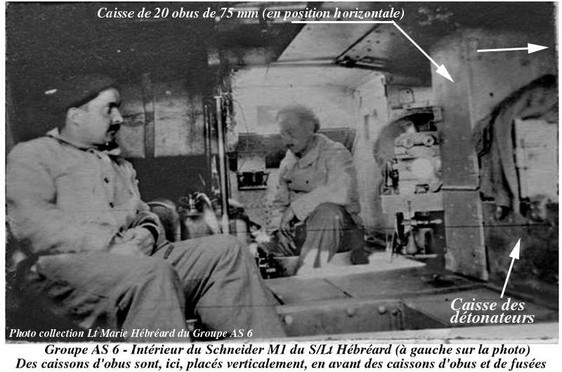

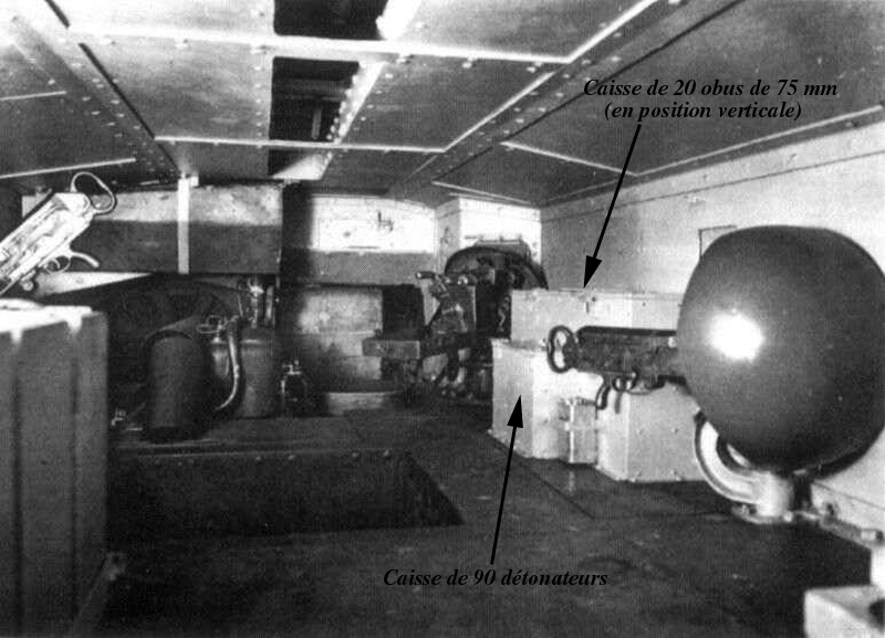

Comme le montre bien la photo qui suit, l'agencement des caisses d'obus, dans le Schneider M1 du S/Lt Hébréard n'est pas standard.
Les caisses d'obus étaient fixés à la convenance des équipages et l'ouverture de la porte latérale, après Juvincourt viendra encore modifier
cet agencement.

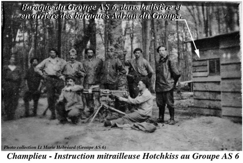

Les deux photos qui suivent ont été prises dans la zone de casernement du Groupe AS 6.
Dans les bois, en arrière des 3 baraques Adrian du Groupe, placées en bordure du terrain d'exercice, les différentes baraques des Groupes
étaient posées entre les arbres.
On aperçoit ici un bout d'un de ces baraques dont la fonction ne peut être définie.

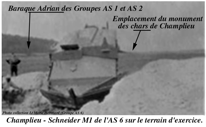

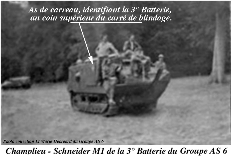

Avec cette qualité de photo, il peut y avoir un doute sur l'appartenance de ce char.
Entre 1917 et 1918 les marquages ont beaucoup bougé. C'est le cas pour le Groupe AS 6 dont les chars ne portait pas, en 1917, mention de la place
du char dans la Batterie. En 1918, les chiffres 1, 2, 3 ou 4 seront peints dans l'AS.

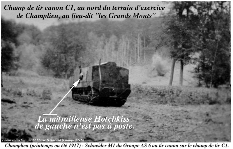

Cette vu aérienne situe la place du Groupe AS 6 durant son séjour à Champlieu.
Elle permet de voir ou se situait 3 des champs de tir (canons et mitrailleuses) au Trou Jacquot, dans le secteur des Grands Monts.
La série de photos qui suit est prise, sur ou non loin du terrain d'exercice.

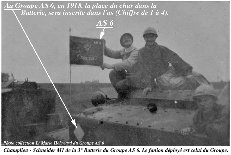

Le fanion présenté est celui du Groupe (apparemment celui du Groupe AS 6).
Ici encore, la qualité d'image présenté sur la vente laisse tout de même un poil de doute.
Pourrait-il s'agir de celui du Groupe AS 4 ?
Visiblement une devise qu'il rest à identifier . . . .
Mais peut-être As de coeur ! Normalement le S/Lt Hébréard avait le Schneider M1 n° 61146 de la 2° Batterie (AS de Coeur).
Toutes ces photos montrent des Schneider M1. Elles ont très probablement été prises avant l'engagement du 16 Avril 1917.

Le fanion est bien un fanion du Groupe AS 6.
La devise inscrite est : "Tape dur", et le dessin au centre reste indéfinissable.
Il est finalement possible que ce fanion ne soit que celui de la 3° Batterie du Groupe AS 6.
Dans cette hypothèse, l'autre côté pourrait ne porter qu'un as de carreau.
S'il s'agit bien du fanion du Groupe AS 6, l'autre face pourrait avoir les as aux quatre coins
et au centre l'insigne de l'AS, les lettres A et S avec le chiffre 6, ou un autre motif.
Les chars photographiés ne sont pas encore équipés des crochets de portage des madriers et des
galeries de toit.
Ces éléments sont autant d'indices allant dans le sens de photos faites en Mars ou au tout début d'Avril 1917.
Si tous les Schneider M1, engagés à Juvincourt le 16 Avril 1917, étaient équipés du surblindage, tous n'avaient pu
encore être équipés de tous les aménagements envisagés.

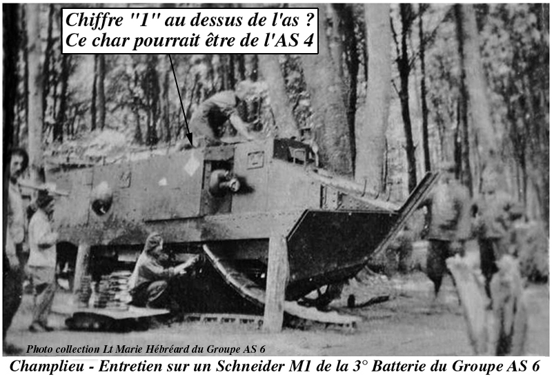

Sur le Schneider M1 en cours de réparation la trace blanche au dessus de l'as de carrreau est une "coulure" de peinture.
Ce char appartient donc bien à la 3° Batterie du Groupe AS 6.
Contrairement aux autres chars photographiés, il est équipé de sa galerie de toit.
Cette photo est intéressante car elle montre parfaitement les techniques employées pour des réparations lourdes et sans
infrastructure technique. Cric et madriers faisaient très bien office de pont et de grue de levage.
