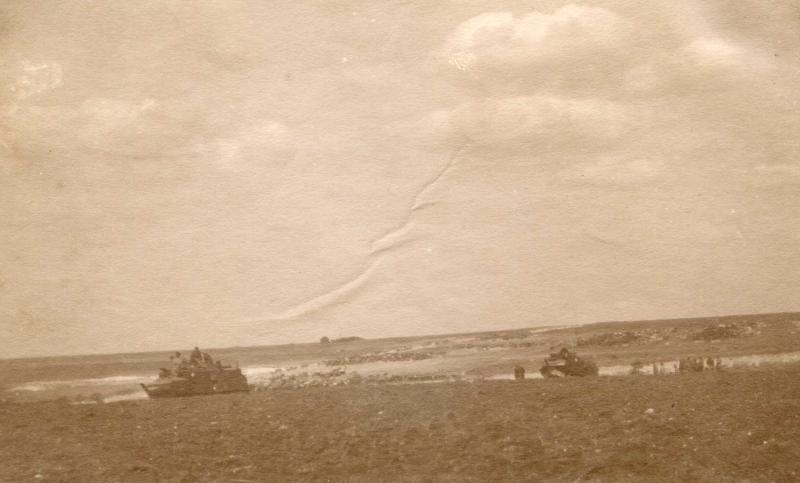

En classant un lot de photographies provenant d'un artilleur du 286e Régiment d'Artillerie Lourde à Tracteurs servant dans un groupe de mortiers de 280 mm TR, je trouve quelques clichés de chars.Malheureusement, l'album de cet artilleur n'est pas légendé et contient des photographies personnelles et d'autres manifestement achetées dans des bazars de l'arrière-front.Je joins quelques exemples de photographies:
Photographie de deux chars Schneider, non datée mais située au milieu de clichés d'artillerie du printemps 1917.
La présence de cavaliers américains et d'un char Schneider en marche situent probablement la scène à l'été 1918.

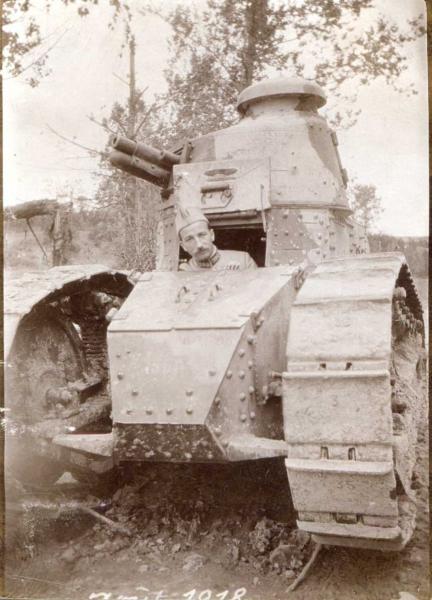

Notre artilleur du 286e R.A.L.T pose en août 1918 au poste de pilotage d'un char léger Renault FT.Nul doute que ce FT a participé à l'offensive du 18 juillet, les artilleurs du 5ème Groupe du 286e R.A.L.T ont contibué de leur côté à "attendrir" les résistances allemandes au matin de l'offensive en tirant leurs lourds obus de 280 mm sur Villers-Hélon.L'Instruction sur l'emploi des chars d'assaut en date du 14 juillet 1918 est parfaitement d'actualité!

S'il sera difficile de retrouver l'unité d'appartenance du char Renault, il n'en va pas de même pour les deux autres photos.
Les deux Schneider remontant sur la crête sont deux chars de la 3° Batterie du Groupe AS 15.
L'as de carreau placé au coin supérieur de la plaque de blindage latérale du char est caractéristique de ce groupe.
Ces chars du Groupement d'AS n° III, engagés le 18 Juillet 1918 au profit de la 153° Division d'Infanterie, avait choisi de contourner le ravin de Missy par le Sud.
Dans ce mouvement, ils passérent dans la zone d'action de la 1° Division d'Infanterie américaine et furent, au passage sollicités par une de ses unités.
En arrière du deuxième char se trouve la carrière dans lequel furent fait prisonniers 700 bavarois, par un Brigadier du Groupe AS 35.

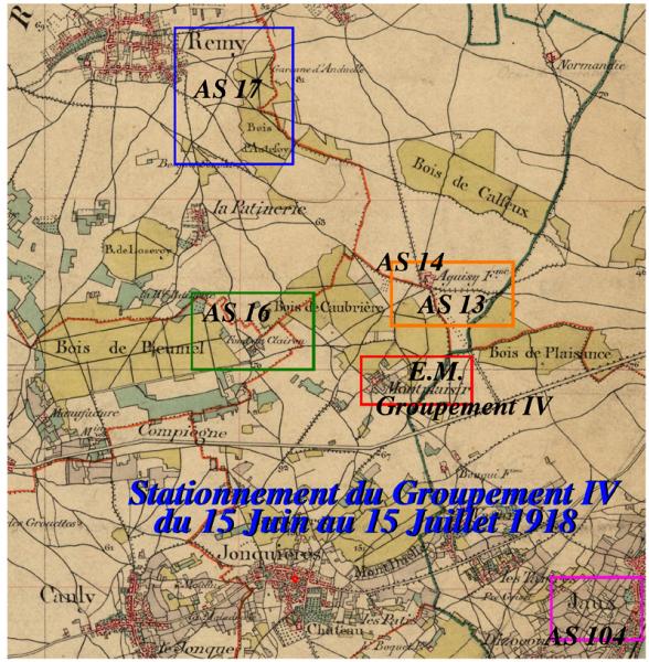

La deuxième photo de chars Schneider a été prise le 17 Juillet 1918, au Nord de Villers-Cotterets, sur la "Route du Faite".
Ce sont bien des tracteurs Knox que l'on voit derrière le char.
Ces Schneider, qui appartiennent au Groupement d'AS n° IV, ont été amenés à leur destination par "porte-corps" du 287° RALT.
Le Groupement IV, qui se trouvait stationné à l'Ouest de Compiègne depuis le 15 Juin 1918, est mis en alerte le 14 Juillet 1918, et placé aux ordres de la 1° DM
pour une attaque dans la direction de Chaudun le 18 Juillet 1918.
Pour de nombreuses raisons, visiblement imputables au Capitaine commandant le service de transport régimentaire du 287° RALT,
les chars, qui devaient être transportés dans la journée du 15 Juillet, arrivèrent à leur destination le 17 Juillet.
Il fallut finallement 72 heures pour leur faire parcourir les 40 km qui les séparaient de leur zone de bivouac initiale.
Le rapport du Commandant de Groupement n'est pas tendre, envers les officiers de cette unité du 287° RALT.
15 "porte-corps" était mis à la disposition de chaque Groupe d'AS avec des camions pour transporter les hommes et leur paquetage.
Le point de débarquement était "Le Rond de la Reine". C'est sur ce carrefour que cette photo a été prise.
Le char en deuxième plan est encore sur sa remorque. On distingue sur l'avant du char la cabine du camion tracteur Knox.
Les Américains, visibles sur la photo, appartenaient probablement à la 2° Division d'Infanterie américaine, division qui sera engagé le même jour,
au Nord de la Division Marocaine et avec l'appui du Groupement de Schneider n° I.

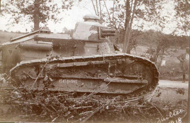

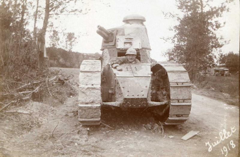

Voici une photographie de FT Renault, datée de juillet 1918, c'est peut-être le même char que celui daté "août 1918" du message précédent.
Pour le tracteur Knox, je lance un petit "Quizz" dans la nouvelle rubrique "automobile".
Char léger FT Renault juillet 1918.

Bonjour Guy,
Il s'agit bien du même char. Les éléments de camouflage de tourelle et du canon sont semblables.
Ce Renault FT 66906 (As de coeur sur triangle) appartient à la deuxième section d'une troisième compagnie de Bataillon de char Léger.
Il peut donc s'agir d'un char des unités suivantes :
- 501° RAS 1° BCL - AS 303
2° BCL - AS 306
3° BCL - AS 309
- 502° RAS 4° BCL - AS 312
5° BCL - AS 315
6° BCL - AS 318
- 503° RAS 7° BCL - AS 321
8° BCL - AS 324
9° BCL - AS 327
C'est donc, potentiellement 45 chars Renault FT (la section d'AS est à 5 chars légers) qui peuvent être le FT n° 66906.
En Juillet 1918, les 501°, 502° et 503° RAS ont été déployés dans le secteur de la poche de Château-Thierry.
La synthèse sommaire de leurs périodes et secteurs d'engagement, permet de voir que seules les trois unités du 501° RAS
sont susceptibles d'avoir été photographiés par notre artilleur du 286° RALT.

le Renault FT n° 66902 correspond donc a un des 15 chars des 2° section des AS 303, 306 ou 309 . . . .
Dans les engagements de fin Mai et début Juin, le 501° RAS avait déjà perdu un certain nombre de chars.
Initialement équipé de chars des séries 661xx et 662xx, il venait d'être recomplété avec des chars neuf.
Les derniers chars ont été livrés directement en gare de Villers-Cotterets le 18 Juillet 1918.
Dans les rapports de fin de combat du 501° RAS, des chars de la série 669xx sont parfaitement identifiés dans ces unités.
Le 66902 à l'AS 308 (détruit au combat)et le 66900 à l'AS 309.
Il ne fait donc aucun doute que ce char ait appartenu à une de ces trois compagnies du 501° RAS
La photo n'est pas exactement un champ large, mais les connaisseurs du coin seront, peut-être, en mesure de situER le lieu de prise de vue,
et peut-être que l'étude du positionnement des unités du 386° RALT permettront de resserrer le champ de recherche.
Bonne journée - Michel

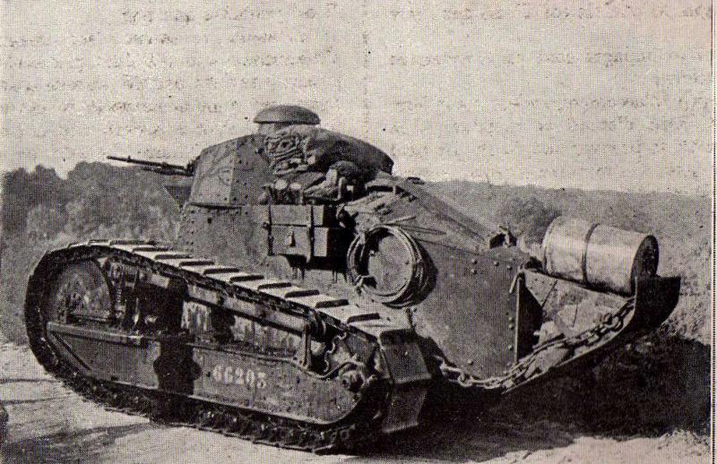

Vu de cet angle le 66203 a une allure tout à fait moderne,
C'est une de mes photos préférées du FT
Bien amicalement
( L'illustration , Juillet 1918 )
