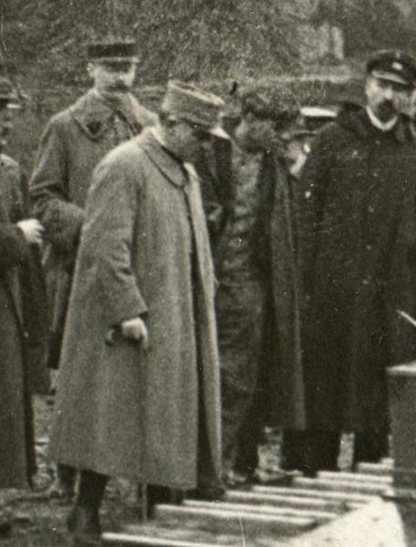

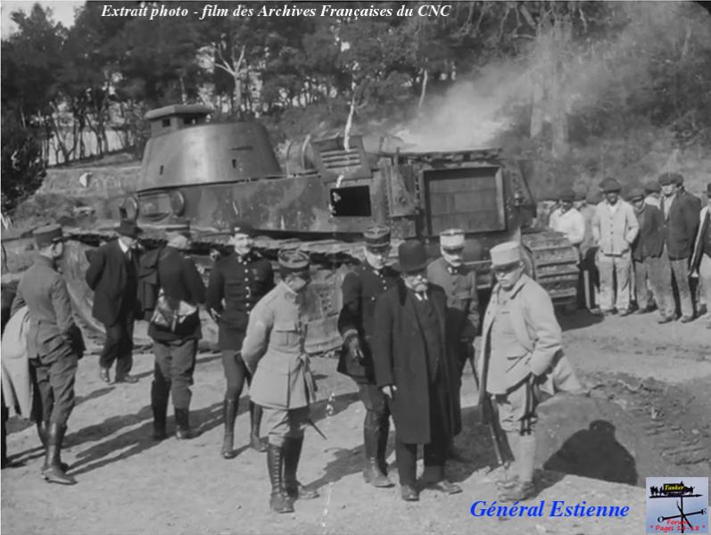

Je joins deux photographies prises lors d'essais du char FCM 1A près de La Seyne et montrant des officiers assistant en décembre 1917 à ces expériences.
Le général Estienne était présent lors de ces essais mais ne me paraît pas figurer sur ces photographies.
Un lecteur aurait-il des précisions sur l'identité des officiers généraux et de l'officier britannique visibles?

Bonsoir Guy,
Le rapport du Général Estienne au Ministre de l'Armement est rédigé à la date du 31 Décembre 1917.
L'essais auquel a assisté le Général est donc, probablement celui du 10 Décembre 1917.
Cette date avait été fixée le 17 Novembre 1917, lors de la 19° Réunion du Comité Consultatif de l'Artillerie d'Assaut.
Le Lt. Colonel Girard, Directeur du Service automobile, qui présidait la séance avait choisi cette date,en accord
avec Monsieur Moritz (Administrateur-Délégué de la FCM).
Difficile de dire qui, des membres de la commission, présents ce jour-là, a assisté à cette première démonstration officielle.

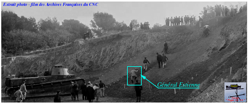

Faute d'identifier les officiers présents sur ces photos, voici, le terrain utilisé pour ces essais à La Seyne . . . .
. . . . et là, le Général Estienne est bien présent.
Il est probable que les essais de tir ont été effectués dans les douves du Fort Napoléon.
A suivre - Michel
