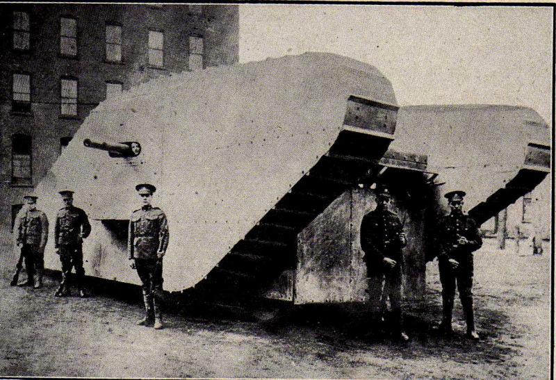

J'ai trouvé dans la Guerre Documentée , dans une présentation générale , après les Tanks type anglais , français, ce bizarre type américain
Il ne me parait pas très opérationnel .
Je remercie les spécialistes de bien vouloir lever mes doutes
Bien amicalement

Bonjour Marpie,
D'autant moins opérationnel qu'il s'agit, comme le montre bien les chenilles, d'une maquette en bois . . . .
Sur le forum Landships, il y a aura sans doutes quelques anglo-saxons en mesure de répondre avec précision.
Une chose est certaine, l'Artillerie Spéciale n'a rien à voir avec ce bricolage . . . .
Très bonne journée - Michel

Bien vu pour la roue !
Ce qui reste surprenant, c'est qu'il est surdimensionné par rapport à un char de type Mark britannique et que l'avant entre les chenilles est loin d'être conforme.
A suivre donc . . . Michel

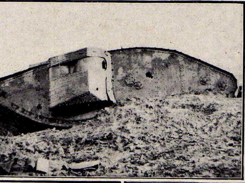

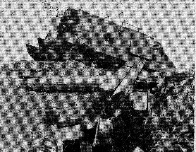

Bonsoir à tous , Bonsoir Michel , Bonsoir Merca
Merci pour vos judicieuses interventions , je vais tenter de vous communiquer la page entière car je n'avais pas remarqué le deuxiéme type américain au milieu de la deuxième bande .
Celui-ci en piteux état , mais plus réaliste que celui en carton plâtre ...
Propagande de l'époque ?
Bien amicalement
MarpieImageImage

Je suis intéressé par les deux photos de St Chamond, celle du Schneider de 3/4 arrière et les trois de l'intérieur du St Chamond M1.
Mon Email est sur mon profil.
Si possible en niveau de gris a une bonne définition.
voilà trois photos que je ne connaissais pas et qui me semblent intéressantes à analyser.
Le Schneider semble photographié à Champlieu. Le bouquin donnet-t-il la source des photos ?
Concernant la maquette, difficile à dire.
Après la guerre un cetain nombre de maquettes de ce type ont aussi servi aux USA dans des parades ou des cérémonies commémoratives. . . . .
Ce n'est qu'une hypothèse, faute d'avoir une explication qui tienne.
A plus - Michel
