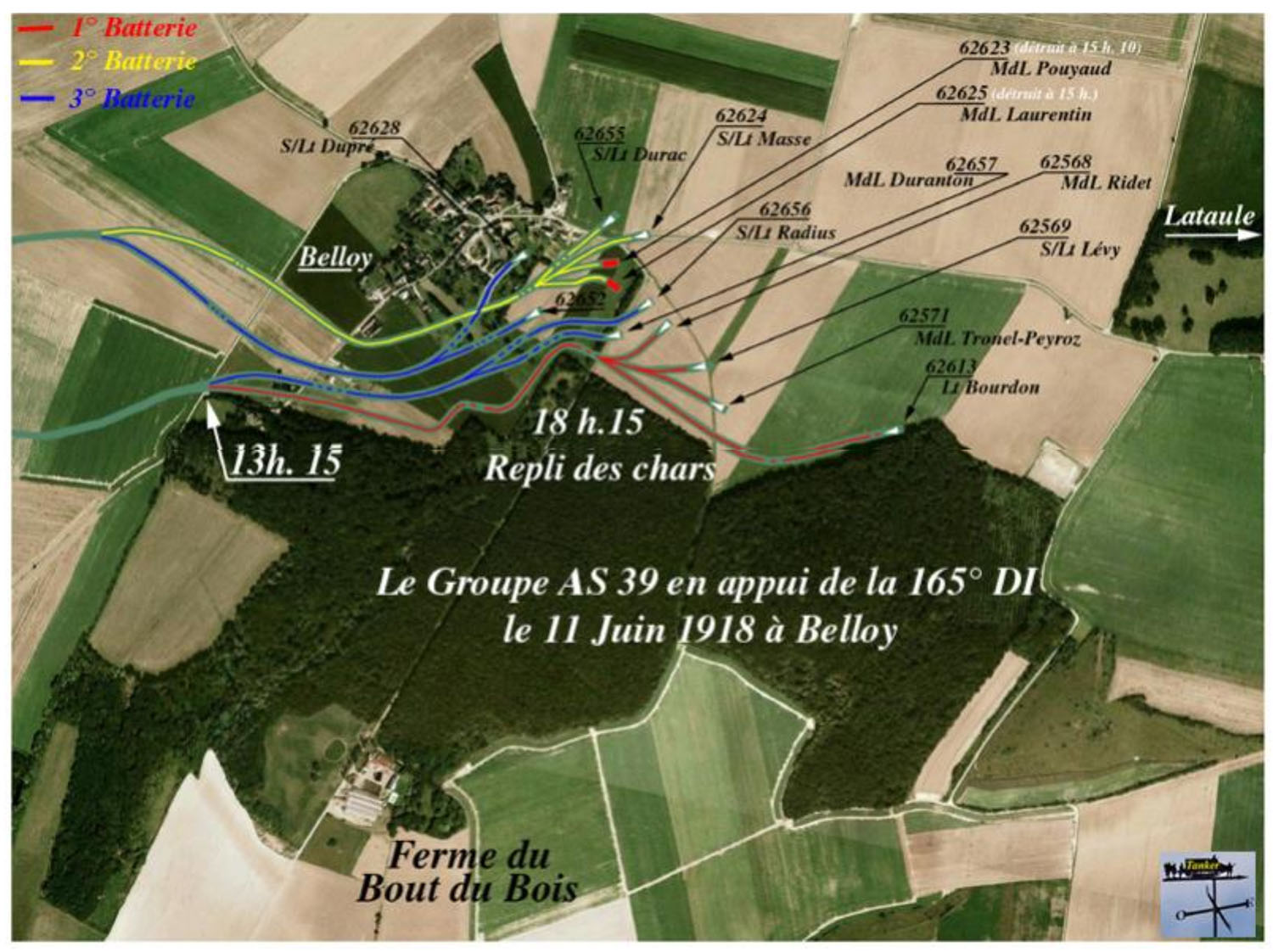

AS 39 - Photo 1a.jpg (241.49 Kio) Consulté 1237 fois
Dans cet engagement de Belloy, si le positionnement des chars des trois Batteries ne pose aucun problème, la place des chars dans chaque
batterie peut ne pas avoir été celle indiquée sur cette carte.
Le calque d'itinéraires des chars, joint au rapport de Groupe, ne donne que le numéro de batterie des chars.
Aucun des rapports ne précisent comment les chars subordonnés se sont positionnés par rapport à leur chef de section.
La position de certains de ces chars pourraient donc avoir été un peu différente de ce qui est présenté sur la carte.
Les traces de chenilles sur photo aériennes montrent de nombreux mouvements et demi-tours entre Belloy et le bois.
Les trois chars du Groupe, dont la position est parfaitement identifiée, sont les deux chars détruits (62623 et 62625) et
le 62613 du Lt Bourbon (avec lequel était certainement le Lieutenant Le Bailly)

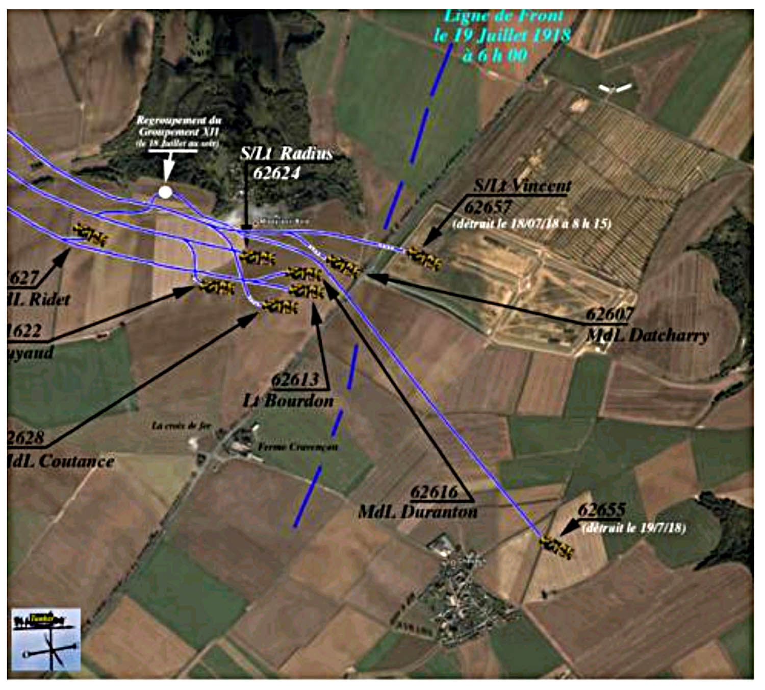

Organisation du Groupe AS 39 le 18 Juillet 1918 :
Commandant de Groupe : Capitaine Coppinger
Officier Adjoint : Lt Ferrero
1° Batterie - Lt Le Bailly (avec le char 62613)
St Chamond M2 n° 62613 - Lt Bourbon (char détruit au Sud-Est de Missy-au-Bois le 18 Juillet 18)
St Chamond M2 n° 62646 - MdL Tronel-Peyroz (char en panne à l'Est de Cutry en début d'engagement)
St Chamond M3 n° 62569 - S/Lt Lévy (Char en panne moteur le 16 Juillet 18 à la Ferme Lessart-L'Abesse - N/Est de Morienval)
St Chamond M2 n° 62627 - MdL Ridet (char détruit à l'Ouest de Missy-au-Bois le 18 Juillet 18)
2° Batterie - Lt Heulot (avec le char 62625)
St Chamond M2 n° 62616 - MdL Duranton (char détruit au Sud-Est de Missy-au-Bois le 18 Juillet 18)
St Chamond M2 n° 62555 - MdL Bernata (char en panne à Cutry le 18, détruit à l'Est de Chaudun le 19 Juillet 18)
St Chamond M2 n° 62524 - S/Lt Radius (char détruit au Sud Missy-au-Bois le 18 Juillet 18)
St Chamond M2 n° 62527 - MdL Pouyaud (char détruit au Sud Missy-au-Bois le 18 Juillet 18)
2° Batterie - Lt Corlieu
St Chamond M2 n° 62628 - MdL Coutance (char détruit au Sud de Missy-au-Bois le 18 Juillet 18)
St Chamond M2 n° 62607 - MdL Datcharry (char détruit à l'Est de Missy-au-Bois le 18 Juillet 18)
St Chamond M2 n° 62657 - S/Lt Vincent (char détruit à l'Est de Missy au bois le 18 Juillet 18)
St Chamond M2 n° 62652 - MdL Clair (char détruit au Tilleul de la Glaux le 18 Juillet 18)
Echelon du Groupe : S/Lt Bouteron
St Chamond M2 n° 62656 - 62568 - 62623
St Chamond M1 caisson n° 62423
St Chamond M1 caisson n° 62448
Les chars d'échelons du Groupe ont été reversés fin Juin au camp de Martigny-les-Bains.
Le char du S/Lt Lévy n'a pu être dépanné et le Groupe n'a aligné, dans l'attaque sur Missy-au-Bois, que 11 chars St Chamond.
AS 39 - Photo 2a.jpg (244.37 Kio) Consulté 1237 fois
AS 39 - Photo 3a.jpg (218.53 Kio) Consulté 1237 fois
Depuis le 22 Juin 1918 l'AS 39 ne possédait plus de char de réserve et l'instruction effectuée entre fin Juin et début Juillet a
fortement diminué les capacités opérationnelles des chars du groupe.
Le St Chamond du MdL Bernata était le seul en état de combattre le 18 au soir. Il sera détruit le lendemain dans l'attaque menée avec les chars disponibles du Groupement XII.
