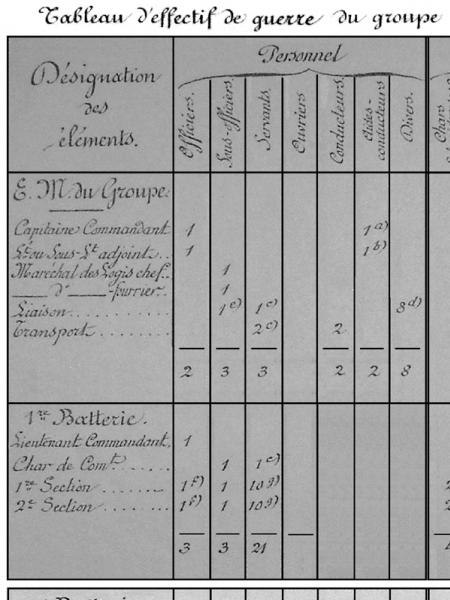

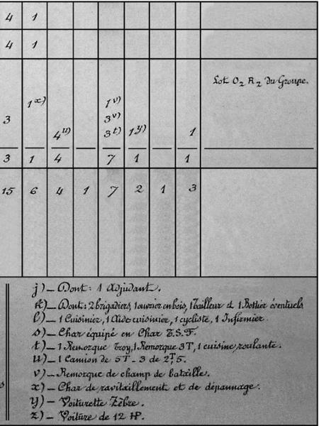

A la création de l'Artillerie Spéciale, un des soucis premier de l'Etat-Major a été de cerner l'organisation des unités d'AS, pour gérer les effectifs de
cette nouvelle Arme.
Dès la fin 1916 et jusqu'à Avril 1918, plusieurs tableaux d'organisation des unités de chars ont été proposées.
La première mouture, après la décision prise de construire aussi le char Saint Chamond fut de prévoir des unités mixtes de chars comprenant
deux Batteries de Schneider et deux Batteries de Saint Chamond.
Le retard dans la mise au point du char Saint Cahmond amena le Commandement à créer des unités Schneider et Saint Chamond dissociées.
Ce TED-G intégre la présence de char Renault FT comme char de commandement.
Ce "voeux pieux" ne sera que peu réalisé dans les unités de Schneider.
De fait, à l'été 18, plusieurs groupes de Schneider reçurent, en remplacement de chars de rang détruits, 4 Renault FT.
Ces unités Schneider s'organisèrent en 3 Batteries à 3 Schneider et 1 char Renault.
La mise en place du char de commandement a donc, pour ces unités, correspondu à une modification importante de la structure du Groupe.
Un quatrième Renault servait de char de Commandement du groupe. La mise en place des chars TSF a surtout été le fait des BCL des Régiments de chars Renault.
Un certain nombre de Batteries étaient commandées pas des capitaine.
A suivre . . . TED-G du Groupe Saint Chamond - Michel
Source - SHD Vincennes
