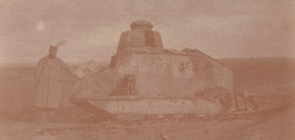

Aujourd'hui un petit tour dans un vide-grenier parisien et trouvailles de photos 14-18.
Parmi celles-ci un homme pose à côté d'un char FT 17 (je présume) dont une chenille est détruite. Ce char porte les lettres HS à la craie à plusieurs endroits et plusieurs numéros : 93 à côté de HS et au dessous 5 chiffres dont les 3 derniers 399, à hauteur du carter de chenilles (je ne connais pas le nom exact de cette pièce).
Serait-ce suffisant pour identifier le char ?
Je peux envoyer le scan sur messagerie perso.
Christophe

je ne suis pas specialiste en chars mais je pense egalement a un ft 17

Bonsoir Christophe.
Il s'agit effectivement bien d'un Renault FT. Il s'agit donc du n° xx399.
Si les deux premiers chiffres auraient permis de savoir dans quelle usine ce Renault avait été construit, cela ne donnait que peu de chance de retrouver l'unité d'appartenance, la date et le lieu de sa destruction.
Plusieurs des usines de montages des chars ont fabriqué un FT n° 399.
Il est quasiment impossible de remonter dans le détail les numéros de chars des Régiments en FT. Les documents de ces derniers mois de guerre ne suivaient pas les numéros de chars comme ceux des Groupes Schneider et St Chamond.
Le terrain pourrait être celui du secteur de Chaudun en Juin ou Juillet 18. Ce n'est qu'un hypothèse.
Les inscriptions HS à la craie ont probablement été tracées par l'équipe de récupération, pour signaler que le char était Hors Service et que les pièces utilisables avaient été récupérées. L'aspect du train de roulement fait penser à du démontage, plutôt qu'à de la destruction combat. Les deux poulies de tension avant ont disparu. Probablement pour remplacer celles d'un char endommagé. Cette pièce, partiellement construite en bois, restait fragile aux impacts.

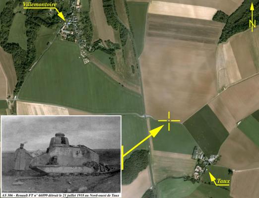

Avec la photo en belle qualité fournie par Christophe, la situation de ce Renault se précise un peu.
Il s'agit finalement du n° 66899 (et non 399). Ce char appartenait à l'AS 306 (3° Compagnie du 2° BCL du 501° RAS). Il a détruit (ou mis en panne) le 21 Juillet 1918 sur la D 1570 entre Villemontoire et Taux (49° 17' 27" N - 3° 20' 66" E).
L'AS 306, avec l'AS 305(*), appuyait une attaque du 6° tirailleurs sur le plateau Sud/Est de Villemontoire.
Sur ce char, en plus du numéro constructeur (66899) un numéro à quatre chiffres (de plus grande taille) est partiellement visible. C'est une autre logique de numérotation qui, à cette époque, n'est pas visible sur tous les Renault.
Le char appartenait à la 1° Section de la 3° Compagnie. Son As de pique est visible à l'arrière du char.
Pour l'instant, pas de détail sur l'histoire de l'équipage. Le JMO et les quels rapports existants ne mentionnent que les officiers et le volume de blessés du jour.
(*) - correction : AS 304

Bonjour Michel,
Merci pour tous ces éléments très précis, qui indiquent même le lieu de la prise de vue !

christophe lagrange
Messages : 2658
Re: Identification photo char Renault ?
Pour compléter les éléments fournis par Michel, voici un montage photo réalisé par ses soins, indiquant la position exacte du Char Renault FT 17 - 66899 - 936X As de Pique détruit le 21 juillet 1918 entre Taux et Villemontoire :
Bravo et merci encore,
Christophe
