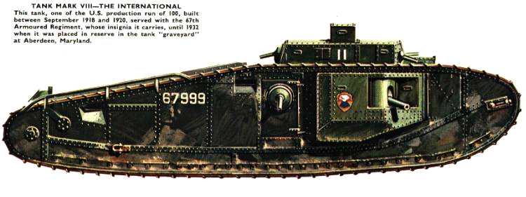

Gràce à ces indices, j'ai trouvé que finalement le Liberty Tank est le Mark VIII. Pour l'anecdote, il s'agit de celui qui sert dans Indiana Jones and the Last Crusade.

Sur le Char Liberty:
http://en.wikipedia.org/wiki/Mark_VIII_(tank)
http://mailer.fsu.edu/~akirk/tanks/Unit ... kVIII.html
