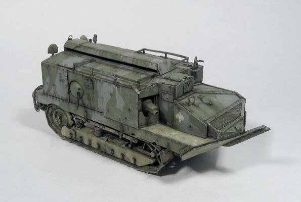

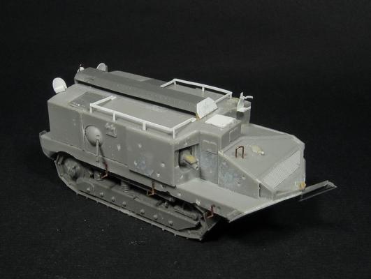

Vous savez que je monte une maquette du Schneider de chez Rétrokit, une maquette en résine à l'échelle de 1/72°.

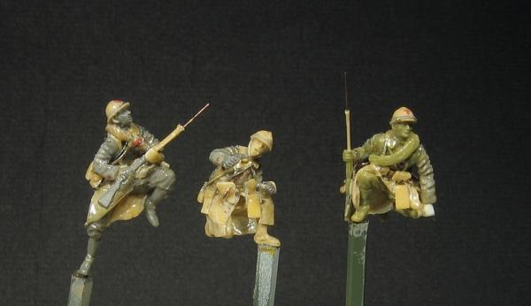

Voici quelques photos pour montrer l'évolution du travail. De plus je viens de finir mes Poilus qui l'accompagneront. Ils sont entièrement transformés à partir des figurines de commerce...
Bientôt le peinture et le décor
Patrick

Bonsoir Patrick,
Il commence effectivement à avoir de l'allure.
Un point tout de même, sur le chariot arrière, le renfort qui cache le dernier galet et couvre un peu le barbotin, n'était pas encore installé sur les chars employés à Laffaux.
Les chars de l'AS 1 et de l'AS 10 arrivaient directement du Mont Cornillet, et ce dispositif fait partie des modifications apportées en 1918.
Cette pièce servait, en cas de rupture de la charnière entre les deux chariots à empécher le chariots arrière de venir taper dans le barbotin.
Avec la rupture de la charnière, le char était rapidement immobilisée par ce phénomène.
Certains chars possédaient bien le panneau d'appel de l'infanterie.
La charnière de liaison des chariots était un des gros points faibles de la première génération de CA 1. Après sont renforcement, cette panne va disparaître, mais les chars garderont tout de même ce dispositif. en effet une rupture restait toujours possible suite à un impact d'obus.
Il faut aussi noter que ce dispositf sera directement intégré sur le chariot arrière du tracteur d'artillerie Schneider CD, basé sur le même chassis, et que la chenille un peu allongée du projet Schneider CA 3 en était aussi équipée.
Installer le panneau d'appel de l'infanterie en position levée, donnerait une note de couleur assez habituelle pour cette maquette. Probablement un bon point pour un concours . . . !
A plus Michel

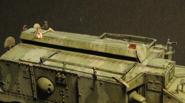

Merci Michel pour les précisions concernant le chariot. Mais je ne pourrai pas le retoucher.
En revanche, je vais voir si je peux améliorer le dispositif du panneau d'appel, notamment à l'avant du lanterneau. Là où le chef de char doit tirer le filin pour redresser le panneau à l'arrière.
A bientôt
Patrick

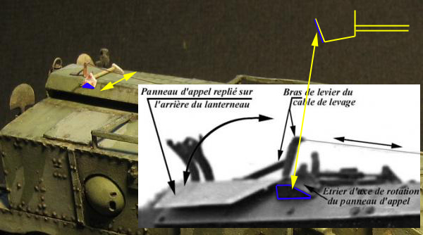

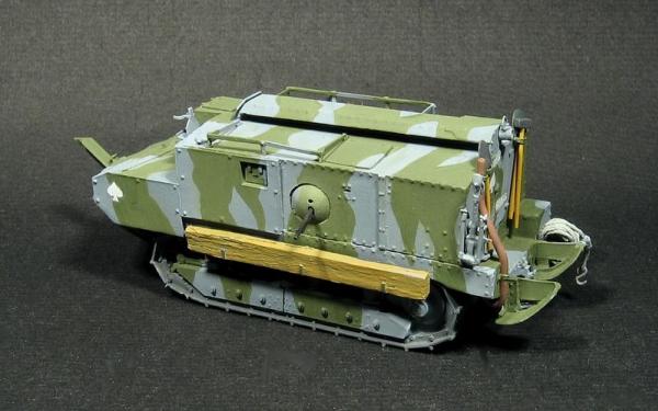

Voici la copie qui est à revoir !
Le fameux système qui sert à lever le panneau d'appel de l'infanterie.
Ca n'a pas été de la tarte ! Un peu de peinture et ce sera fini.
Quant à mes Poilus, ça avance bien.
Patrick

Bonjour Patrick,
Belle réactivité et belle retouche ! Le cable donne très bien.
Tout compte fait, je crois que je vais vous en chercher d'autres . . . !
Le support de l'axe est en forme de U (sur le côté droit). La pointe qui manque devait, de mon point de vue, permettre à la trappe ouverte de ne pas s'appuyer sur le panneau levé.
Ce détail est bien visible sur les photos, et finalement ce n'est qu'un petit triangle en plus à rajouter . . .
Bonne continuation

Là, je ne vois pas très bien :heink: . Un croquis ou une photo serait le bienvenu ! :D

Napoléon l'a toujours dit : Un beau dessin vaut mieux . . . " !
La charnière de rotation est, sans doute réellement, un peu plus en arrière.
Quand le panneau est ouvert il vient se poser contre la branche externe du U. Sur l'autre côté de la charnière de panneau (à gauche dans le sens de la marche), le support d'axe est en L, et il n'y a pas de trappe de ce côté, au niveau du panneau.
Les dessins de mon sujet avec les panneaux levés donnent correctement tous ces détails.
Yapuka tout décoller . . . ! :pt1cable: . . . .
Je crois qu'effectivement c'est bien comme ça. Il faudra faire le suivant avec les trappes ouvertes et le panneau levé . . .
A plus - Michel

là, je vois mieux.
Bon, yaka à mettre un petit triangle-rectangle. Ca ne posera pas trop de problème.
Après c'est tout. Là, je sature.... :D
Merci encore, Michel !! :bounce:
Patrick

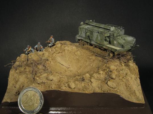

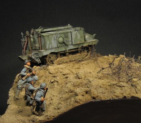

Voici enfin le dio terminé !
Il s'agit de l'attaque du Moulin de Laffaux, le 5 mai 1917, au cours de laquelle un char du 1er AS soutient les Cuirassiers à pied.
Au milieu des fantassins, il y a un officier des chasseurs.
La maquette est une maquette Rétrokit au 1/72°, en résine, et les Poilus sont des figurines en plastique dur transformées.
Merci encore à Michel "Tanker" pour ses aides précieuses.
J'ai également modifié le panneau d'appel mais on ne le voit pas très dans ces photos...
Patrick
