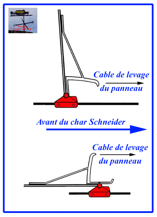

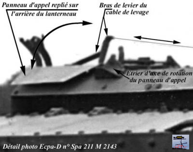

Dans le char Schneider, le chef de char disposait, à portée de main, d'une poignée lui permettant de tirer sur le cable de levage.
Ce modèle est le modèle standardisé du char Schneider qui sera adopté à l'été 1917

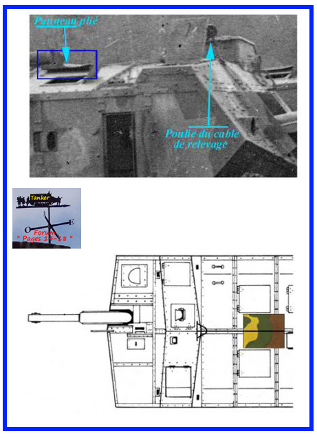

L'analyse des photos permet de voir que, dès les combats d'Avril 17 à Juvincourt, un certain nombre de chars étaient équipés de ce dispositif.
Pour les Schneider, il s'agit de chars de l'AS 2 du Groupement Bossut.
Aucune des photos de chars du Groupement Chaubès prise avant Juvincourt (ainsi qu'après sur les chars détruits dans la plaine de la ferme du Temple), ne paraissent porter ce dispositif.

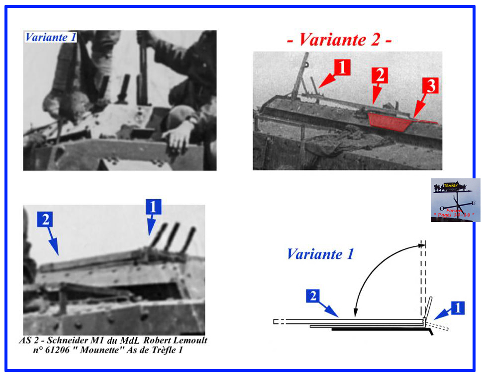

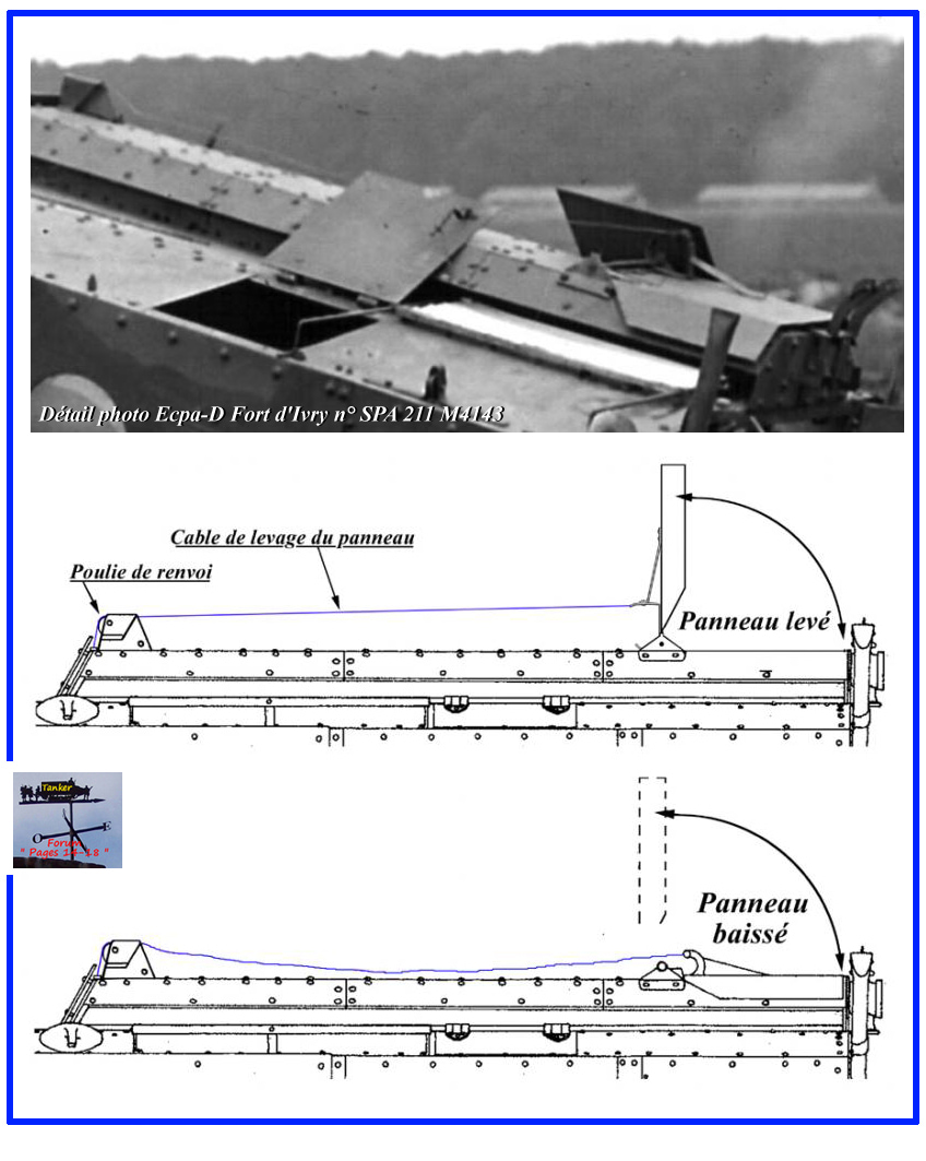

Contrairement au modèle définitif, les premières versions de panneau étaient installées à l'avant ou au milieu du lanterneau.
05 - Schneider Panneau Mdle 1-min.jpg (218.84 Kio) Consulté 4460 fois
06 - Schneider Panneau Mdle 1 variante 1-min.jpg (219.82 Kio) Consulté 4460 fois
07 - Schneider Panneau Mdle 1 variante 2-min.jpg (216.04 Kio) Consulté 4460 fois
Sur les variantes 1 et 2, les panneaux ne sont pas visibles. Ces photos ont été prises à Cuiry les Chaudardes au lendemain des combats de Juvincourt, il est possible que ces panneaux aient été endommagés lors de ces combats et démontés par les équipages. Ces 3 variantes ne se retrouveront plus après l'adoption du modèle définitif.
Ce dispositif de panneau d'appel de l'infanterie a vraisemblablement été étudié dans les Groupes aux ordres du Cdt Bossut (AS 2) et du Cne Lefebvre (AS 1). Ces 2 Groupes, présents à Champlieu dès la fin 1916, ont été les premiers à imaginer, étudier et tester bon nombre de procédures et améliorations à apporter aux chars.
Le Capitaine Lefebvre, en tant que Chef de Groupement (AS 1, AS 10 et AS 31), proposera en Septembre 17 une dernière modification à ce système de panneau qui sera aussi adoptée sur le Saint Chamond.
Lors de l'attaque avortée du 17 Avril 1917 au Mont Cornillet, des Schneider de son Groupement (AS 1 et AS 10) étaient déjà équipés du modèle définitivement adoptés pour les Groupes Schneider.
Dernière modification par Tanker le mer. mai 23, 2018 6:57 pm, modifié 1 fois.

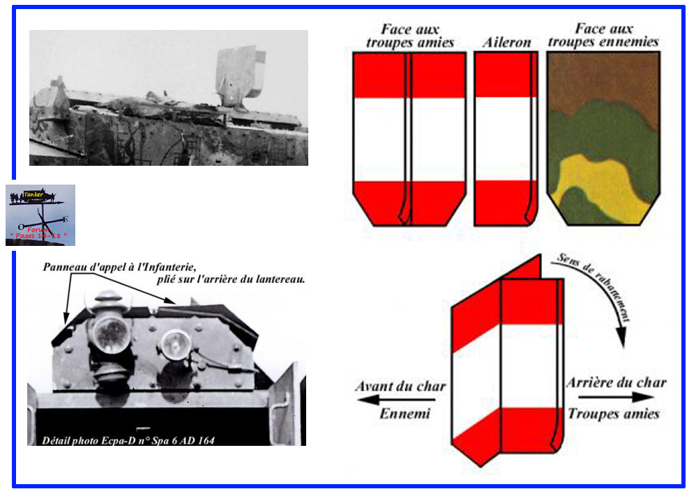

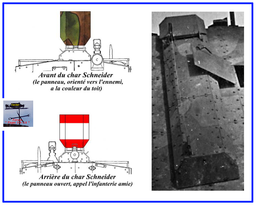

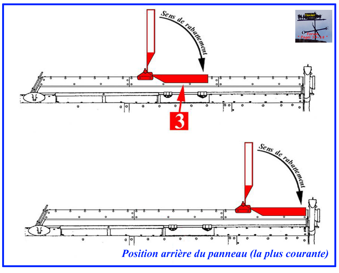

Face aux amis, le panneau est rouge et blanc, dans la proportion 1/4 - 1/2 - 1/4. Le côté vers l'ennemi est de la couleur du toit du char.
Sur les Schneider, le panneau a la forme du lanterneau, mais il sera plus souvent plat sur la fin de guerre. Il est probable que lors du remplacement des panneaux abimés au combat, les SRR ne se "compliquaient pas la vie" en travaillant la forme du panneau.

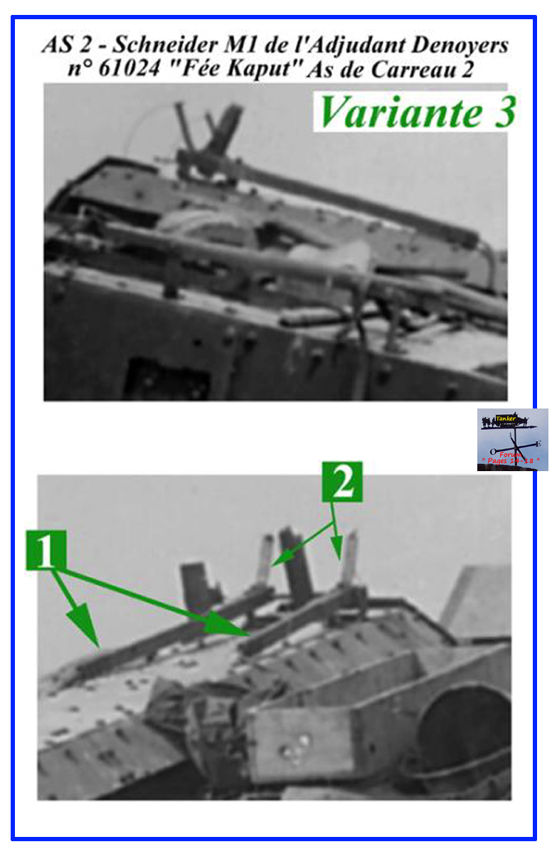

08 - Schneider Panneau Mdle 1 variante 3-min.jpg (214.99 Kio) Consulté 4460 fois
Les dimensions du panneau sont une estimation. Il est probable que ces panneaux, assez peu normalisés, aient eu des dimensions un peu différentes.

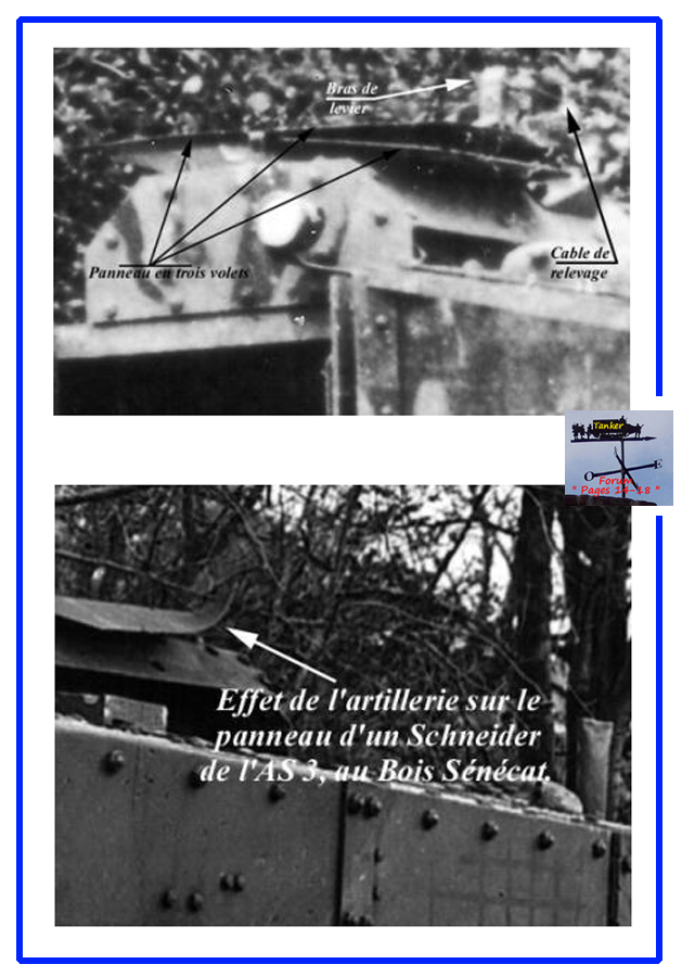

Les premiers modèles de panneau comportaient deux volets dirigés vers l'arrière du char. Il est rapidement apparu que cette solution n'était pas satisfaisante, si le char n'était pas bien orienté face aux amis. Un troisième panneau fut donc ajouter pour permettre une observation latérale du signal.
Concernant les Schneider, y compris pour les modèles à 3 volets, des panneaux complétement plats sont aussi observables en 1918.

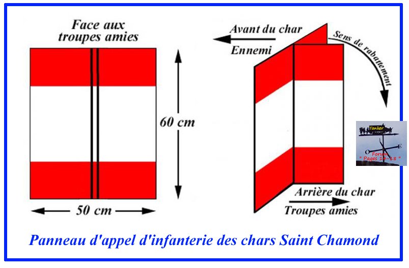

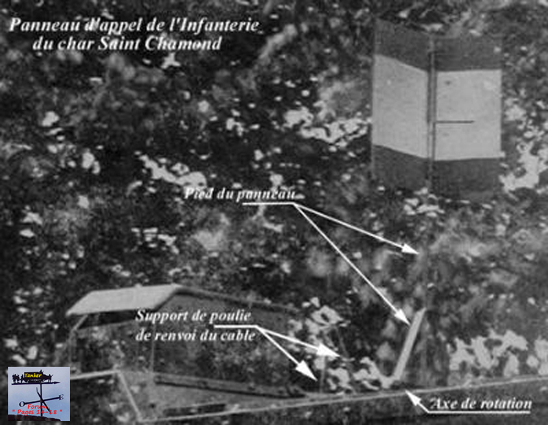

Plusieurs photos montrent le panneau d'appel de l'infanterie sur des Saint Chamond modèle 2. Pour le modèle 1 (avec toit plat), les photos ne permettent pas d'affirmer que ce char a aussi été équipé du panneau d'appel de l'infanterie.
Concernant les modèles 1 de l'AS 31 du Groupement Lefebvre, les quelques bonnes photos de détails, prises en Mai 17 à Missy et Condé sur Aisne, ne montrent pas de chars équipés de ce dispositif.

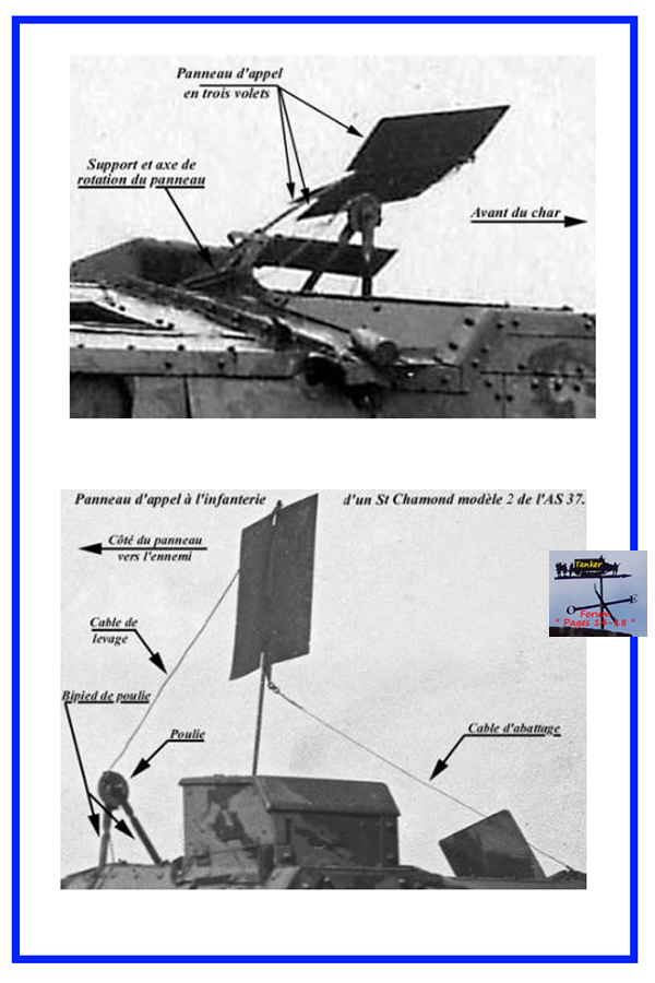

Comme pour les chars Schneider, le panneau du Saint Chamond a été équipé d'un troisième volet.
Sur la photo ci-dessous, le char est celui du MdL Durand, char capturé pendant la bataille de Méry le 11 Juin 1918. Au moment de son entrée dans le village de Lataule, les Saint Chamond tentaient vainement de rameuter l'infanterie qui n'osait pas se lancer dans le billard face au village. Il est vraisemblable que le char est bien rentré dans Lataule avec son panneau levé.
