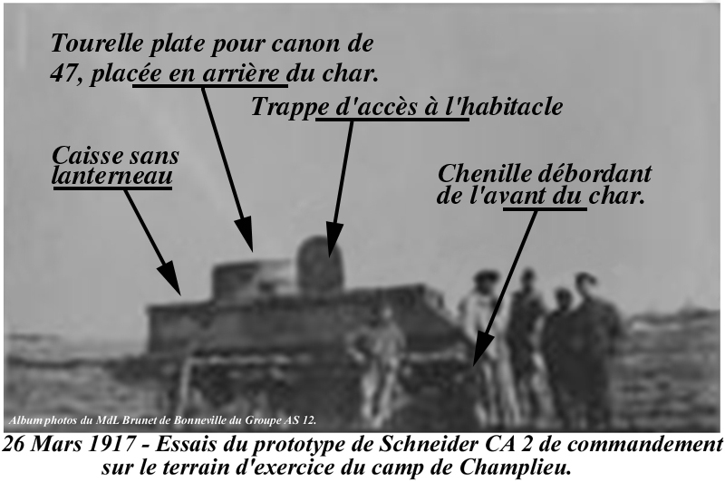

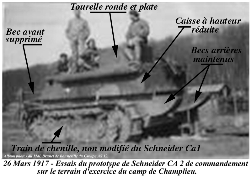

En Mars 17, un Schneider de Commandement était en essai à Champlieu. Le 26 Mars 1917, le capitaine Lefebvre, commandant du Groupe AS 1, rend-compte en ces termes au Général Estienne de l'essai réalisé.
"L'essai d'un char type CA 2 (Schneider à chenilles prenantes) pour le franchissement des trous d'obus a donné les résultats suivant :
L'avant de l'appareil, étant descendu jusqu'au fond du trou d'obus, a gravi facilement la pente opposée sans que la partie avant du blindage vienne en contact avec la terre.
L'appareil a pris la position figurée par le croquis. A ce moment les chenilles ont patiné sur la terre grasse. L'appareil n'a pas pu sortir du trou par ses propres moyens, ni par l'avant parce que les chenilles patinaient, ni par l'arrière parce que l'arrière bec, formant cuillère venait affouiller profondement le terrain.
L'essai a été fait l'après-midi du 26 Mars par temps de pluie et sur terrain très détrempé."
Ce rapport manuscrit du capitaine Henri Lefebvre comprend un dessin du char dans le trou d'obus, dessin qui permet de penser que ce CA 2 n'est qu'un CA 1 modifié. Le char qui n'a plus de bec avant, est équipé d'une tourelle en position central.
Dessin du CA 2 du rapport du Cne Lefebvre (source SHD - Vincennes)
Sur la base de ce dessin, il semble possible de se faire une idée de ce qu'a pu être ce protype.
Le point principal a été la supression du bec avant pour rendre les chenilles "prenantes à l'avant".
La tourelle semble placée au milieu, probablement à l'aplomb de la fosse de plancher du CA1, pour obtenir la hauteur suffisante pour un homme debout.
La suppression du bec avant a visiblement provoqué le déplacement du pilote. Sur le dessin du Capitaine Lefebvre, un volet a été dessiné qui peut correspondre à la place du pilote . . . .
Image Image
Ce char CA 2 de commandement est probablement arrivé à Champlieu dans le courant du mois de Mars 17. Aucune explication n'est donnée sur la commande et la conception de ce char et aucune photo de ce char ne semble avoir été prise à Champlieu, Marly ou Cercottes. Le CA 2 est-il un prototype réalisé par la société Schneider ou un CA 1 modifié dans les camps de l'artillerie Spéciale ?
Il semble bien que la société Schneider ait travaillé sur le sujet puisqu'il existe un rapport de visite au Creusot et une demande de modification de la hauteur d'une tourelle pour permettre de bien placer la tête. En l'absence de plus de document il est très difficile de faire la part de l'Artillerie d'Assaut et de la socité Schneider dans cette affaire.
Visiblement, les essais du CA 2 à Champlieu, en dépit de la durée du séjour de ce char à Champlieu n'ont pas été très poussés et cette solution semble avoir été bien vite condamnée.

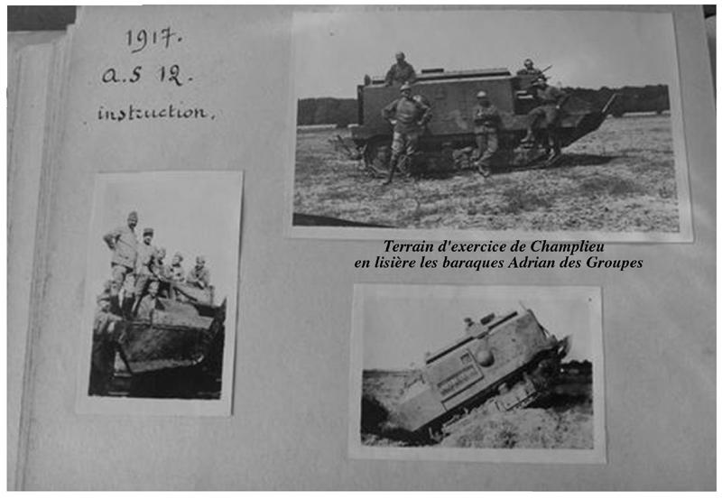

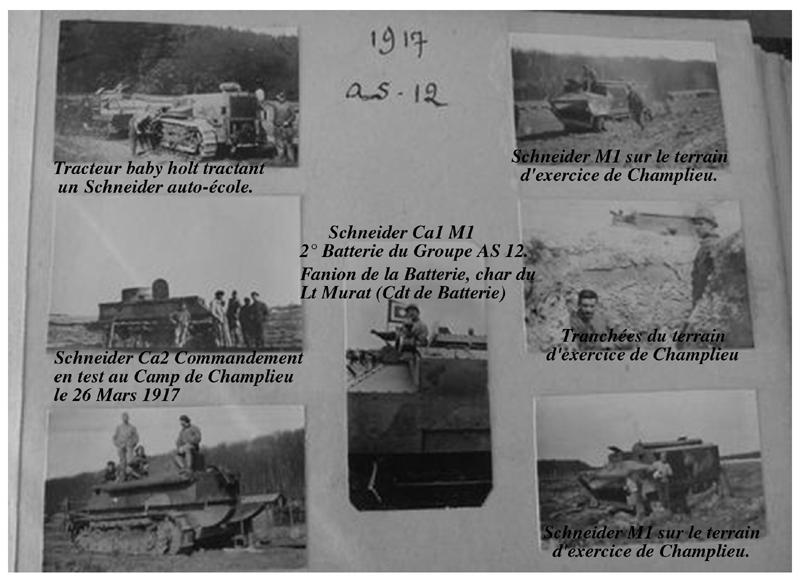

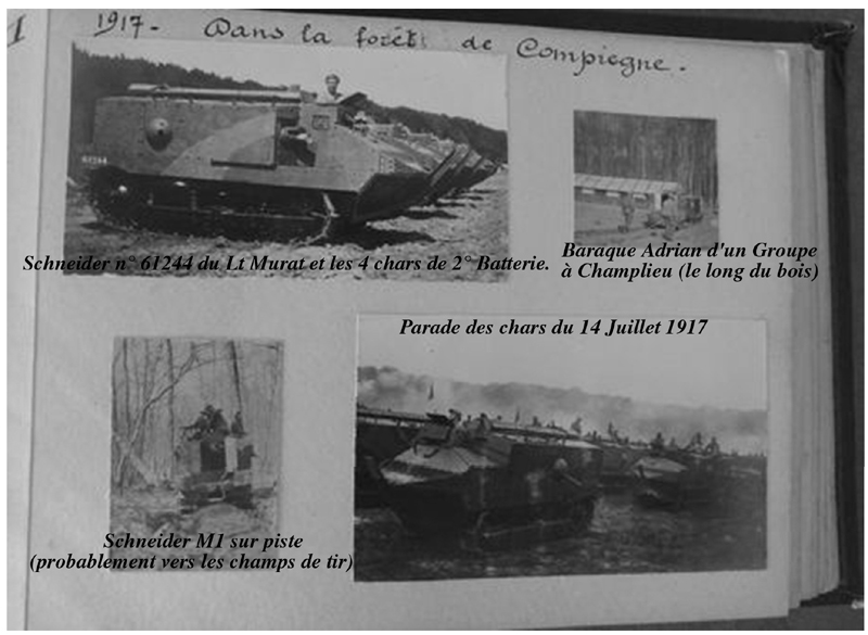

Sur E-Bay, un album photo mis en vente par achille2766 qui recèle des merveilles (en char, bien sur !).
http://cgi.ebay.fr/Album-190-photo-guer ... 19d045e7d1
Il s'agit de l'album du Maréchal de Logis Brunet de Bonneville qui appartenait au Groupe AS 12;
Cet album contient deux photos du Schneider Ca2 de commandement, photo prises sur le terrain d'exercice de Champlieu
en Mars 1917.
Ce prototype ne fut pas retenu et le char, envoyé à Marly, fut utilisé comme char auto-école.. Son sort final n'est pas connu.
Il semble bien que ces deux photos soient les seules actuellement existantes de ce char.

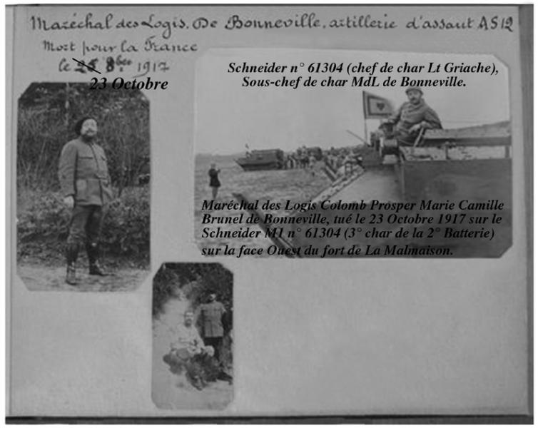

Le MdL de Bonneville a été tué le 23 Octobre 1917 au Fort de la Malmaison (Schneider M1 AsCo3 n° 61304), l'album
s'arrête donc à cette date, et les photos présentées pour la vente sont, pour beaucoup, des photos de la période 14 Juillet 1917.
L'album ne traite pas que de la carrière de notre MdL dans l'AS.
Bonne visite sur cet album - Michel

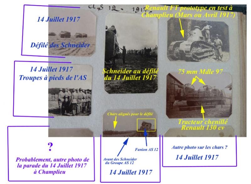

Voici les pages chars de cet album :
- 05/06/2015 -
Suite à une erreur de manipulation (ça arrive . . . . !), cette partie du sujet a été effacé.
Les photos sont celles qui ont été supprimées, sans le possible commentaire qui les accompagnaient.
Si un lecteur l'a copié, je suis preneur de ce que j'avas alors pu écrire (pour l'y réinsérrer).
