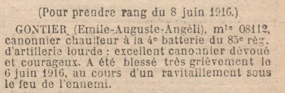

Merci !
Ce qui a déjà permis de vérifier qu'il ne s'agit pas du 86° RAL, mais du 85° RAL.
"Ravitaillement" peu aussi bien indiquer qu'il accompagnait des munitions ou qu'il participait
à un ravitaillement journalier en vivres des unité de combat . . . .

J'ai beaucoup de renseignements et photographies de R.A.L.T (bien au-delà de ce qu'on trouve dans les JMO). Encore faut-il savoir exactement ce que l'on recherche.
Votre canonnier appartient au 85e R.A.L.T à la date de sa mort, mais quel est le document qui vous fait écrire qu'il appartenait à la 4e batterie?
Chaque groupe du 85e R.A.L.T est différent en matériels automobiles et parfois aussi en matériels d'artillerie, il faut donc être précis.

Merci pour votre réponse.
C'est sur le JO d'attribution de la médaille militaire (3/7/1916).

Donc, nous avons la certitude que cet artilleur a fait partie de la 4e batterie du 85e R.A.L.T.
Cette batterie est intégrée au 2e Groupe (3e et 4e batteries) du 85e R.A.L.T dont les JMO sont en ligne. Il convient de lire les 3 JMO du groupe et de ses 2 batteries car le JMO de la 3e batterie est beaucoup plus détaillé que celui de la 4e batterie et il faut prendre en compte que, dans l'Artillerie Lourde, l'emploi se fait par Groupe, souvent en dehors du Régiment.
Ce groupe est un des plus anciens de l'Artillerie Lourde à Tracteurs. En août 1914, il n'existait qu'un Groupe d'A.L.T (1er Groupe du 4e R.A.L). En novembre et décembre 1914, deux nouveaux Groupes d'A.L.T ont été créés les 7e et 8e Groupes du 4e R.A.L.
Le 8e Groupe du 4e R.A.L (33e et 34e batteries) est équipé de tracteurs Latil TPH et de camions Latil et Ariés. En novembre 1915, ce Groupe est dissous, est totalement réorganisé et devient le 2e Groupe du 85e R.A.L.T (3e et 4e batteries) dans le cadre de la mise sur pied progressive de 10 nouveaux Régiments d'Artillerie Lourde à Tracteurs (81e à 90e R.A.L.T).
Le 2e Groupe du 85e R.A.L.T échange alors presque tous les anciens matériels provenant du 8e Groupe du 4e R.A.L et s'organise avec les 3e et 4e batteries et la 2e Section de Munitions.
Désormais, chaque batterie a une dotation de 4 canons neufs de 120 L modèle 1878, 5 tracteurs américains Jeffery, 1 tracteur Latil TPH de dépannage, 5 camions Renault EP (munitions), 3 camions Renault EP (agrès, essence et vivres), 1 camionnette téléphonique, 2 voitures légères, 2 motocyclettes et 2 bicyclettes.
La 2e Section de Munitions est équipée de 16 camions Renault EP (2,5 tonnes de charge utile).
Les JMO indiquent l'explosion de 2 camions de munitions le 31 mai 1916 provoquant immédiatement la mort de 8 artilleurs, je n'y ai pas trouvé le nom de votre artilleur mais il y a eu aussi des blessés et je n'ai pas exploré à fond ces JMO.
