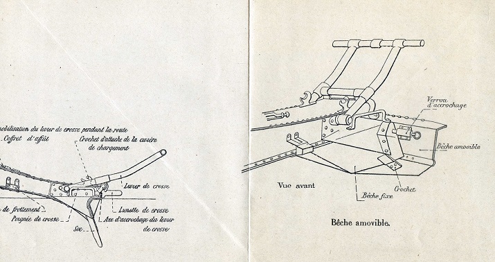

La lecture de la fiche matricule du canonnier Ferdinand PITIOT du 48ème RAC(matricule 620 de la classe 1905 Mâcon) indique qu'il a été blessé le 11 novembre 1916 par un coup de levier de crosse.
Quid?
Merci d'éclairer ma lanterne.

Les manœuvres de force entraînent souvent des accidents dans l'artillerie.
Le levier de crosse permet de déplacer latéralement la crosse de l'affût et d'orienter grossièrement la pièce en direction. On nomme "levier de crosse" le levier qui permet de réaliser cette manoeuvre, pour les matériels légers, il s'agit d'un simple levier, parfois appelé "levier de pointage".
Voici une vue du levier de crosse du 155 C modèle 1915 Saint-Chamond, il faut plusieurs hommes (forts!) pour soulever la crosse d'un canon lourd. Gare au maladroit lors du lâcher du levier de crosse!
