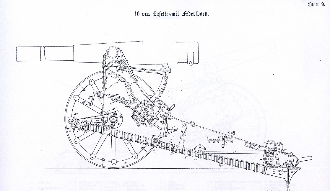

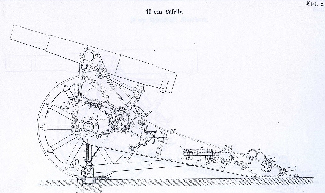

Ce canon de 10 cm 97 a des propriétés balistiques supérieures au futur 10 cm Kanone introduit en 1899, surtout du fait du pointage vertical important permis par son affût fixe mais il présente des similitudes, notamment au niveau de la culasse. Il est à noter l'incroyable archaïsme du 10 cm Kanone au moment de sa conception et de son entrée en service en 1899. En 1902, une version avec bêche d'ancrage (mit Federsporn) s'appuyant sur un ressort amène un semblant de progrès pour maîtriser le recul mais il faudra attendre 1904 pour voir enfin un excellent canon de 10 cm moderne dans l'arsenal allemand.

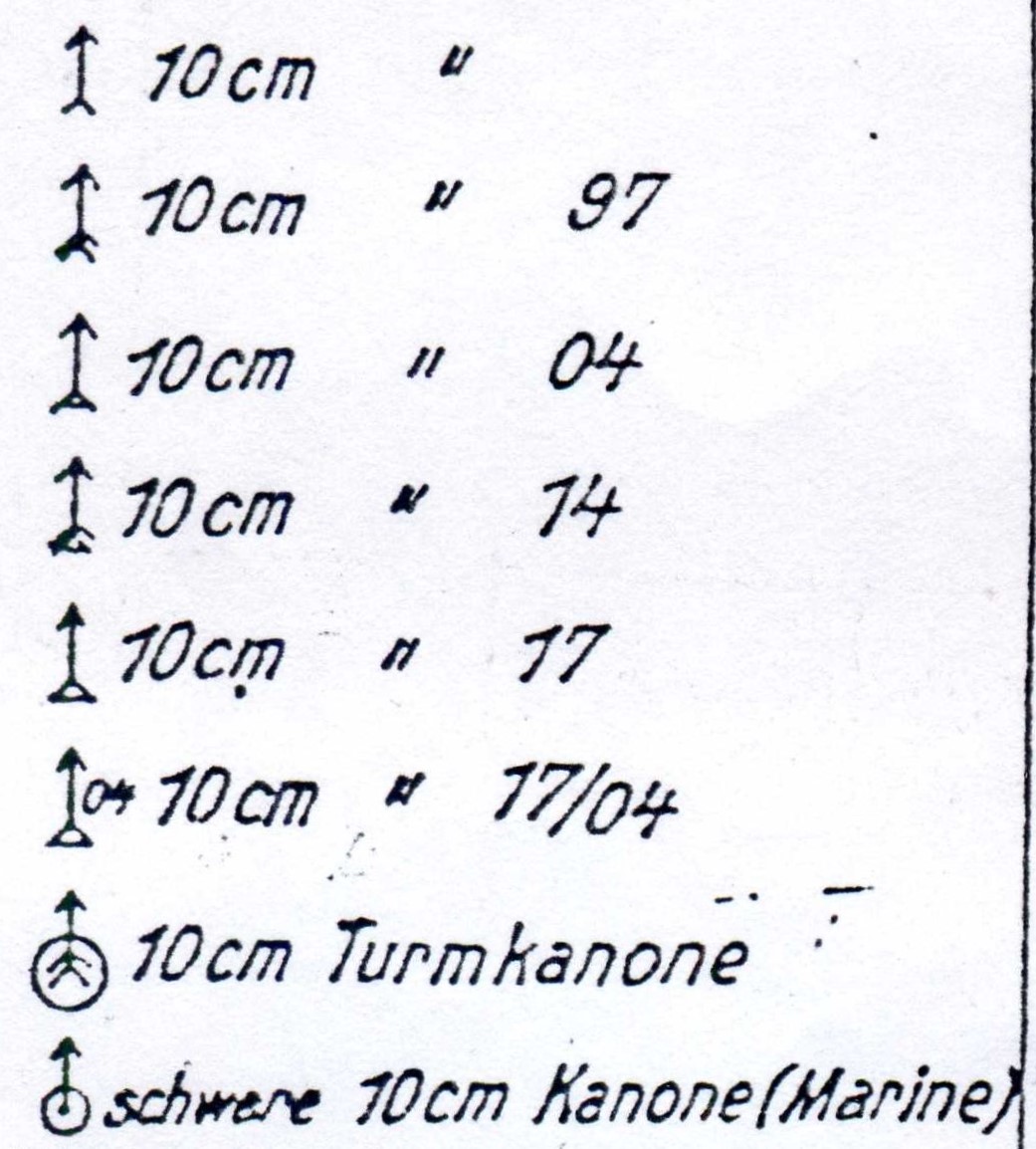

Voici deux schémas du 10 cm Kanone et du 10 cm Kanone mit Federsporn avec au-dessous la désignation des canons de 10 cm en service pendant la guerre (source tomes 1 et 2 de l'Ehrenbuch der Deutschen Schweren Artillerie):
10 cm K (1899).jpg (234.76 Kio) Consulté 3325 fois
10 cm K (1902).jpg (224.55 Kio) Consulté 3325 fois
10 cm Kanonen.jpg (222.37 Kio) Consulté 3325 fois

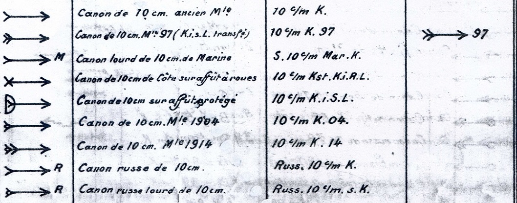

Sur une liste des signes conventionnels employés par l'artillerie allemande dressée par le G.Q.G français le 20 décembre 1917, probablement après la capture de documents lors de l'offensive de la Malmaison, on trouve la liste suivante concernant les canons de 10 cm en usage.
Il apparaît bien que le 10 cm 97 n'est rien d'autre que le 10 cm K.i.S.L transformé, une version sur roues a été réalisée par Krupp à partir de canons retirés des forteresses et de leurs pièces de réserve. On trouve dans les livres spécialisés la mention du retrait d'un certain nombre de 10 cm K.i.S.L dans les forteresses, y compris à la Feste K.W II de Mutzig.
J'ai des photographies de 10 cm sur affût à roues mais il n'est pas toujours évident de distinguer des 10 cm 97 de canons de marine de 10 cm sur affût i.R.L.
Il y a encore beaucoup à découvrir sur les matériels improvisés ou de circonstance créés pendant la guerre.
Signes conventionnels 20-12-1917.jpg (223.22 Kio) Consulté 3288 fois

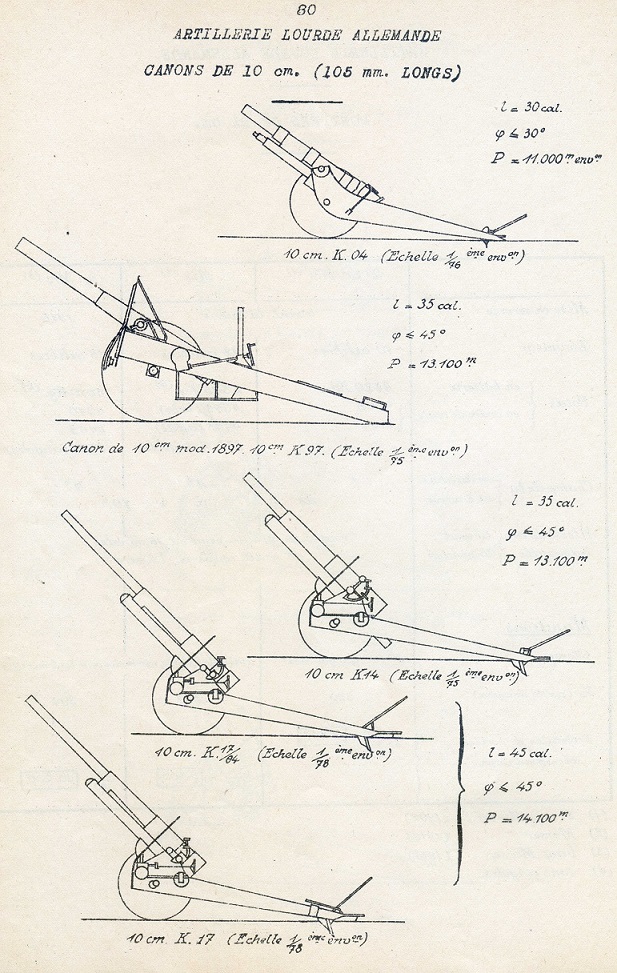

Les photographies de 10 cm K.97 sont très rares, je pense que celle-ci montre bien un 10 cm K.97 (voir la forme caractéristique de la culasse) et comparez aussi les différents canons allemands de 10 cm sur le petit schéma détaillant les canons de 10 cm allemands usuels tel qu'il fut publié dans le Guide du Musée de l’École d'Artillerie de Fontainebleau en 1926.
Schéma du Guide du Musée d'Artillerie de Fontainebleau:
10 cm.jpg (239.32 Kio) Consulté 2039 fois

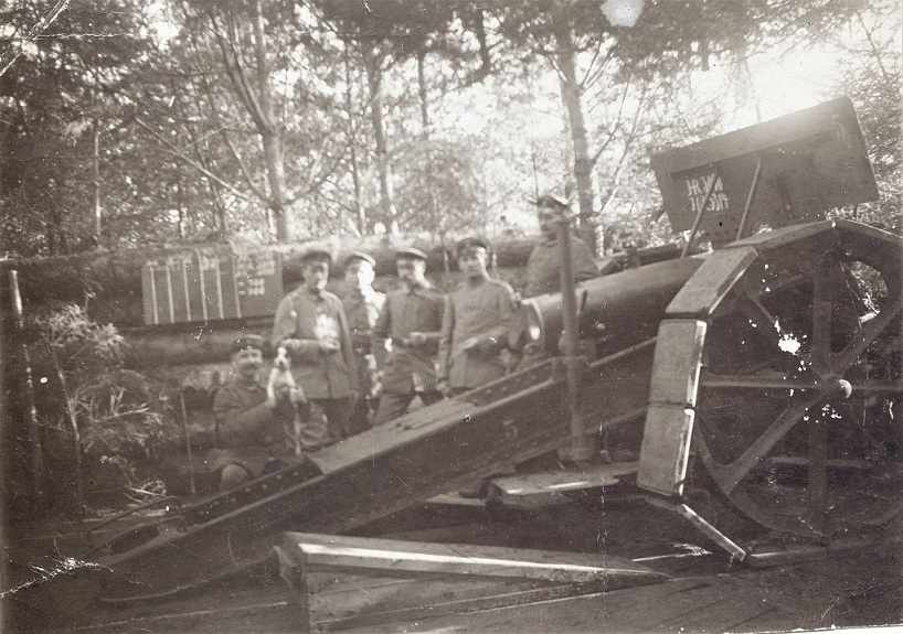

Et voici une photographie de ma collection qui, pour moi, montre un 10 cm K.97 en mars 1917:
10cm K.97 Bttr 665 19-3-1917.jpg (232.51 Kio) Consulté 2039 fois

Merci beaucoup de votre réponse.
Le schéma est très intéressant, je ne le connaissais pas.
