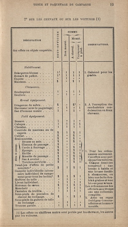

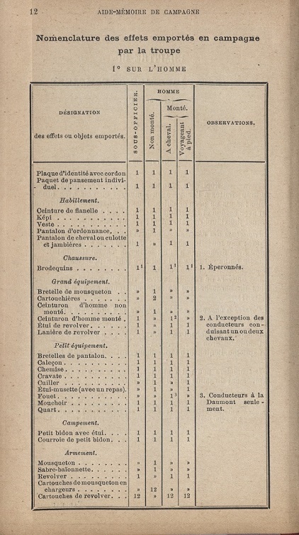

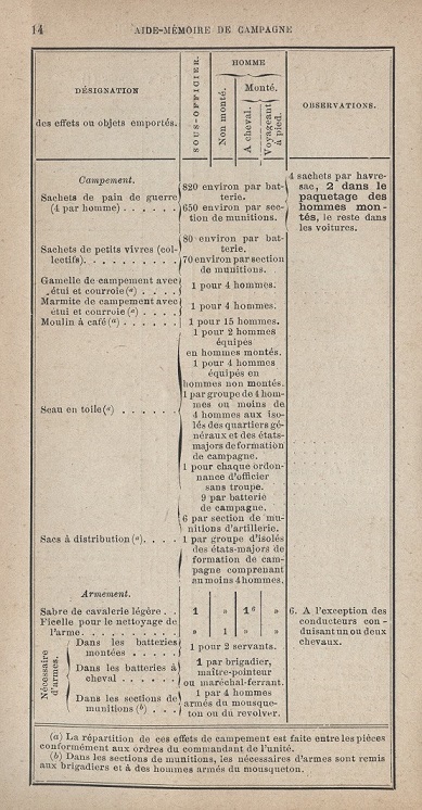

Messages : 7008
Re: Tenue d'un artilleur de campagne
Voici les matériels et effets emportés par l'artilleur en campagne.
Source: "Aide-Mémoire de campagne à l'usage des officiers de réserve d'Artillerie"-Berger-Levrault-2e édition-1911:
