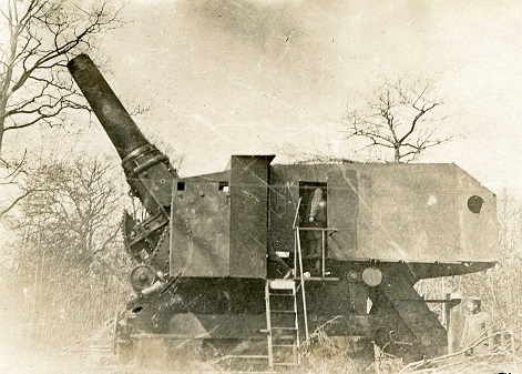

Il ne faut tenir aucun compte des affirmations contemporaines des faits affirmant que le 42 cm ayant tiré sur le Viaduc de Dannemarie et plus tard était une "pièce sur voie ferrée".
Les allemands n'ont mis en œuvre leurs toutes premières pièces lourdes d'artillerie sur voie ferrée qu'en janvier 1917 après avoir tiré les leçons de l'intérêt de la mobilité de ces pièces dont ils purent constater toute la puissance lors de la préparation française d'artillerie lors de la bataille de la Somme. Ainsi, deux jours avant le début de la préparation d'artillerie française, les reconnaissances aériennes allemandes ne découvraient aucune pièce très lourde en batterie au sud de la Somme mais 48 heures plus tard, plus de 100 pièces d'ALVF avaient été déployées brusquement et entraient soudainement en action sur ce secteur du front provoquant une véritable surprise tactique.
Les services de renseignements français crurent jusqu'à la fin de 1915 que les "420" allemands tiraient sur voie ferrée, il n'en était rien. Ce sont les documents et témoignages recoupés qui permirent de s'approcher de la vérité, confirmée en 1917 par la prise de documents irréfutables.
Le 42 cm en action en Alsace était du type "kurze Marinekanone L/16" appelé "Gamma-Gerät", le premier et le plus puissant des matériels de 42 cm.
L'ensemble du matériel était amené à pied d'oeuvre par une voie ferrée normale, les éléments "en pièces détachées" composant un "Gamma-Gerät" étaient chargés sur 10 wagons (charge de 11 à 25 tonnes chacun). L'ensemble était monté sur la position même au moyen d'un portique de levage ("Baukran").
En ordre de tir, le 42 cm "Gamma-Gerät" pèse 105.000 kg et repose sur une plateforme de 45.000 kg ancrée dans le sol. Il faut donc du temps pour amener en position un 42 cm "Gamma-Gerät", cette position est toujours desservie par une voie normale (d'où la confusion avec une véritable pièce d'ALVF) et il faut également beaucoup de temps pour démonter la pièce et l'évacuer: 12 heures sont nécessaires pour monter ou démonter le matériel (la construction de la voie ferrée et le creusement de la fosse de la plateforme ont nécessité plusieurs jours de travail préalable).
Cette absence de mobilité tactique explique qu'après 1916, lorsque les français et, à un moindre degré, les britanniques, ont disposé d'une vaste gamme de canons et obusiers à longue portée, l'emploi des 42 cm a beaucoup diminué. L'apogée de l'emploi des 42 cm est bien sûr la bataille de Verdun où tous les mortiers lourds de 42 cm, 30,5 cm et 28 cm allemands ont servi groupés au début de la bataille.
Voici une photo d'un 42 cm "Gamma Gerät" à Verdun, on distingue bien qu'il s'agit d'une pièce très lourde mais statique:
A 1-42-cm Gamma.jpg (106.26 Kio) Consulté 4624 fois

Bonjour Guy,
Merci beaucoup pour ces éléments et l'illustration d"une pièce. Si j'ai bien compris, il y aurait donc une pièce, "Gamma Gerät", dédiée à l'Alsace.

Messages : 7271
Re: 420 de la vallée de la Fecht
La portée d'un projectile tiré par le type le plus puissant des 42 cm, le "Gamma-Gerät" est de 14.200 m au maximum. Une telle pièce peut débiter 20 coups en une heure.
Le second type de 42 cm, le "M-Gerät" tirant sur affût à roues et remorqué par tracteurs lourds peut tirer à 9.300 m au maximum.
