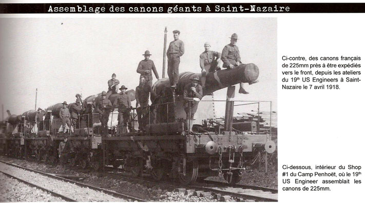

Relevé dans l'ouvrage suivant, p. 79 :
— Éric RONDEL : « Les américains à Saint-Nazaire. Savevay ~ Donges ~ La Baule ~ Le Croisic ~ Montoir », éd. Astoure, Sables-d’Or-les-Pins (Côtes-d’Armor), coll. « La première guerre mondiale en images », 4e trim. 2017, 184 p., I.S.B.N. 978-2-84583-423-1.
Assemblage de canons français - x - .jpg (88.96 Kio) Consulté 1912 fois

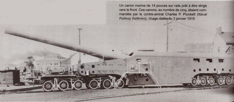

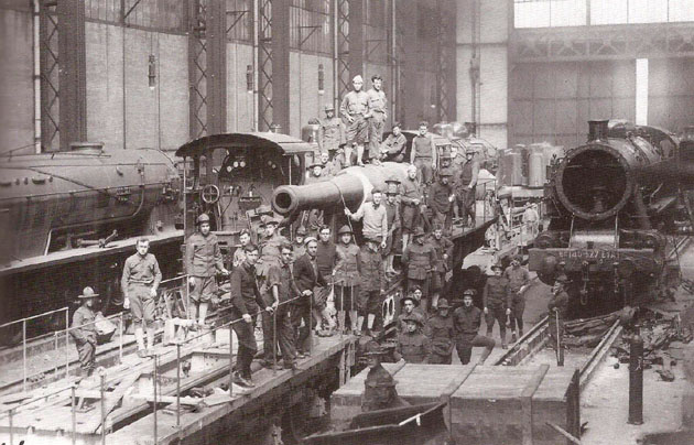

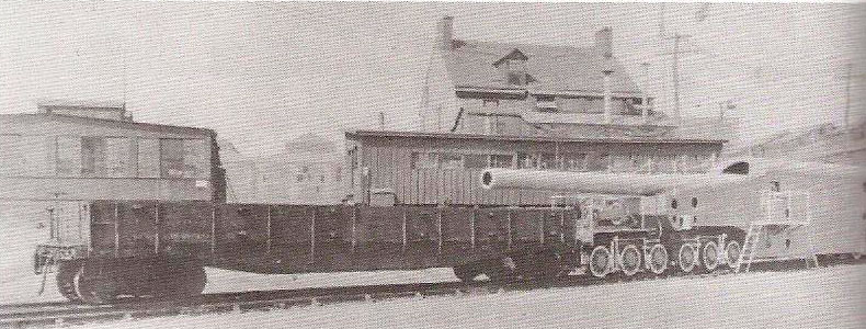

Dans le même ouvrage, p. 78 :
« Un canon de 14 pouces quitte Saint-Nazaire pour le front en Août 1918. »
Canons de marine de 14 pouces - x - .jpg (113.82 Kio) Consulté 1909 fois
Canons de marine de 14 pouces - xx -.jpg (72.93 Kio) Consulté 1909 fois

L'inconvénient principal d'utiliser des sources américaines pour écrire un ouvrage saute aux yeux dans les exemples illustrés ci-dessus. Si l'auteur avait eu la curiosité d'explorer les archives françaises, il aurait écrit en légende aux photographies illustrant des "canons de 225 mm" des faits plus exacts:
-il s'agit de canons de 24 cm modèle 1876 dits "24 G" ("G" pour "Guerre" pour préciser l'origine de ces canons de côte) montés sur des affûts de fortune modèle 1917. La commande de ces affûts attribuée à Schneider a été sous-traitée aux Chantiers de la Loire et aux Chantiers de Penhoët. Les sapeurs du 19th US Engineers ne sont donc pour rien dans la construction de ces matériels.
-par contre, ce sont bien les américains qui ont procédé au montage des 5 canons de Marine de 14 pouces (356 mm), envoyés en France "en pièces détachées" et assemblés avec l'aide des Chantiers de Penhoët sur les quais de Saint-Nazaire. Dans la confusion des matériels débarqués, il a été impossible de retrouver les boulons et rivets américains et il a fallu employer des boulons et rivets aux normes françaises pour assembler les affûts de ces "monstres".
Je dis "monstre" car ce canon a été établi pour circuler sur les voies ferrées américaines mais était beaucoup trop lourd pour circuler sur les réseaux européens et notamment français. Pour gagner l'Est de la France, il a été nécessaire de renforcer de nombreux ouvrages d'art et de faire circuler parfois ces matériels à la vitesse de 5 km/h! Les essieux des poutre-affûts chauffaient énormément car les matériels étaient beaucoup trop lourds de l'avant.
Ces 5 canons sont toutefois les seuls matériels d'artillerie "made in USA" à avoir servi sur le front. Leur chef était un amiral très susceptible qui tenta ensuite de faire accroire que ces 5 canons avaient à eux seuls accompli des exploits extraordinaires dans la meilleure tradition "hollywoodienne".

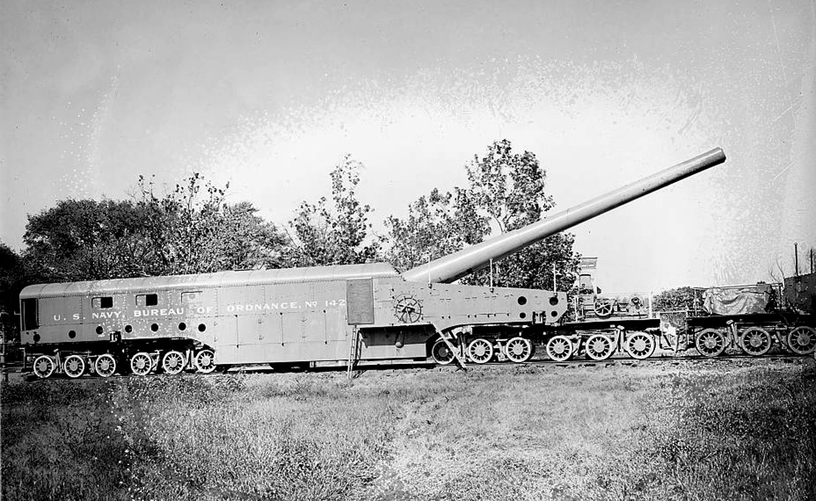

“ Type of Navy gun in France ”
Railway naval gun - .jpg (245.42 Kio) Consulté 1847 fois
Library of Congress ~ Prints and Photographs Division ~ Washington, D.C.
