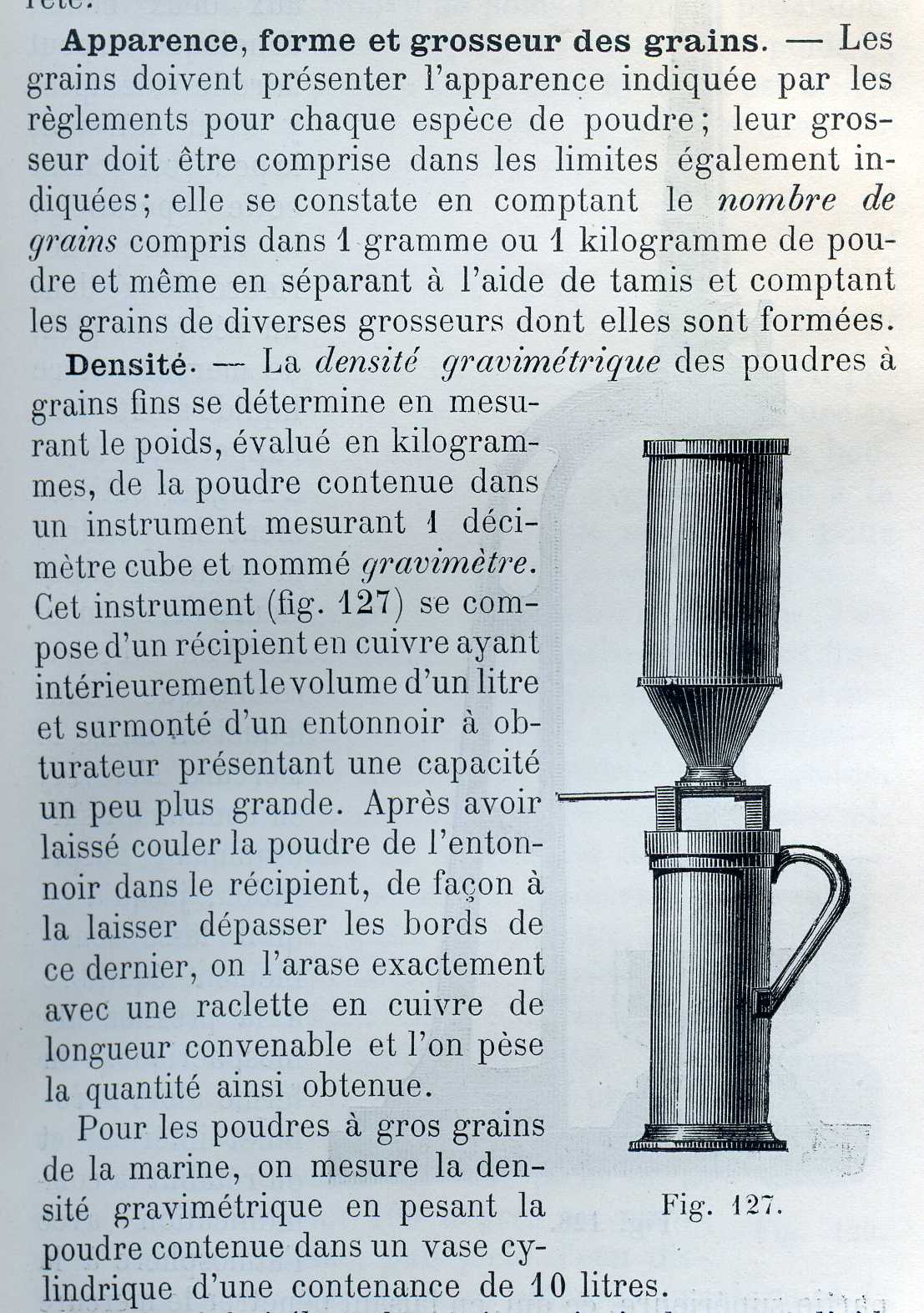

A la lecture du "Manuel de Pyrotechnie à l'usage de l'Artillerie de la Marine"-Tome 1-1879, je pense plutôt à un entonnoir à obturateur pour gravimètre, appareil destiné à déterminer la densité gravimétrique des poudres.
Cet entonnoir devrait avoir une capacité d'un peu plus d'un litre s'il s'agit bien d'un entonnoir pour gravimètre.
Entonnoir pour gravimètre.

Il faut consulter les traités ou cours de balistique intérieure pour obtenir une réponse complète à vos interrogations.
La densité du chargement influe sur la pression (loi de Noble et Abel).
Le volume de la chambre influe également: un accroissement du volume de la chambre à poudre détermine à charge égale un abaissement du maximum de pression.
Il est donc important de bien connaître la densité d'une poudre.

Lorsqu'on s'intéresse à la densité des milieux pulvérulents, on mesure généralement 2 types de densité.
Il y a tout d'abord la densité propre des grains constituant le milieu pulvérulent. Cette densité ne dépend que de la composition des grains et donc, dans le cas présent, de leur constitution chimique. La mesure se fait à l'aide d'un pycnomètre à eau ou à alcool. Un échantillon de poudre de masse M est introduite dans le pycnomètre rempli de liquide, l'air contenue entre les grains est expulsé soit en appliquant un vide d'air soit par agitation. L'augmentation de volume V mesurée sur la collerette du pycnomètre est le volume cumulé des particules composant la poudre. La masse volumique intrinsèque des grains est alors Mv1= M/V. Cette densité Mv1 et constante pour une poudre de composition déterminée.
Il y a ensuite la densité de la poudre (appelons là Mv2) en elle-même et c'est ce que mesure l'appareil montré dans ce post. Cette dernière dépend en partie de la densité des grains mais surtout de leur forme et de leur distribution granulométrique. Imaginons que tous les grains sont sphériques et de même taille, quelque soit l'arrangement des grains, il existe beaucoup de vides entre eux. Si par contre les grains ont une distribution de taille étendue, les petits éléments viennent combler les vides entre les plus gros grains. Cette densité Mv2 peut donc varier entre Mv min et Mv max selon la distribution granulométrique, la forme des grains et leur état de surface. Ces trois paramètres découlent essentiellement des opérations de broyage.
Pour une poudre de composition donnée, la densité influe sur la puissance de la détonation et sur sa durée dans le temps (vitesse de détonation). Il existe donc pour chaque type de poudre, une densité optimale. En dessous de cette valeur le tir ne permet pas d'atteindre l'objectif visé, au- dessus de cette valeur il y a risque pour le canon de subir une fatigue excessive voir même sa destruction.
La mesure avec l'appareil montré en photo permet donc le contrôle de fabrication de la poudre en sortie de poudrerie avant expédition dans les fabriques de munition. Le contrôle de Mv1 permet de vérifier la conformité de la composition et la mesure de Mv2 la qualité du broyage.
Le sujet est bien entendu bien plus vaste et complexe que cela. Mais cela nous rappelle aussi, que parmi toutes les innovations mises au point durant cette guerre, le contrôle qualité systématique et à grande échelle trouve parfaitement sa place. Les anglais ont payé cher d'avoir négligé ce domaine lors de la bataille de la somme...
