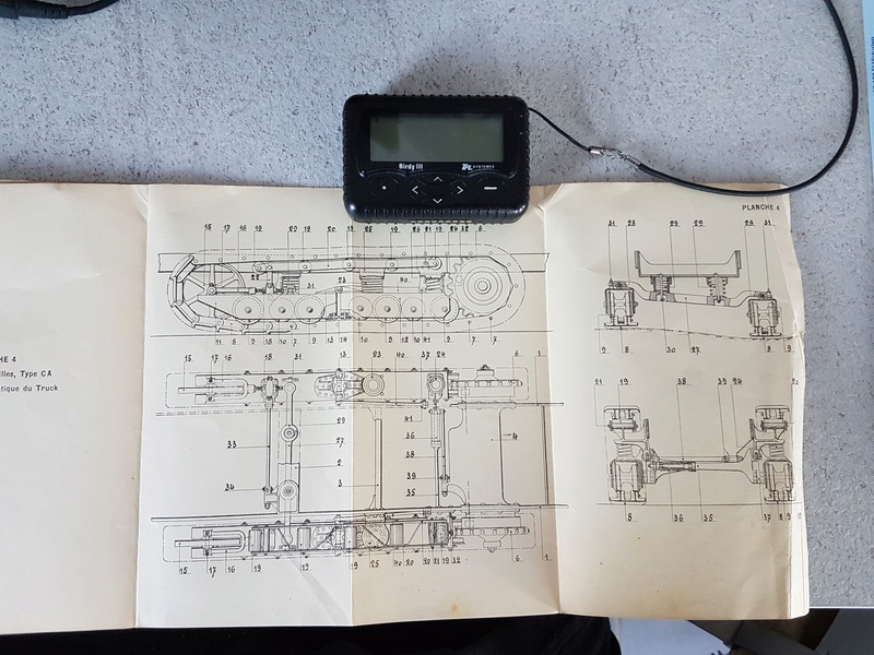

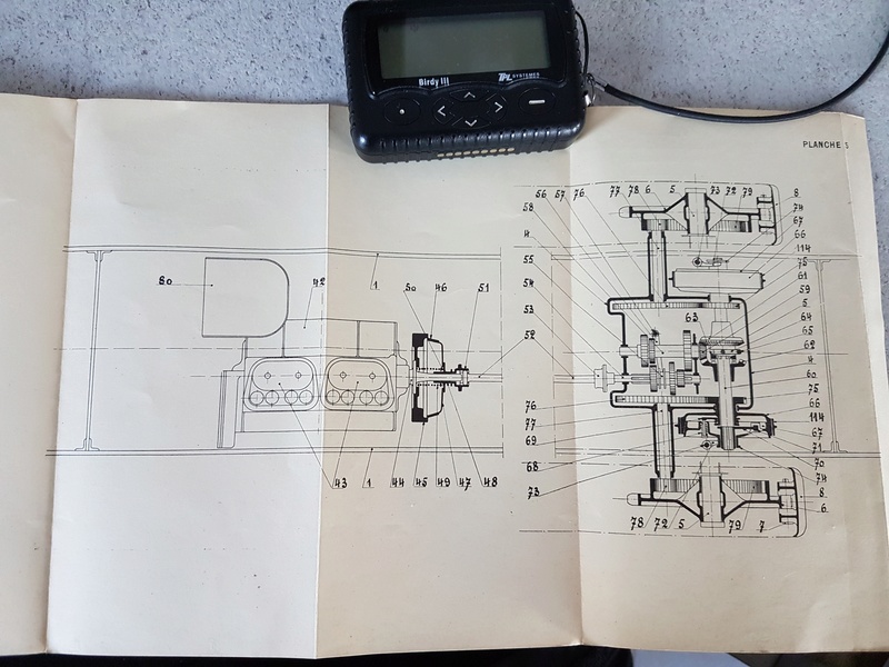

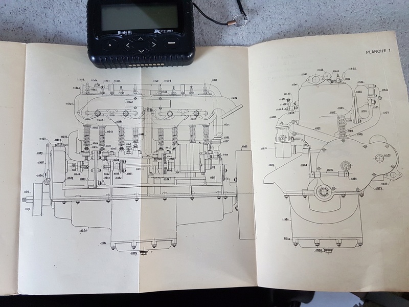

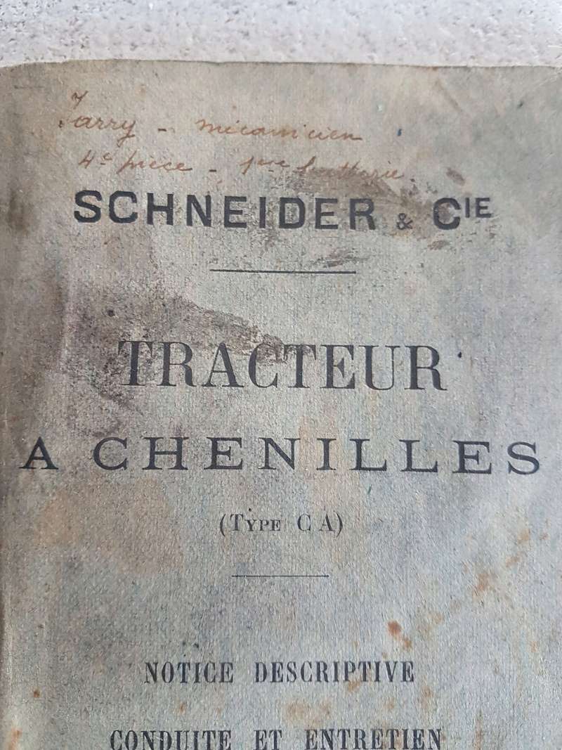

J'ai trouvé ce week-end, ce livret sur le tracteur à chenille Schneider type CA daté 11/1916, attribué à un Mécanicien (Jarry) de la 4eme pièce -1ere Batterie.
Je m’interroge sur celui-ci, car je pensais à un tracteur pour déplacer des grosses pièces d'artillerie, mais toutes mes recherches me ramène au Char d'assaut Scneider CA1, le tracteur schneider pour déplacer les canons serai plutôt du type CD. Je viens quérir votre aide afin de m'aider à identifier s'il s'agit bien d'un livret pour un tracteur de remorquage, ou bien à l'usage d'un mécanicien de l'artillerie spéciale.
Je vous remercie d'avance pour votre aide.
Bonne journée à vous.
Bien cordialement.
Emeric
Messages : 7009
Re: livret sur tracteur à chenilles schneider type CA
Cette "Notice descriptive" de la Société Schneider s'applique bien au châssis du char Schneider Type CA, plus tard dénommé CA 1.
La Notice descriptive Schneider du "caterpillar" destiné à la traction de l'artillerie est intitulée "Tracteur à chenilles (type CD)-Conduite-Entretien"".
Sa composition est du même type, elle date de 1917 et comprend des photographies et schémas.
C'est un bon document!

Sans autres éléments que le nom de famille, il va être un peu difficile de retrouver
à quelle unité de chars Schneider il pouvait appartenir.
Avec le Groupe AS 7, dissous après l'engagement des Schneider le 1 Avril 1917, ce
sont 17 Groupes et donc 17 première Batterie qui ont été formées.
Jarry se signalant comme mécanicien du quatrième char de cette première Batterie,
c'est certainement plus d'une quarantaines de chars qui pourraient être concernés.
Liste largement non exhaustive . . . .
- AS 1 n° 61165 - n° 61190
- AS 2 n° 61034
- AS 3 n° 61052 - n° 61226
- AS 4
- AS 5 n° 61097 - n° 61318
- AS 6 n° 61380 - n° 61309
- AS 7 n° 61101
- AS 8 n° 61200
- AS 9
- AS 10
- AS 11 n° 61297 - 61177
- AS 12 n° 61305 - 61257 - 61243
- AS 13
- AS 14
- AS 15 n° 61253
- AS 16 n° 61327
- AS 17 n° 61364
En supposant que ce document n'ait pas quitté le département d'origine du Mécanicien
Jarry, une première recherche sur ce nom, dans les fiches matricules du département où
le document a été acheté, pourrait peut-être amener à l'identifier . . .
Bonne suite de recherche - Michel
