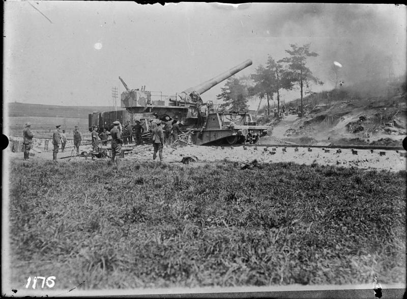

Je cherche à savoir à quelle batterie appartenait le canon ALVF de 9.2 anglais présent en avril 18, dans la Somme dans le secteur Coigneux Authie
Et accessoirement, y-a-t-il un site anglais ou l'on pourrait consulter les JMO ?
D'avance merci

La photographie montre un canon de 233 mm du type Ordnance BL 9.2in Mk 13 on mounting railway truck Mk 4 on truck railway Mk 2 ou à la rigueur un 9.2 Mk 10 peu différent du Mk 13.
En avril 1918, il n'existe que 8 batteries de canons de 9.2in sur voie ferrée à 2 pièces chacune réparties dans les 5 Armées britanniques en fonction des besoins du moment. Ces batteries (Siege Artillery Battery) appartiennent à la Royal Garrison Artillery (RGA) et pour l'emploi elles sont rattachées à des Groupes d'Artillerie Lourde (Heavy Artillery Group). Ces pièces lourdes peuvent toutefois être employées isolément par Section d'une pièce ce qui semble le cas sur cette photographie.
Compte-tenu du lieu de prise de vue et de la date d'avril 1918, ce canon doit appartenir à la 3e Armée britannique.
En excluant les batteries sur voie ferrée de 9.2in équipées d'un autre type de canon (Mk 6) et les batteries équipées en canons Mk 13 de la 1ère Armée britannique dont l'inventaire est connu à cette date, il y a de fortes probabilités pour que ce canon appartienne à l'une des trois Siege Artillery Battery suivantes : Battery 363, 442 ou 456.
Cette hypothèse serait à vérifier dans les "War diaries".

Bonsoir Guy François,
Belle analyse d'un grand expert qui va me permettre de restreindre mes recherches
Un grand merci
