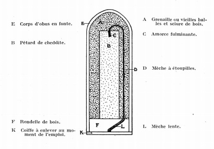

Le livre du général Rouquerol "Les Crapouillots"-Payot (Paris-1935) contient quelques photographies, malheureusement d'assez médiocre définition, notamment deux clichés de projectiles tirés dans le mortier de 15 cm modèle 1838.
L'un montre la "bombe à cornes" qui ne nous intéresse pas ici, l'autre montre une bombe qui pourrait bien être la "bombe Save", en tout cas, cette bombe est différente de la "bombe Nicole" bien décrite dans les règlements et cours d'artillerie.
La photographie est prise à "la Tête à Vache" en janvier 1915:
Bombe Save?
