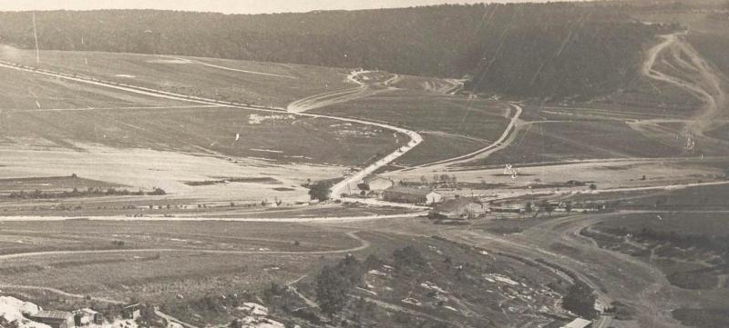

sur cette photo, ça y ressemble
Pascal

un autre angle:

Dans un article passionnant du site Albin Denis, Guy François donne la composition et les positions de l'artillerie lourde mise en place pour l'offensive du 20 août 1917 à Verdun. Voici les emplacements des pièces de 32 cm :
4ème groupe du 78ème RALGP : 4 canons de 32 cm Mle 70-81 sur les épis de Thierville (C.E. Laurent).
3ème groupe du 77ème RALGP : 4 canons de 32 cm Mle 70-84 sur les épis de Recicourt (C.E. Barral).
1er groupe du 77ème RALGP : 4 canons de 32 cm Mle 70-84 sur les épis de Saint-Barthélemy (C.E. Mannheim).
2ème groupe du 78ème RALGP : 4 canons de 32 cm Mle 70-84 sur les épis du fond de Belrupt (C.E. Rolland).
Étienne
