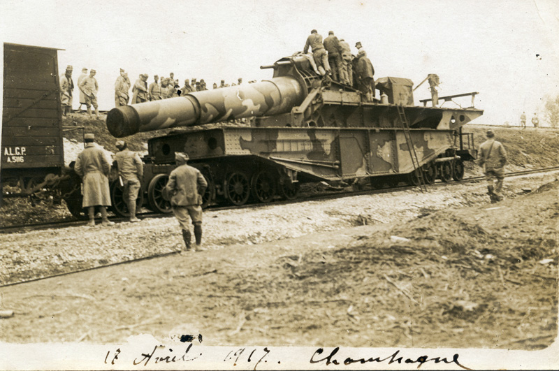

voici la photo d'un obusier de 400 (Mle 1915 ou 1916 ?), prise en Champagne le 18 avril 1917. Sur le wagon à gauche, on peut identifier le N° de la pièce, la 5116. Or, apparemment, ce numéro ne correspondrait pas aux séries de 400. On devine également, à droite sur l'affût le N° de la pièce. La photo est un peu floue mais le dernier chiffre semble bien être un "6". Peut-on connaitre quelle était cette pièce et dans quel coin de Champagne la photo aurait pu être prise.
Merci d'avance pour vos remarques

Pour le modèle, il n'y a aucun doute, c'est un obusier de 400 modèle 1915 dont 8 exemplaires ont été construits en 1916. Les 4 obusiers de 400 modèle 1916 n'ont été terminés qu'en 1918.
Si la photo est bien prise en Champagne en avril 1917 (car parfois il y a des surprises, j'ai des photos identiques dont les légendes manuscrites vont de Verdun aux Flandres en passant par la Champagne!), il peut s'agir des obusiers n° 5015 "L'Oiseau mouche" ou n° 5016 "Colibri". En effet, j'ai la même photo que la vôtre et je ne sais si le dernier chiffre, le seul à peu près lisible, est un "5" ou un "6".
En tout cas, la seule immatriculation bien visible sur le wagon à gauche est "A 5116", on ne peut en tenir compte pour identifier l'obusier car c'est un wagon "Agrès". Ces wagons sont immatriculés dans le Parc des wagons ALVF avec le préfixe "A".
Ces deux obusiers ont été employés au printemps 1917 depuis les 3 emplacements de la Pyramide de Mourmelon et ont tiré sur les Monts de Champagne.

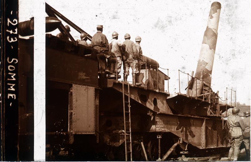

merci pour ces précisions. Je pencherai plutôt pour le Colibri compte tenu de la photo de l'Oiseau-Mouche ci-dessous, la 5015, dont les couleurs camouflage du canon ne semblent pas vraiment correspondre, même si la vue est de l'autre face. Mais peut-être que ma déduction est un peu tirée par les cheveux... Ou qu'il existe plusieurs tubes, ou bien que les peintures sont parfois refaites...
