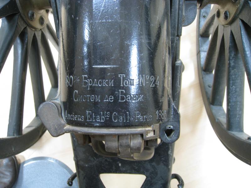

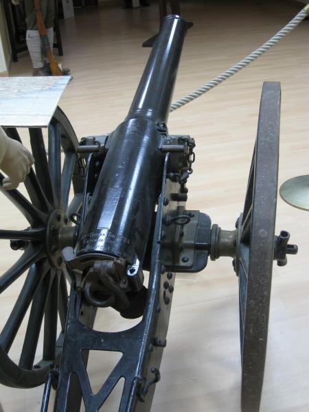

Je souhaiterais savoir si des canons de 80mm de Bange ont été vendus ou cédés à des puissances étrangères et si ces canons ont pu être engagés contre des troupes françaises en 1914-1918.
En effet sur un fût de canon, je trouve des marquages en caractères cyrilliques (pas sûr).
Le canon est identifié comme suit:
80mm n°24 + caractères particuliers
Anciens établissements Cail. Paris 1885
Par ailleurs l'affût est porteur du marquage: STURMLINGER HAVRE 1883 N°97
Une bonne photo valant mieux que tout, je vous en soumets trois.

Il s'agit probablement de canons de 80 mm de montagne de Bange construits pour la Serbie par les Etablissements Cail dont le Directeur du département artillerie était... le colonel en retraite de Bange.
D'où proviennent ces belles photographies?
Sur la 2nde ligne, il est écrit clairement Systeme de Bange (Систем де Банж) . Pour Брдски Топ ........Sommet de montagne - en Serbe- mais on le retrouve associé à GEBIRGSGESCHÜTZ, Canon de montagne en allemand.

Un petit complément sur ces canons de montagne serbes système de Bange, l'affût diffère légèrement du canon de 80 mm de montagne français modèle 1878 sur affût Mle 1878, modifié ensuite avec rallonge de flèche pour créer l'affût modèle 1880.
Ce canon serbe est décrit dans le livre "L'Artillerie à l'exposition de 1889" du capitaine Veyrines, chapitre relatif aux productions de la "Société Anonyme des Anciens Etablissements Cail" et dans la "Revue d'Artillerie" d'août 1885.
L'affût du 80 mm de Bange serbe ne comporte pas la rallonge de flèche du modèle réglementaire français (modèle 1880).
La Société Cail présenta à l'exposition d'Anvers de 1885 l'ensemble de ses productions, dont le célèbre "canon monstre" de 340 mm du colonel de Bange tirant à grande vitesse initiale.
Il convient de préciser que l'année 1885 marque un tournant complet de la législation française concernant la fabrication et l'exportation des matériels de guerre.Avant cette date et depuis des siècles, l'Etat (qu'il soit royal, impérial ou républicain) n'autorisait pas l'exportation des matériels de guerre (sauf pour les seules productions des manufactures de l'état).Avec cette législation libérale, la République triomphante autorise et encourage la production et l'exportation des matériels de guerre ce qui fera le bonheur de Schneider, Saint-Chamond, Batignolles, Châtillon-Commentry, de l'Armurerie stéphanoise, etc...
La Société Cail se lança dans ce nouveau "créneau" de production en embauchant le colonel retraité de Bange mais dut rapidement cesser ses productions de canons car ses seuls succès furent quelques marchés d'exportation, notamment vers la Serbie.Cail revint alors vers ses productions traditionnelles (locomotives, et...) et ne construisit plus que quelques affûts d'artillerie souvent en sous-traitance d'autres usines.
En tout cas, ce 80 de montagne serbe est un des tous premiers modèles construits chez Cail et son histoire serait intéressante à connaître.
