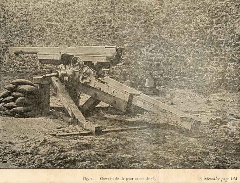

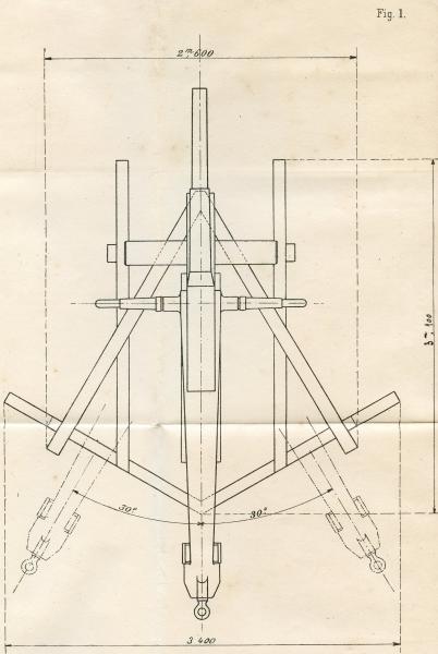

Les services techniques se tournèrent en 1917 vers une formule de circonstance en adaptant un "chevalet de tir pour canon de 75" réalisé en bois et comprenant un cadre vertical appuyé vers l'arrière par des jambes de force.Le support mobile est un triangle en bois tournant sur des charnières dont l'axe est vertical.La pièce débarrassée de ses roues, de ses boucliers, de ses freins de route et des sièges des servants est placée sur le support fixe.
La pièce a un champ de tir de 60° et une tringle de pointage en direction aide aux opérations de pointage.
Ce chevalet, pièce de charpenterie facilement réalisable dans les parcs d'artillerie, devient réglementaire au début de 1918.L'ensemble est décrit en détail dans les Annexes de l'"Instruction sur l'organisation et la construction des batteries" en date du 11 février 1918.
Il ne semble pas que ces dispositifs aient servi lors de l'attaque allemande avec chars du 1er juin 1918 à l'Est de Reims mais leur emploi est certain en Champagne lors de l'assaut allemand Friedensturm du 15 juillet 1918.
Voici à quoi ressemble ce "chevalet de tir pour canon de 75", merci d'avance aux lecteurs qui auraient repéré des mentions indiscutables de son emploi en 1918 et (ou) qui seraient en possession d'une bonne photographie de ce véritable "75 anti-char" utilisable pour la défense d'une ligne de défense ou pour interdire un point de passage obligé du champ de bataille:
Vue en plan du "chevalet de tir pour canon de 75".
Canon de 75 modèle 1897 sur chevalet de tir permettant le tir sur une cible en mouvement rapide.

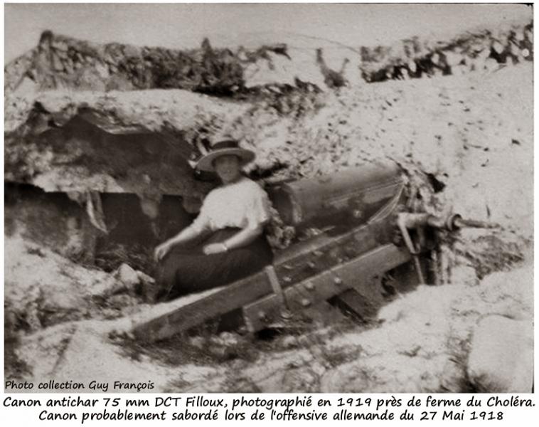

Les photographies de ces 75 de D.C.T sur chevalet Filloux sont rares, j'en ai publié une dans mon petit livre sur le 75 et dans un article de la Revue "GBM".
Voici deux autres photographies, de médiocre qualité technique, prises à la Ferme du Choléra en 1919 par un ancien combattant en pèlerinage.
Ces pièces ont probablement été sabordées le 27 mai 1918 au moment du recul des forces anglaises tenant ce secteur lors de l'offensive allemande.Il est probable que cette Section de 75 D.C.T ait été mise à disposition de nos alliés avec des servants français, habitués à servir ce matériel.
Il est curieux de constater que ces pièces anti-chars françaises ont été détruites à proximité du lieu d'emploi des premiers chars français en avril 1917.
Si un lecteur a des précisions sur l'emplacement exact de ces 75 de D.C.T et éventuellement sur leur rôle en 1918, je serai extrêmement intéressé, de même que l'ami Michel alias "Tanker" qui a préparé ces photographies pour la publication.

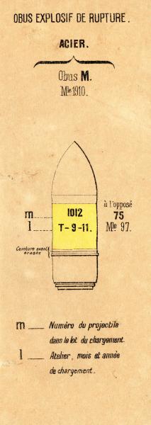

il existait un obus de rupture AL (André Lefèvre) modèle 1911 je crois, de mémoire (perforant explosif avec fusée de culot). Etait-ce type de projectile qui était mployé pour le combat antichar lors de la première guerre mondiale où son emploi était-il plus réservé au tir contre les ouvrages bétonnés de la ligne de front. Dans ce cas du tir anti-chars, je crois que l'on utilisait en tir direct avec la hausse à zéro pour un tir tendu à courte distance. Excusez mes propos, mes connaissances en artillerie étant assez minces.
Bien cordialement.
P. Lamy
Messages : 7261
Re: Le canon de 75 anti-char en 1918
Tous les obus explosifs tirés par le 75 modèle 1897 sont capables de causer de graves dommages aux chars allemands A7V ou Mark IV de prise ("Beute Panzerwagen") dont les obus A.L des modèles 1916 et 1917 qui sont des obus explosifs à longue portée.
L'obus réservé au combat anti-char est avant tout l'obus de rupture de la Marine modèle 1910, capable de traverser tous les blindages de l'époque jusqu'à plus de 1000 mètres.Les pièces anti-chars font du tir de plein fouet.
Voici un schéma de l'obus de rupture Marine modèle 1910:

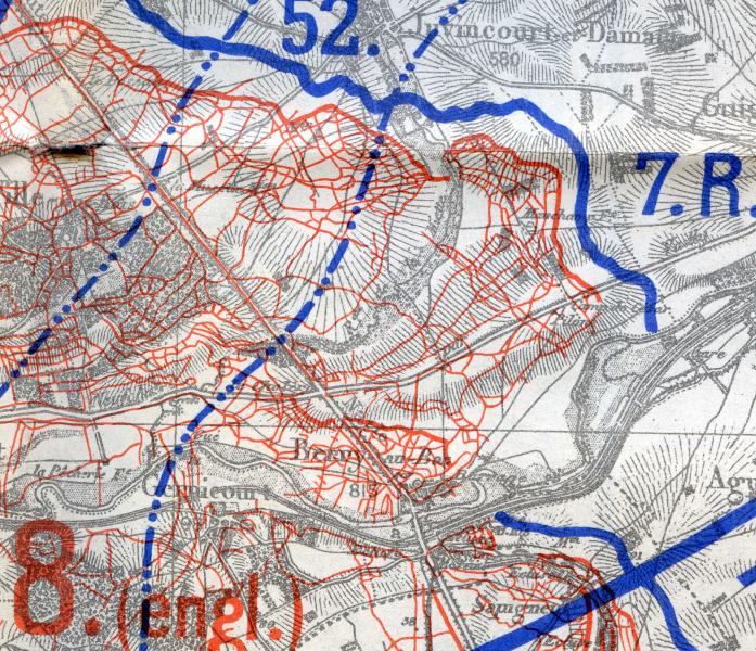

Voici une carte des lieux au 27 mai 1918, tirée du livre "Deutsche Siege 1918" Reichsarchiv tome 32-Berlin 1929 (ce livre ne livre aucune précision sur le rôle des chars le 27 mai 1918):
Un spécialiste de ce secteur du front en saurait-il plus?

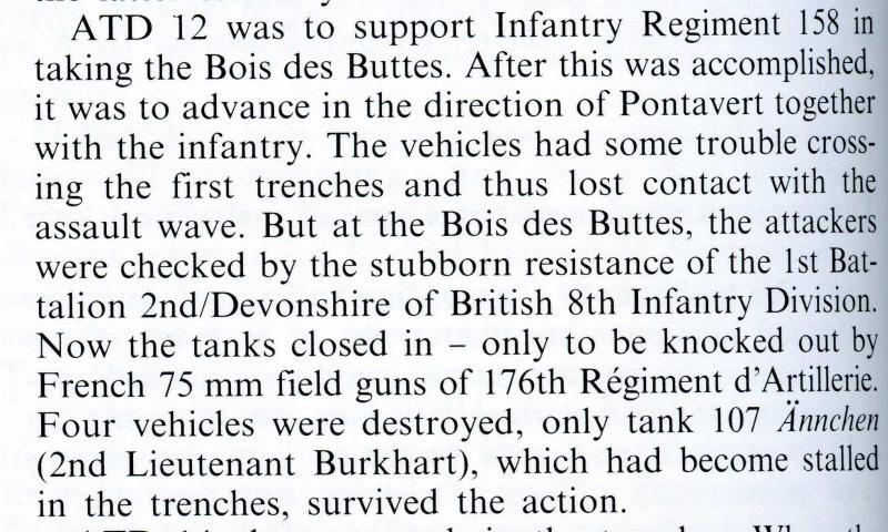

En relisant les chapitres relatifs aux chars britanniques Mark IV de prise employés par les allemands dans le livre de Maxwell Hundleby et Rainer Strasheim "The german A7V" édité en 1990 par Haynes, je trouve un paragraphe très intéressant relatif à l'action des chars allemands le 27 mai 1918:
Ce paragraphe explique que l'Abteilung 12 a engagé 5 chars en appui de l'IR 158 de la 50.ID lors de l'attaque du Bois des Buttes.
Ce Bois fut héroïquement défendu par le 1st Battalion du 2nd/Devonshire et 4 chars de l'Abteilung 12 furent détruits par des canons de 75 français du 176e Régiment d'Artillerie.Seul le "Ännchen" a échappé à la destruction.
Cette mention, probablement trouvée dans l'historique de la 8th Division Britannique, prouve qu'il s'agit, sans aucun doute, de canons de 75 DCT sur chevalets Filloux.En effet, la 8th Division ne disposait d'aucun moyen anti-char organique et le 176e Régiment d'Artillerie de Tranchée est le seul de l'Armée française à disposer de batteries de Défense Contre les Tanks (D.C.T).Il apparaît donc certain que les moyens de D.C.T français ont été laissés à la disposition des unités britanniques ayant pris en charge le Secteur s'étendant du Bois des Buttes à Berry-au-Bac au moment de la relève des français par les britanniques en avril 1918.
Ce texte montre aussi que les 75 de D.C.T sur chevalet Filloux étaient bien efficaces comme arme anti-char et qu'ils ont été utilisés avec succès, non seulement en Champagne le 15 juillet 1918, mais aussi dès le 27 mai 1918 puisque les Britanniques affirment que ces 75 ont détruits 4 chars de l'Abteilung 12 le 27 mai 1918.
Reste à trouver l'emplacement exact de ces 75 de D.C.T puisque les 4 chars "Beute" ont été détruits probablement à l'Est du Bois des Buttes
S'agit-il des 75 photographiés plus haut ou bien de ceux d'une autre Section d'une batterie de D.C.T du 176e R.A.T?
L'identification de la batterie du 176e R.A.T serait également la bienvenue car ce fait d'armes semble inconnu des archives françaises.
L'enquête continue...

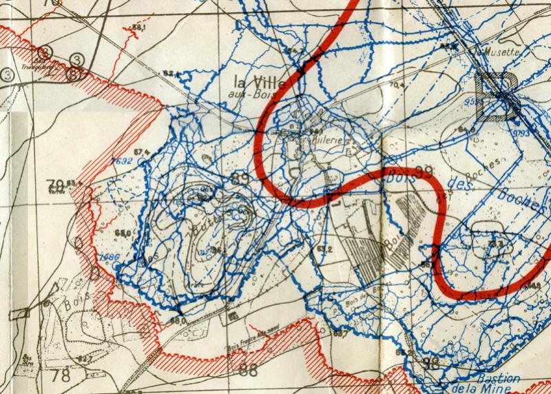

Le bois des Buttes est le bois situé au Sud-Ouest de la Ville-aux-Bois. (Carte de 1917)
Cela laisserait entendre que cette attaque de char se situait dans le secteur d'engagement du Groupement Chaubès LE 16 Avril 1917.
Des canons antichar dans ce bois pouvaient controler les secteurs :
- ruisseau du Ployron, tranchée de la Plaine, la Ville-aux-Bois.
- RN 44, entre la Musette et le ruisseau de la Miette.
Le bois des Buttes et son réseau de tranchées était un verrou défensif important pour tenir la Ville-aux-Bois.
Bonne suite de recherches - Michel

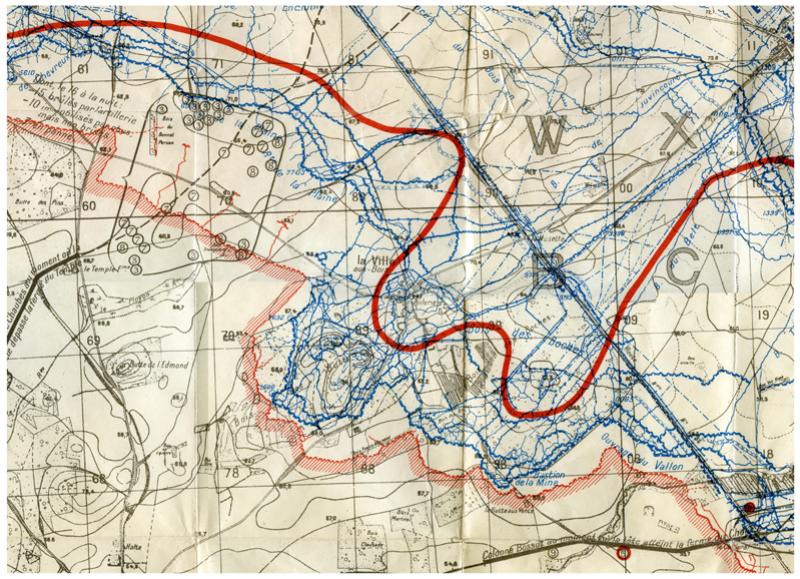

Une autre carte, française mais annotée par les Anglais (on y lit "1 Coy" = 1 compagnie) et donc vraisemblablement de mai 1918:
source Image
Étienne
