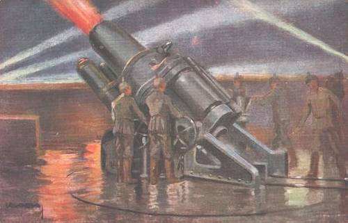

Voici un schéma de carte postale d'a Krupp 28cm Küstenhaubitze. Est-ce que n'importe qui sait la désignation de cet obusier (type/modèle), et des informations sur son exécution telle que le poids et le portée? Est-ce qu'en outre, n'importe qui sait quand et où l'obusier a été utilisé pendant la guerre?

La pièce sur le cliché semble trés different des mortiers de côte 28 cm Allemands que je connais.

Le schéma de la carte illustrée montre effectivement un obusier de 28 cm de côte mais est d'inspiration très libre car ce modèle est habituellement équipé d'un masque blindé.Il y avait deux modèles d'obusiers statiques de côte en 1914:
-le "28-cm Haubitze L/12 in Mittelpivotlafette C/92": introduit en 1892, ce modèle est très répandu dans les ouvrages de côte du littoral allemand et on le trouve aussi à Tsing-Tao en Chine pour la défense de ce comptoir allemand.Ces obusiers peuvent être en tourelles blindées, sous masques blindés ou sans masque.
-le "28-cm Küstenhaubitze L/12 in Küstenhaubitzelafette": introduit en 1907 seulement c'est le modèle décrit par le schéma mais cette pièce est toujours équipée d'un masque blindé dans les ouvrages de côte.
Les photographies du premier modèle sont assez courantes mais je n'en connais pas du deuxième modèle, même dans les livres allemands anciens ou modernes.Je ne connais que le schéma du manuel de l'artillerie à pied montrant les plans en profil et élévation de ce modèle C/07.
Ces deux modèles n'ont pas quitté les côtes allemandes pendant la guerre, seuls quatre exemplaires du "28-cm Haubitze L/12 in M.P.L C/92" ont été transférés en Belgique pour assurer la défense du littoral belge conquis où ils équipaient une batterie de côte qui fut sabotée en octobre 1918 lors de l'évacuation de la côte belge.De même, la batterie de Tsing-Tao a été détruite en novembre 1914 à l'issue du siège de la ville par les japonais.
Les modèles d'obusiers de 28-cm C/07 n'ont pas quitté le littoral allemand pendant la guerre.
En 1919-1921, à l'issue des destructions de nombreuses batteries de côte, notamment à Kiel et Heligoland, l'Allemagne put conserver des batteries de côte autorisées par le Traité de Versailles, elle put ainsi garder 16 obusiers de 28-cm C/92 et 12 obusiers de 28-cm C/07 dans diverses batteries de côte du littoral.

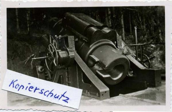

Merci de la réponse détaillée. Vous m'avez enseigné quelque chose nouvelle au sujet de l'artillerie lourde allemande. Un collègue du mien, qui est un expert en Maginotlinie, a juste trouvé la photo jointe(d'ebay) des 28cm Küstenhaubitze en service sur le Westwall en 1940.

La photo du 28-cm Küstenhaubitze C/07 est intéressante!
De 1935 à 1939, l'Allemagne a retiré des côtes 12 obusiers de 28-cm C/92 et 4 obusiers de 28-cm C/07 pour constituer quatre batteries de siège à quatre pièces car les matériels allemands modernes de grosse artillerie ne furent prêts qu'à partir de 1940.

Ce que mon collègue connaît les obusiers est que trois (non quatre) des 28 cm Küstenhaubitze C/07 ont assigné à dans les sud de la batterie 724 d'une ville allemande appelée Honzrath. C'est où les deux photographies ont été rentrées 1940. Le premier obusier a été mis en place le 21 février 1940 dans les 95. Région de Division d'infanterie du XXX. Armeekorps. Les obusiers n'ont pas été utilisés comme obusiers de siège, mais pour couvrir une vallée profonde devant le Westwall.
