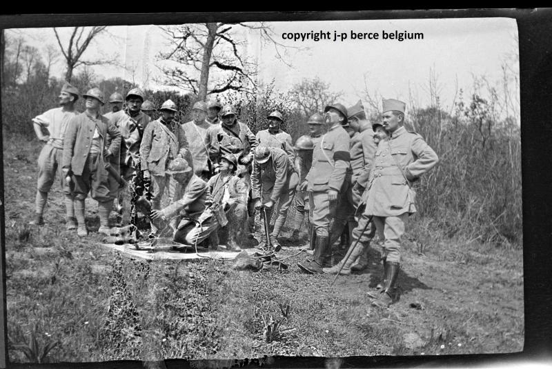

ouaaa, vous êtes fort merci florian
ce serait gentil aussi si vous pouviez m'aider pour trouver le type de mortier de la photo ci-jointe. j'ai regardé dans les fiches mais je n'ai pas l'habitude et je ne suis sur de rien. vous avez sans doute plus l'habitude que moi. et si vous aviez une idée de l'unité et du contexte
merci beaucoup,
jpss

mortier pneumatique de 60 mm Brandt Mle 1916 type B.
L'unité, difficile à dire.
Florian

bonjour florian,
grand merci pour votre réponse rapide. j'imaginais que c'était un mortier pneumatique, sur la photo, je voyais un soldat qui pousse sur une espèce de pompe et j'avais regardé les fiches mais sans être sur de la différence l'un ou l'autre. Je me demandais comment le gaz était conditionné.
Dans une bouteille? comme pour une cuisinière? ou s'agit-il d'air que l'on met sous pression. merci si vous avez le temps un jour de me dire. jpss
