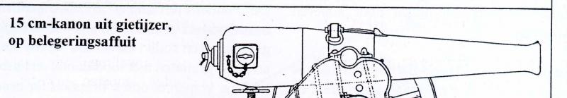

Voici un schéma du canon de 15 cm modèle 1862 système Wahrendorf, j'ai occulté l'affût car le schéma montre un affût de siège en bois encore plus ancien que l'affût en fer illustré sur les photographies:
15 cm modèle 1862 système Wahrendorf.

Petite question complémentaire : de quel ouvrage (en néerlandais n'est-ce-pas) tirez-vous le schéma du 15cm Wahrendorf ?
Messages : 7261
Re: vieux canons entre les batteries Aachen et Antwerpen (Belgique)
Schéma tiré du tome 1 des trois livres de Robert Gils-"Vesting Antwerpen"-Deel 1 (Bakstenen Schoonheid 1830-1885), Deel 2 (De Pantservesting 1885-1914), Deel 3 (Schelde-en Redeverdediging 1838-1944)-Uitgeverij De Krijger-1997, 1998, 1999.

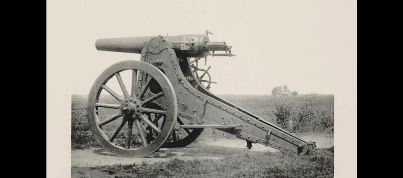

La piste des ouvrages de Robert Gils (merci encore Guy François) me permet de préciser le type d'affût de ce canon "Wahrendorf" 15c.F, il s'agit affût réhaussé, modèle 1880. Les Néerlandais utilisaient également ce type d'affût pour leurs 15-cm (acier) de la fin du XIXe... la preuve en images (source : Nederland Nationaal Militar Museum)
On notera toutefois sur la version batave (ci-dessus) que le pointage en élévation est assurée par des volants, là où l'affût belge utilise une colonne filetée... CQFD.
