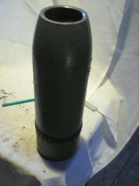

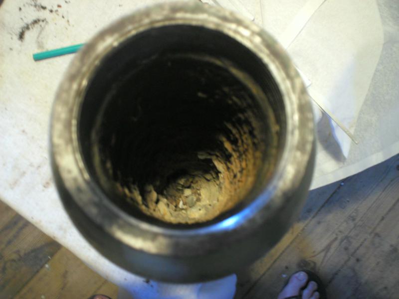

bonjour a tous et toutes
pourriez vous identifier cet obus dont voici les dimentions
hauteur 332mm
diametre de l oeil 61mm
diametre du collet 76mm
poids 15,3kg
la ceinture est a 75mm du bas et fait 15mm de large
obus acheter dans un lot ou il y avait de la ww2 donc pas sur que ce soit wwi
merci de vos reponses

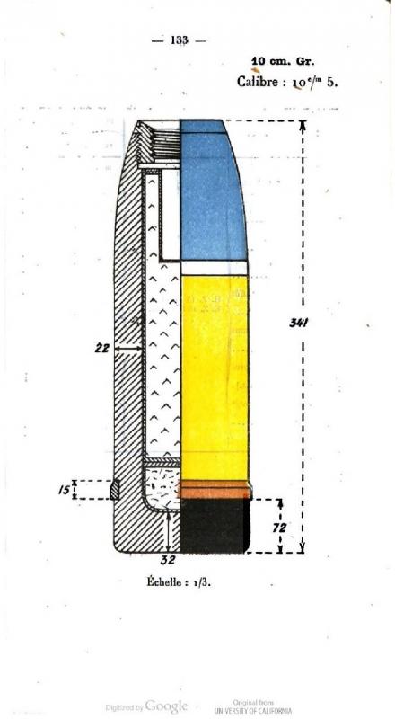

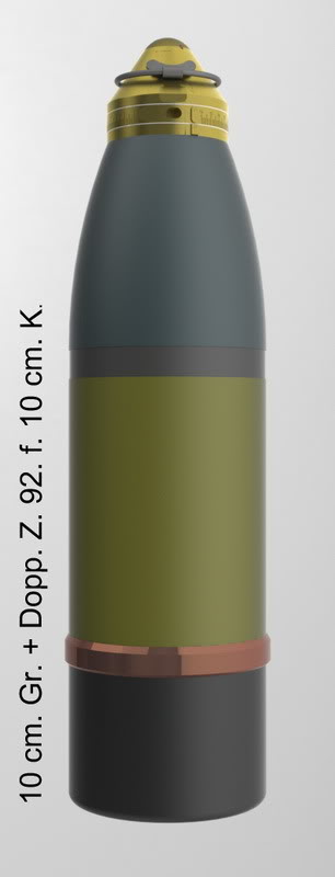

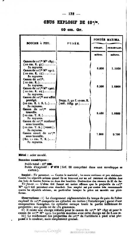

Bonjour Didier,
ça ressemble à un 10cm Gr. mais sans garantie
Si l'on enlève la bague d'adaptation, on a la bonne hauteur
Sur la version en anglais il est indiqué que la hauteur de la ceinture (72mm) est approximative.
PascalImage
