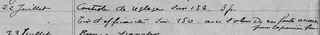

Je rencontrais justement pour la première fois la mention d'un Obus D en fonte aciérée pour un 150 en juillet 1915... dit ici utilisé pour la première fois... (en général ou pour cette batterie !)
JMO 26 N 1121/15, 24e Batterie, 4e Gr, 107e RAL, 1-11-1915 à 18-9-1916
https://www.memoiredeshommes.sga.defens ... b7d93de7dc
Merci pour les infos que je découvre...
