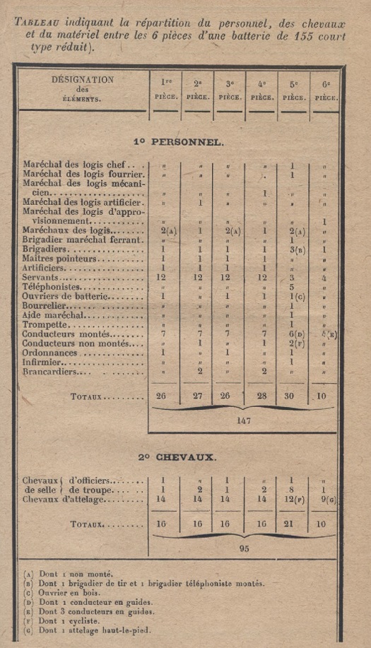

Voici à titre d'exemple le Tableau des Effectifs Guerre (T.E.G) d'une batterie de 155 C (T.E.G du 27 octobre 1917).
Attention à la signification de "Pièce": si les Pièces n°1 à 4 ont chacune un canon, les Pièces n°5 et 6 composent l'échelon de la batterie et n'ont pas de canon.
TE 155 C 1917.jpg (199.08 Kio) Consulté 1665 fois

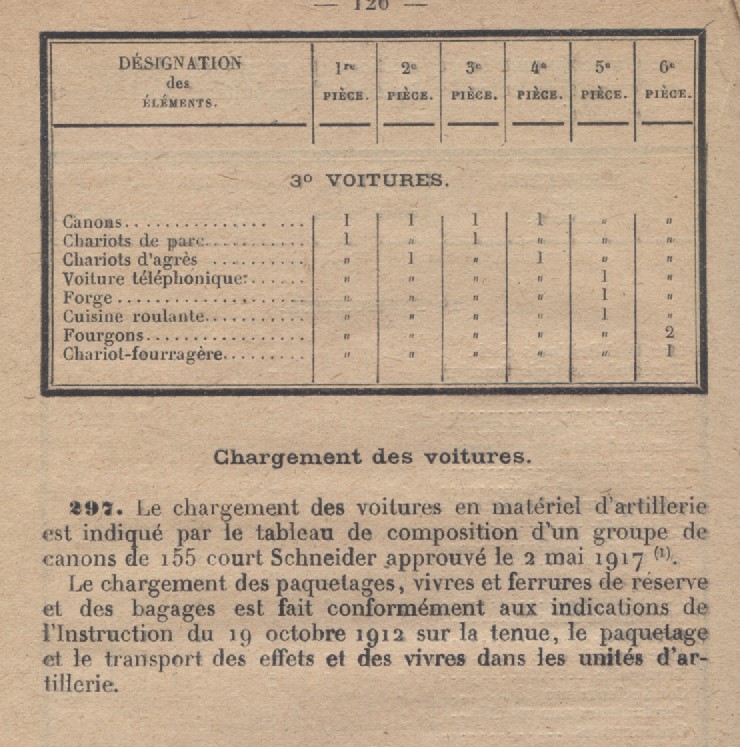

Messages : 7270
Re: Organisation d'un régiment.
TE 155 C.jpg (155.06 Kio) Consulté 1665 fois

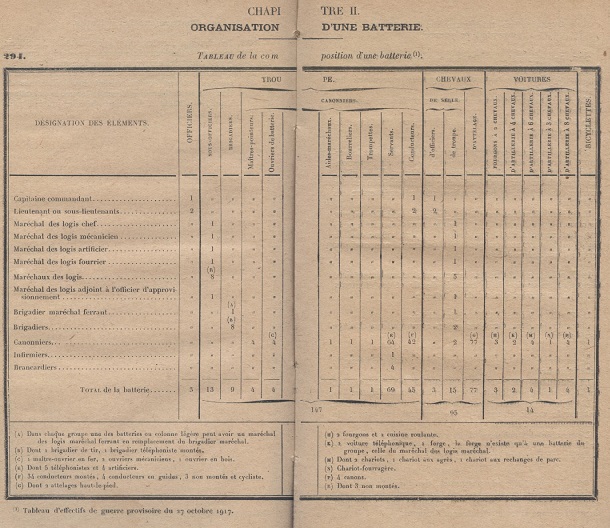

Tableau d'organisation d'une batterie de 155 C modèle 1917 Schneider:
TEG 1917.jpg (143.43 Kio) Consulté 1663 fois

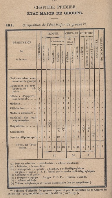

Le médecin, le médecin auxiliaire et le vétérinaire appartiennent à l’État-major de Groupe.
Messages : 7270
Tableau d'organisation de l’État-major de Groupe (TEG du 19 janvier 1917 modifié 7 avril 1917):
TEG Groupe 155 C 1917.jpg (125.36 Kio) Consulté 1660 fois
