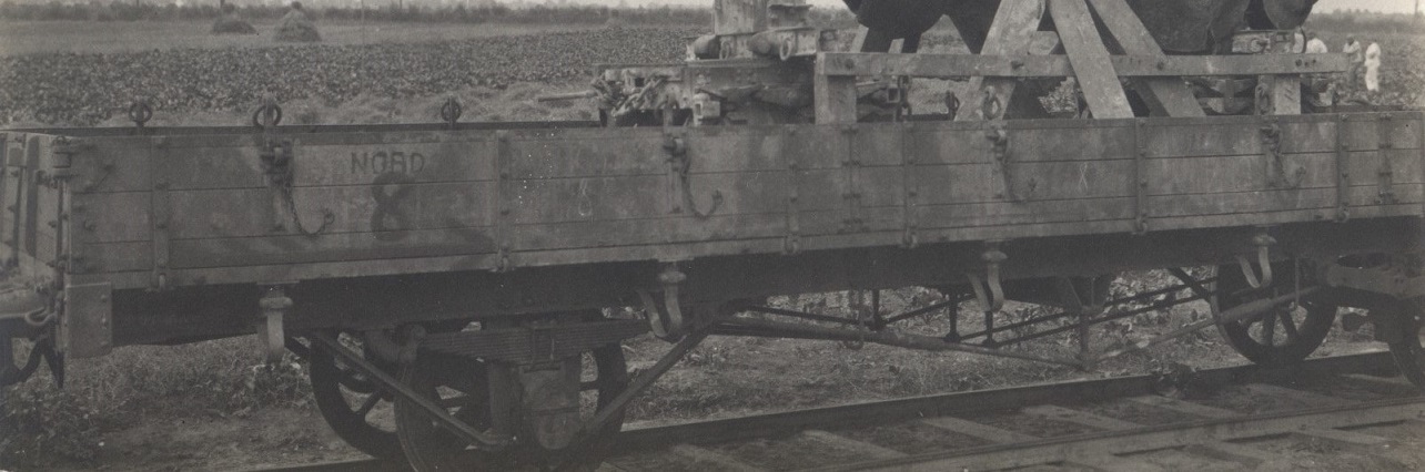

Les wagons K.K.T de la Compagnie du Nord sont des wagons plats à deux essieux pouvant porter 20 tonnes et même un peu plus.
Ils ont été utilisés par l'A.L.V.F et l'A.L.G.P pour le transport sur voie normale d'éléments de pièces divisibles qui sont ensuite assemblés et employés sur le front au moyen de la voie de 0,60 m:
-éléments du mortier de 370 Filloux montés sur leurs transporteurs et wagons à voie de 0,60 m, ces éléments (plateforme, châssis et tube du mortier) ont un poids de 7.500 à 9.400 kg, poids augmenté d'environ 4.500 kg pour le transporteur.
-tube du mortier de 293 "Danois" d'un poids de 16.000 kg auquel il faut ajouter 3.000 kg pour les deux wagons à voie de 0,60 m.
-tube du canon de 240 modèle 1903 TR d'un poids de 18.800 kg plus 3.000 kg pour les deux wagons à voie de 0,60 m.
Pour ces transports, le seul aménagement des wagons K.K.T consiste en un chantier de madriers destiné à supporter la charge. Les wagons K.K.T utilisés pour ces transports sont donc détachés à l'A.L.G.P et ne sont employés qu'à cette tâche particulière.
Les wagons K.K.T de la Compagnie du Nord sont très nombreux, les wagons employés en faible nombre par l'A.L.G.P sont immatriculés dans les séries K.K.T Nord 1200, 1600, 2000 et même 5000.
Voici une vue à peu près complète d'un wagon K.K.T de la Compagnie du Nord transportant un tube de 240 TR:
KKT 240 TR.jpg (182.81 Kio) Consulté 3188 fois
