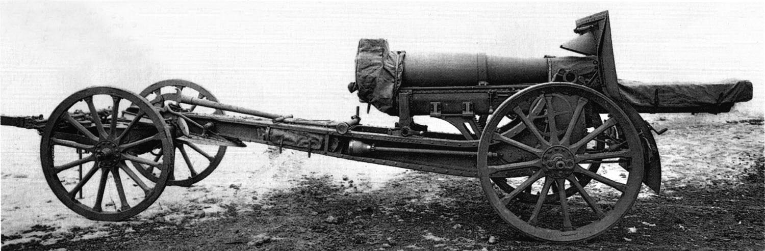

Re: Canons de 155 C modèle 1915 Schneider
Les 155 C modèle 1915 et modèle 1917 Schneider sont extérieurement très semblables.
Les principales différences concernent la culasse, le dispositif de mise à feu, la civière de chargement et le tracé intérieur de la chambre:
-le 155 C modèle 1915 Schneider est organisé pour tirer avec des douilles, sa culasse à vis présente une face intérieure plate.
-le 155 C modèle 1917 Schneider utilise des gargousses, sa culasse comporte donc un obturateur plastique (en forme de champignon).
Voici donc un 155 C modèle 1915 Schneider dont la culasse ouverte permet l'examen de son organisation interne:
155 C modèle 1915 Schneider.
Merci Guy François pour la photo et les explications. Juliette

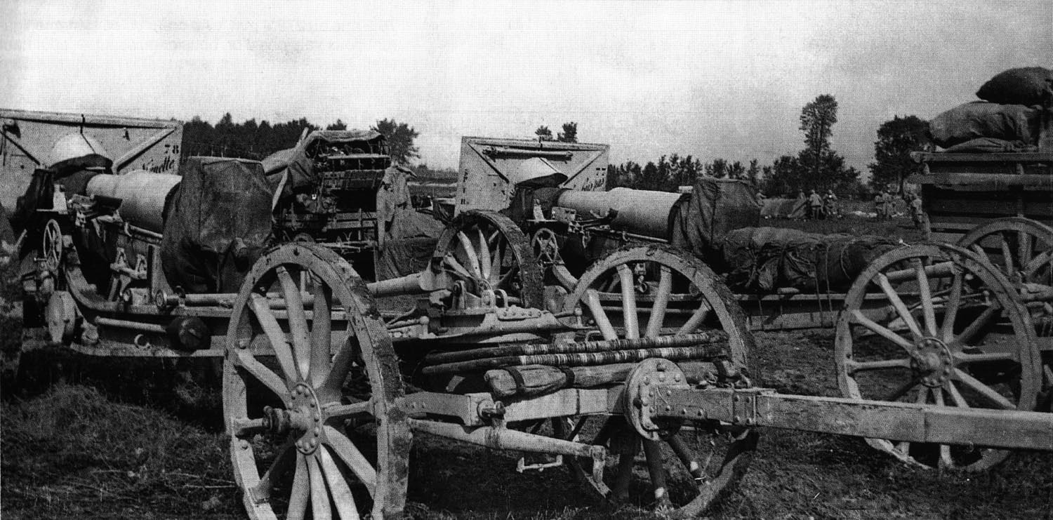

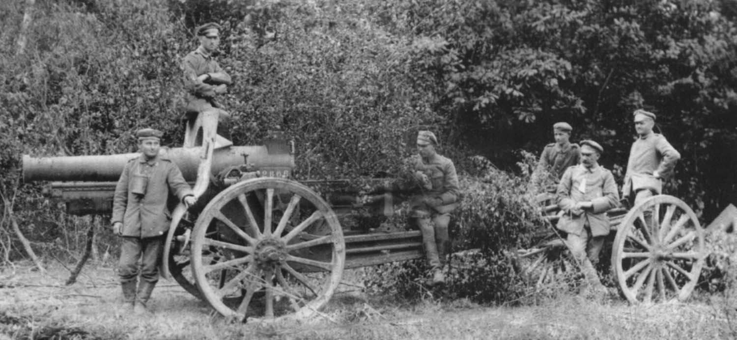

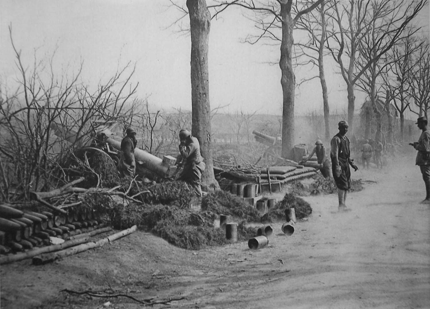

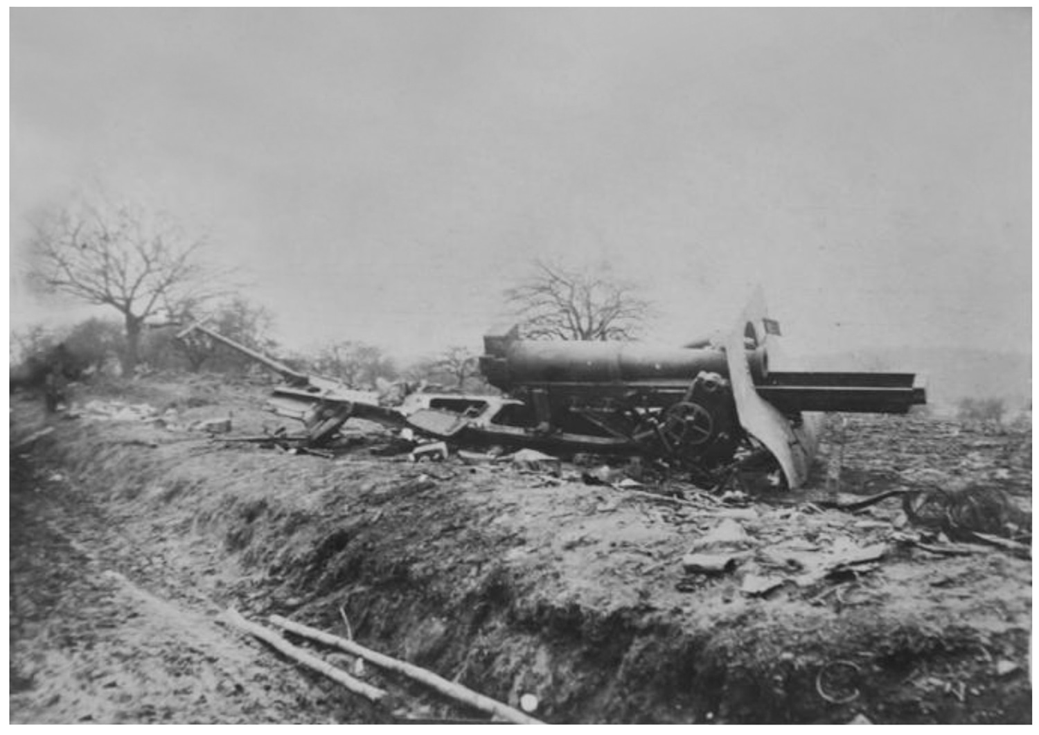

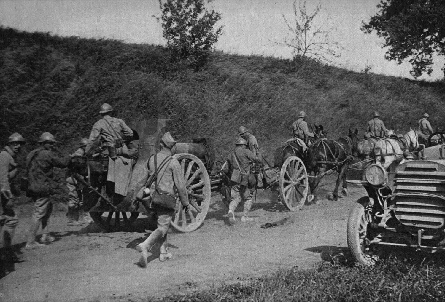

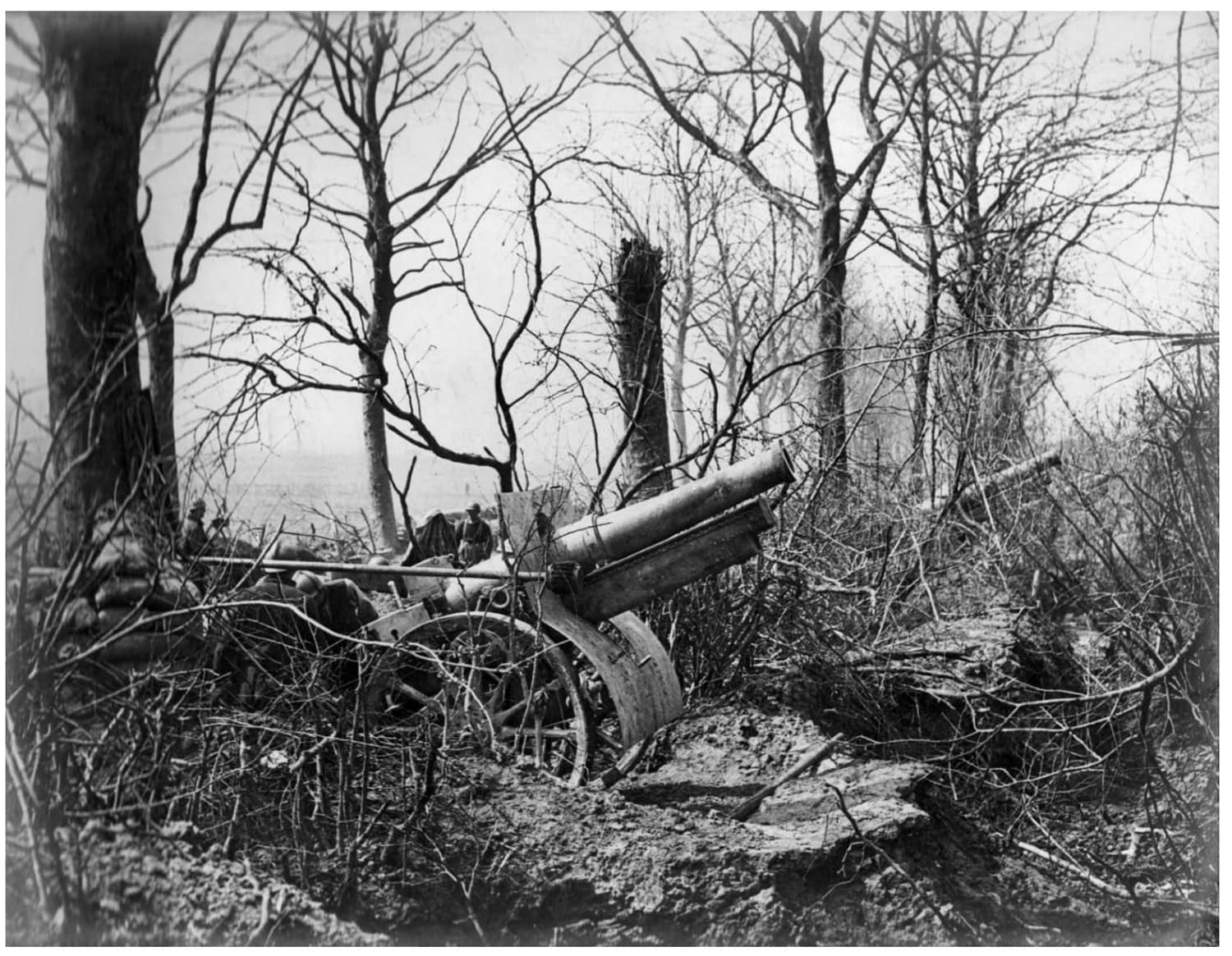

Voilà, Guy, c'est rectifié . . . . Je me disais aussi, où est le canon ?
Désolé Bernard, l'artillerie, je stocke en vrac et, contrairement aux chars je ne
conserve pas trace des sources . . .
Voici pour remplacer le 220 :
Merci, Michel, pour ces photographies!
La dernière photo montre non pas un 155 C mais un affût de 220 C Schneider remorqué par un tracteur lourd Latil TAR. Durant la Grande Guerre, tous les canons de 155 C Schneider modernes (modèle 1915 et modèle 1917) de l'Armée française ont été exclusivement tractés par des chevaux, la traction mécanique de ces pièces n'apparaît qu'en 1919 (Artillerie Lourde Portée) et surtout dans les années 1930 (tracteurs semi-chenillés surtout). Seule l'Armée américaine a commencé à les tracter par tracteurs à chenilles dans les derniers mois de la guerre et ce sur une très petite échelle.
Bonjour Michel et Guy François,
je vous remercie de ces splendides photos et des informations complémentaires.
Michel, sauriez-vous où et quand furent prises ces photos? Sur une phot les arbres ont des feuilles mais pas sur les deux autres.
C'est super.
Bien cordialement BB
PS: le 3è Groupement du 102 RAL, (plus particulièrement le 10è Groupe, 34è Batterie, dont il n'y a pas de JMO sauf celui de la 33è Batterie que l'on trouve dans le JMO de la 22è Batterie du 132è RAL) était armé de quel canon en 1917 ?
C'est super.

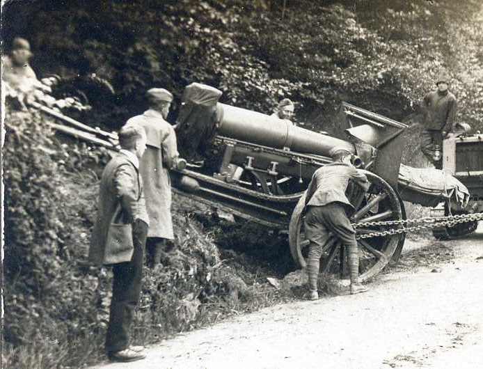

Fin 1917, le 3e groupement du 102e R.A.L est composé des groupes V à XI dont l'armement est alors le suivant:
-Ve et VIe groupes: 155 L modèle 1877.
-VIIIe groupe: 155 C modèle 1881-1912.
-VIIe, IXe, Xe, XIe groupes: 155 C Schneider.
Le Xe groupe est équipé de canons de 155 C modèle 1915 Schneider.
La traction du 155 C Schneider s'effectue à contre-appui, en position de transport, le traîneau est verrouillé sur la partie arrière de l'affût comme on le distingue sur la dernière photographie de Michel et sur celle-ci qui montre un 155 C modèle 1917 Schneider de l'AEF en 1918:
Bonsoir Guy François,
merci pour toutes ces informations.
Je vois que la dernière photo montrerait plutôt l'artillerie américaine avec le 155 C modèle 17 tiré par une chenillette Caterpillar. Les artilleurs en calot et pantalon de cheval sont bien aussi américains.
Merci à tanker pour cette belle photo du canon en mode déplacement.
Cordialement BB
