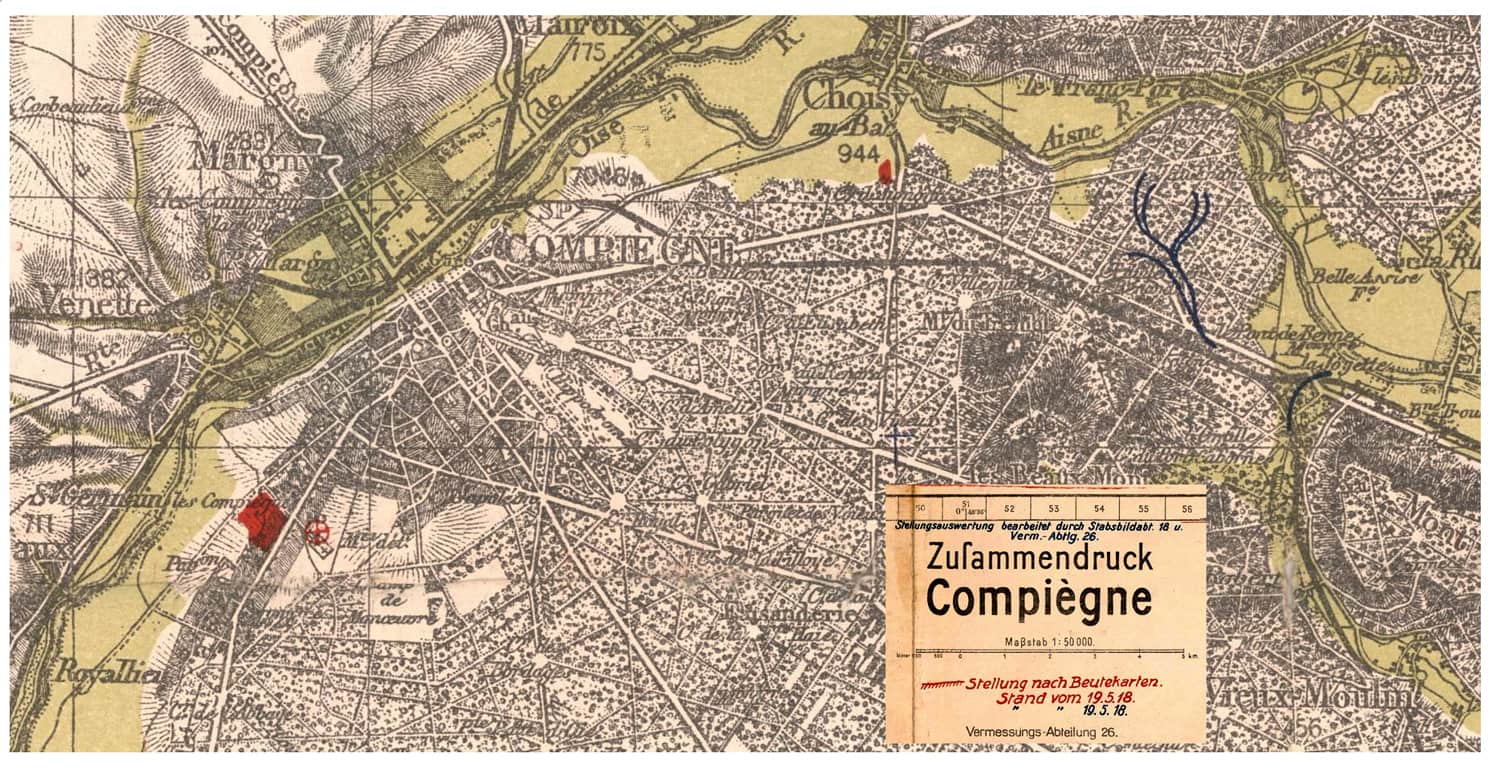

Bonjour Marc,
Si j'en crois le détail de carte au 1/50000°allemande de Mai 1918 qui suit,
les Allemands? qui connaissaient bien l'emplacement ALVF de Rethondes, ne
semblent pas avoir eu connaissance de cette voie . . . .
Carte allemande 1-50° de Compiègne-min.jpg (238.77 Kio) Consulté 2935 fois
Bonne suite de recherche - Michel
PS - Normalement, si j'en crois les consignes de Joël, il faut poster au dessus
et pas hors des rubriques ! Voir inscription en rouge en haut de rubrique . . . .
Email - [email protected]

Merci Michel,
J'avoue que l''hypothèse d'une confusion des auteurs de la carte du livre de Le Hénaff et Henri Bornecque avec l'épi de "Rethondes" m'a bien effleuré...
Il s'agirait d'une double confusion, d'ailleurs :
- la direction géographique de l'embranchement, S/O au lieu de N/O pour l'épi de "Rethondes"
- son origine avec le réseau du Nord qui était en fait la gare de Rethondes, à la jonction des lignes de Soissons et de Villers
Etonnant pour un épi d'artillerie qui n'est pas "un épi parmi d'autres", et en dépit de la bonne précision d'autres localisations (la naissance de l'embranchement du camps de Champlieu bien situé, là où la ligne de Villers s'infléchit vers l'Est) mais pourquoi pas ?
Je connaissait le document allemand pour l'avoir vu exposé au musée de l'Armistice.
D'aucuns expliqueront, après cela que, suivant les déclaration de Ludendorff dans ses mémoires, que l'EM impérial n'a eu "que des échos distants des mutineries et longtemps après..." ;)
