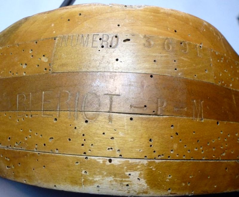

Quel pourrait bien être le modèle de Blériot désigné par ce marquage BLERIOT - p - M sur ce moyeu d'hélice :
L'hélice est clairement authentique : le marquage "NUMERO" et la police de caractères qui compose 3691 est bien celle utilisée par Chauvière dont l'hélice porte, sur les pales, deux estampilles bien conformes.
Par contre, le marquage BLERIOT - p - M :
- utilise une police beaucoup plus grande qu'à l'habitude,
- indique l'avion alors que ce n'est pas l'habitude pour les hélices avant 1914 (le numéro d'hélice suggère une fabrication vers 1912-1913).
D'autre part, sur l'autre face, seule la série (1188) est indiquée alors que sur les Chauvière d'avant 14 sont normalement indiqués le diamètre et le pas sur une face, le numéro de série et le numéro d'hélice sur l'autre.
Il pourrait donc s'agir d'une série spéciale, mais pas pour les militaires car elle ne comporte pas de poinçon et que deux lames sont en deux parties, ce qui n'est pas admis, pour les militaires, avant 1916 voire 17.
Une pièce intéressante, donc. Mais pour quel modèle ?
