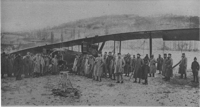

bonsoir, je cherche à identifier le type d'avions de bombardement utilisé sur le front de la 7 ème armée allemande en 1917 (face au chemin des dames), à savoir les bosta 8 à 12.
Y aurait t'il eu des gothas susceptibles d'intervenir à cette époque du conflit?

j' ajoute que j'ai trouvé cette vue au hasard de recherches, d'où ma question (appareil tombé près de Soissons)

Votre appareil n'est pas un Gotha, mais le Fdh G.III 177/17 (W.Nr. 575) capturé près de Soissons le 22 décembre 1917.

merci pour la réponse, connaissez vous éventuellement le terrain de rattachement de cet appareil?

Non, car je n'ai pas encore pu identifier son unité...

Je n'ai pas encore pu établir s'il y a une relation entre cet avion et le Fdh G.III de la Bosta 12 du Bogohl 2 capturé près de Soissons le 23 décembre 1917 à 18h15 (équipage prisonnier). L'appareil était parti de Clermont-les-Fermes, près de Montcornet, pour bombarder les dépôts de munitions et la gare de Braine. Il est fort possible que ces deux avions n'en fassent qu'un !

Christophe ,Il semble en effet qu'il y ait effectivement confusion
La photo publiée par Ailles56 est légendée (à tort) sur internet comme étant l'AEG GIV 1125/16 abattu intact le 23 Decembre 1917 prés d'Achiet le Grand
"French Air Service War Chronology(par Franck W Bailey et..Christophe Cony") indique
CDA :"Aeg GIV in late evening,probably ofStv Paul Hintersatz,Ltn Schuster & Fw Junemann came down at Acy,flying a Friedrichshafen(?) POW
L'AEG GIV 1125/16 ce serait celui là, descendu par la DCA Anglaise prés d'Achiet le Grand

Merci pour ces réponses, la photo que j'avais jointe à ma demande était légendée comme telle: "un gotha à terre près de soissons" d'où ma question. Avec le nombre d'individus qui masquent l'appareil il m'était diffcile de me faire une idée sur le type Gotha ou Fdh. Le kasta 19 qui a évolué dans le même secteur en 1918 à partir de Montigny le franc était équipé d' AEG comme le montre cette vue

L'avion qui est sur votre photo est un Friedrichshafen G III sans doute possible-semblable à celui-ci
Le terme Gotha était souvent un terme générique pour désigner un gros bombardier (comme les 'taube' au début de la guerre)
Sur le fichier des prisonniers de la Croix Rouge on trouve unPaul Georges Hintersatz fait prisonnier (cf monpost plus haut)
à fin Decembre 1917 et appartenant au Bomberstaffel(Bosta) 12

Ainsi que Johannes Junemann fait prisonnier le même jour de la Bosta12
