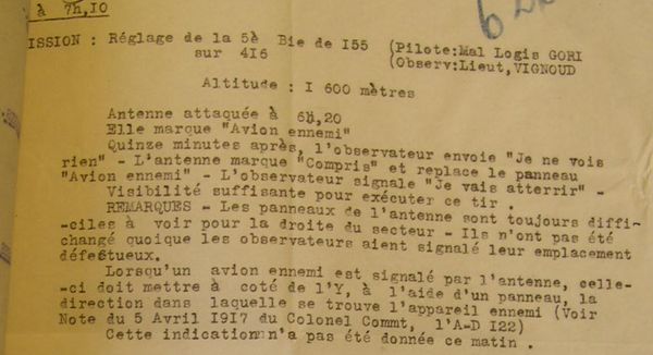

Concernant les avions ennemis indiqués, un petit extrait des archives pour le C.R. de l'escadrille 502 (d'Orient) pour la journée du 28 juillet 1917 :
Extrait archives esc 502.jpg (42.94 Kio) Consulté 2231 fois
(Source : Archives de la Défense à Vincennes - 20 N 256)

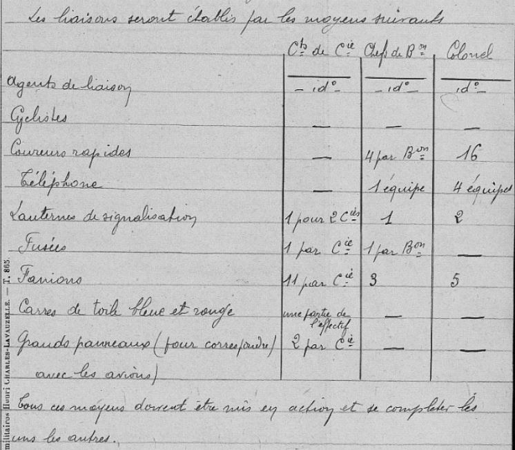

Je viens de trouver, dans le JMO du 140e RI, une mention de panneaux servant à correspondre avec les avions :
C'est un extrait des dispositions préparatoires, mentionnées à la date du 25 septembre 1915, pour l'attaque prévue par la IIe Armée des positions allemandes en Champagne (secteur de Tahure).
source : Journal des marches et opérations du 140e régiment d'infanterie, cote 26N691/2, vue 58, site Mémoire des hommes

Existe-t'il des photographies de ces panneaux ?
Ca serait intéressant d'avoir un visuel de ces panneaux.
Merci par avance.
